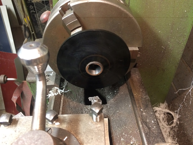

bonsoir a tous
j ai réparé ma bêtise après midi
morceau de nylon que j ai alésé pour remettre l insert en acier récupéré sur l autre poulie
j ai réalisé des petit épaulements pour faire le bombe
petit coup de lime (1taille) pour enlever les épaulements tour en rotation a vitesse réduite
voici le résultat
après j ai commence le support d arbre que je vais rajouter derrière le moteur et la poulie supérieur
alésage pour 2 roulements Ø 52/25 ep15 les roulements sont tenus par des circlips
voici le résultat

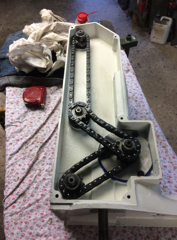

Re: entraineur pour toupie a variateur
travail de ce soir
michel80- complétement accro
- Messages : 3098
Points : 3261
Localisation : picardie
bonsoir patrick
je crois j ai trouve plein de piece dans mon fourbi
et en cherchant j ai remonte comme ça
et toi tu me dis que ça ressemble a un pied
ils sont ou les orteils

pour l arbre oui c est du Ø 25 que j ai repris en mors doux et tourne aux Ø des moyeux des poulies
l arbre du futur moteur va rentre dedans
le moteur doit arrive mercredi
oui il y a 2 mobiles celui du haut coté ressort et en bas cote carter avec la vis de pression
pour les volants c est reparti merci pour le conseil j avais zappe (dans 2 tete il y en plus que dans 1 )
