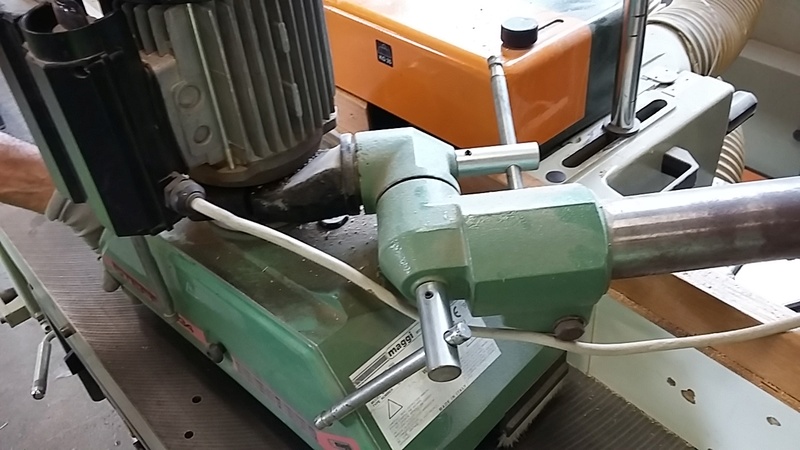

Message  devilbike Jeu 6 Juil 2017 - 13:54
Voici la tête du mien. Il me convient très bien. Le bras est suffisamment long et rigide dans cette installation. Avec une plaque escamotable il serait plus loin. Donc peut être un peu court. Je ne sais pasentraineur  pour  toupie  Img_2016

Message  Woodboy54 Jeu 6 Juil 2017 - 17:55
Roland, merci d'avoir donné les info sur les correspondances entre les numéros des modèles et ce à quoi cela correspond. Je n'avais jamais fais le rapprochement.
+1 avec toi pour le 2034 c'est le minimum à prendre, je pense, vis à vis de la taille de la machine de Michel.
Devilbike, le tien ressemble beaucoup au mien qui est de marque maggi. En fait ce sont les mêmes productions mais rebadgé. Et effectivement si tu avais monté l'entraineur sur une platine escamotable il serait certainement un peu court pour certaines usinages pour pouvoir le placer de façon optimale et ainsi travailler en toute sécurité.
C'est pourquoi, pour la longueur du bras je conseille le maximum si l'entraineur se retrouve assez loin du guide.
Je suis loin d'être un spécialiste en entraineurs et je parle évidemment suivant mon expérience personnelle. Par exemple, lors du changement de machine j'ai gardé l'entraîneur que j'ai actuellement, et , si il allait parfaitement pour mon petit combiné C 310 , il me paraît un peu juste pour le combiné CB310 RL que j'ai maintenant. D'une part à cause de la table qui est plus grande donc l'entraineur se retrouve plus loin du guide( intérêt d'avoir un bras plus long) et d'autre part parce qu'avec certains outils comme ceux employés pour la fabrication de fenêtres ou de portes( qui sont de taille plus importante qu'un simple porte outil multifonction)l'inertie développée est trop importante et l'entraineur( bien que correctement réglé) peine à entraîner les bois de façon continue. Ce qui est un peu galère.
Mais je précise aussi que même sur des toupies pro avec des entraîneurs qui vont bien il arrive parfois que ce ne soit encore pas suffisant. Rapport à la prise de passe qui est conséquente pour certains outils qui envoient du lourd comme on dit! cheers
Et on dit aussi: qui peut le plus, peut le moins!!! Donc pour moi, exit les petits modèles d'entrée de gamme pour une machine comme celle de Michel.
Après c'est aussi et toujours une question de budget! Plus l'entraîneur sera gros plus il sera cher. A voir si l'investissement est rentable pour un amateur qui n'a aucune obligation de productivité. Donc un modèle de taille moyenne pourrait aller si on se limite à des passes pas très grosses.

Message  camopi Jeu 6 Juil 2017 - 21:26
Quelques photos
La longueur du bras horizontal est de 650 mm, l'important est que tu arrives à positionner le galet du milieu devant l'outil
entraineur  pour  toupie  Inked211
En position de travail à plat
entraineur  pour  toupie  20170710
En desserrant les 2 manettes (au milieu de la photo) tu arrives à faire pivoter l’entraîneur pour la position travail sur chant
entraineur  pour  toupie  20170711
Les bras sont creux, demain je te confirme la section
