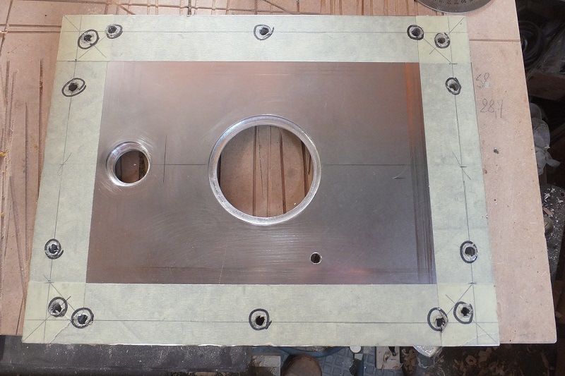

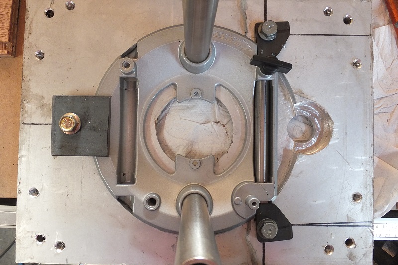

Bonjour à tous ,

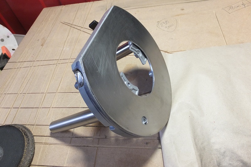

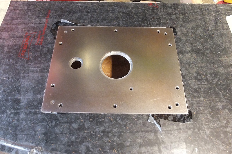

pour la surface supérieure , je pensais mettre une tôle d'inox de 2mm , manque de chance
le morceau était trop petit , j'ai utilisé deux épaisseur de 1mm, pour l'instant tout est assemblé
simplement au double face le temps des usinages ( tout avec ma bonne vieille Perles )
J'ai refait le trou du puits dans les tôles d'inox , avec un léger décalage pour la pose des inserts
comme j'écoute les conseils des plus avertis , j'ai fait un trou d'aspiration dans l'axe , le diamètre est peut
être une peu juste ( 25mm ) , l'avenir me le dira , agrandir n'est pas un problème .
un petit décalage également pour la pose d'un " bouchon " quand ce sera nécessaire
ça avance à pas de fourmis , mais ça avance !
@ + pour la suite

Re: Modification table pour défonceuse
bravo Philippe. Tu as aussi découpé l'inox à la def ? Tu tournes à quelle vitesse (environ) dans l'alu et dans l'inox ?
- Messages : 14886
Points : 20310
L'inox va être collé sur l'alu ensuite ? epoxy ?
- Messages : 14641
Points : 21606
Bonsoir Alain et Blaise ,
Alain , oui tout à la défonceuse , j'ai fait ça cette semaine loin de l'atelier avec le minimum ,
ma vieille perles , une fraise carbure , une scie cloche pour les gabarits .
J'ai utilisé la plus petite vitesse , l'alu colle au dents de la fraise en tournant trop vite ,
c'est une fraise carbure trois dents , une deux aurait été plus adaptée pour l'alu , mais pas de stock.
j'ai gardé la même vitesse pour l'inox , à l'aise dixième par dixième .
Blaise , je vais coller tout ça une fois l'usinage terminé de crainte que l'échauffement ne joue sur le collage ,
bien que ça ne chauffe pas beaucoup , je préfère prendre mes précautions .
Je pensais coller tout ça avec du Fix-all , j'ai déjà tout collé avec ça ( comme son nom l'indique) sans jamais être déçu.

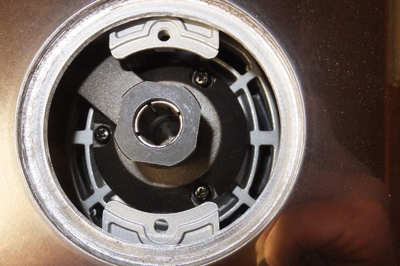

Bonsoir à tous ,
j'avance toujours à petites doses , merci à ceux qui ont la patience de suivre .

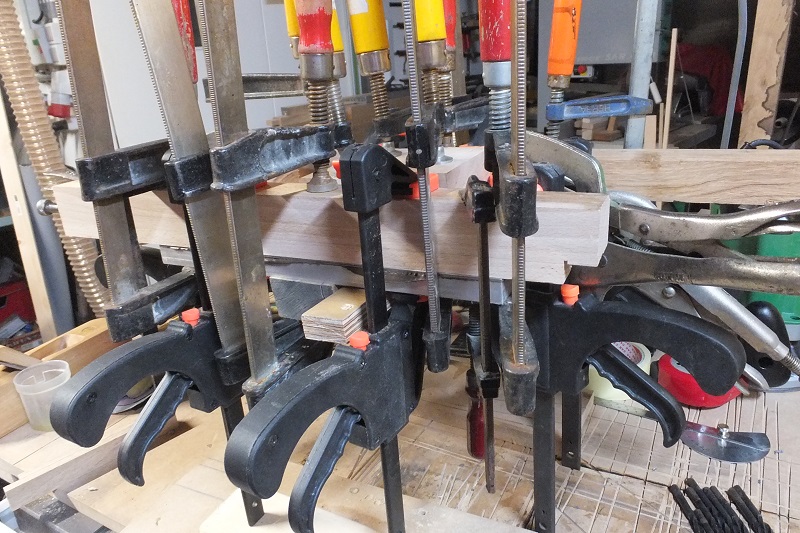

J'ai fait une série de perçage dans ma plaque pour y loger les vis de fixation et des vis
de mise à niveau.
J'ai ensuite collé toutes les pièces ensembles avec un maximum de serre-joints
Malgré ça , la planéité n'est pas parfaite , je vais peut être tenter une mise à la presse en douceur pour
récupérer le léger bombé.
une fois sec , j'ai fait les taraudages pour les vis de mise à niveau
et trouvé une solution simple pour le maintien de la défonceuse
à ce niveau là , je m'arrête un moment sur la partie machine pour revenir au meuble et principalement au plateau.
Je rappelle que ce dernier est creusé , pas bon !!! J'avais une idée pour le contraindre mais sans conviction , et finalement
il s'est redressé le bougre , sans poser de problèmes .
Maintenant que je sais que ça fonctionne , je vais défoncer une rainure pour faire affleurer les plats au mieux .
@ + pour les courageux qui suivent

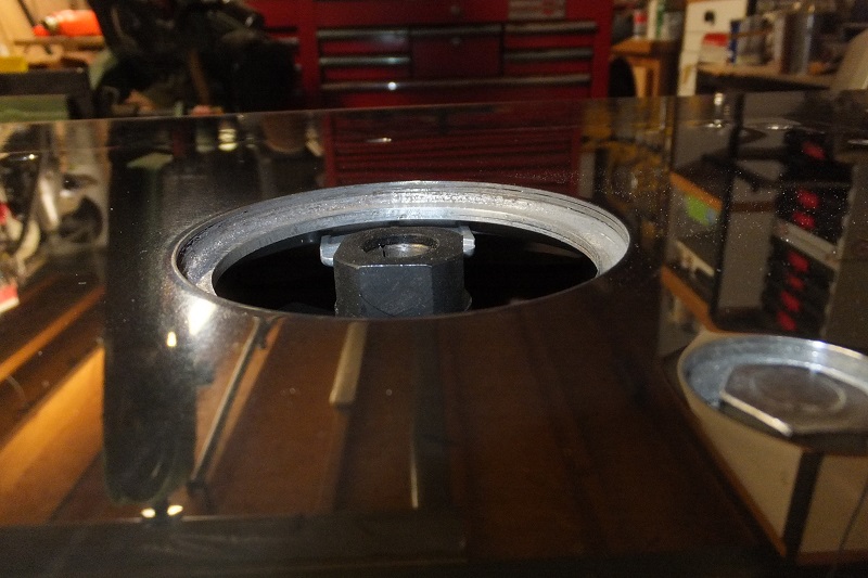

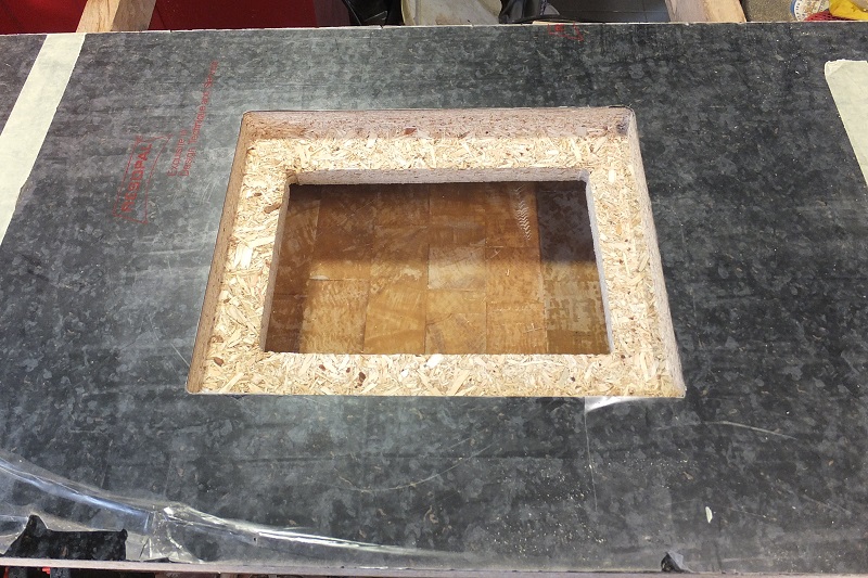

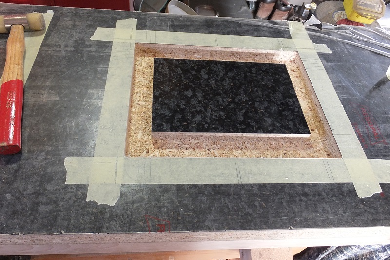

un peu de temps consacré à ce projet cet après midi , ça prend forme tout doucement
J'ai inséré les plats à l'arrière du plateau ,
je me suis ensuite attaqué au défonçage du plateau pour y mettre ma plaque , je pensais faire un gabarit ,
mais finalement j'ai utilisé un guide avec la bague de copiage que j'avais déjà , j'ai pris mon temps pour le réglage
et tout c'est très bien passé
Coupé la partie centrale à la scie sauteuse
après avoir arrondi les angles de ma plaque au rayon de la fraise utilisée , c'est rentré tip top, je suis content
J'ai monté les vis de réglages , c'est top , ça se règle avec précision .
Prochaine étape , faire l'encadrement en massif du plateau , et avant ça , trouver du bois !

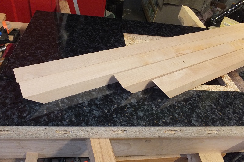

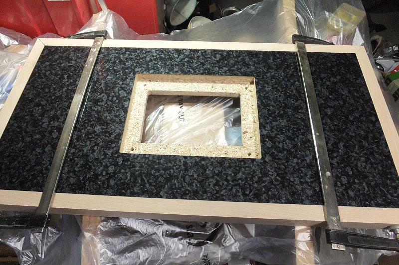

Bonsoir à tous ,
j'ai pioché dans le bois de récup , je suis bien plus riche que je ne pensais , j'ai trouvé un beau morceau de
hêtre qui n'attendait que sa nouvelle destinée
j'ai débité , passé à la raboteuse , fait les coupes à onglets
Une petite présentation avant collage , pas mal , juste une coupe un peu courte
j'ai ensuite tout collé , avec une série de dominos
Malgré les dominos , j'ai par endroit un léger désaffleur , ce qui risque de bloquer les bois en usinage ,
raboter à plat sans abîmer le stratifié me semble un peu chaud , alors j'ai donné un peu d'angle , du coup je
perds un peu l'avantage d'avoir fait un large cadre , mais bon , il y a pire
bonjour Scorpio
pour l’affleurage on peut se servir d'un racloir cela va a merveille aussi bien pour du placage que sur une alèse bois.
je parle en connaissance de cause ayant faits çà sur des catamarans .(nez de marches ,dessus de table ,anges de meubles)
http://www.metabricoleur.com/t4865-affleurage-de-chant-de-melamine
Bonsoir Bill51,
j'ai terminé au racloir , pour la finition , mais j'avais quand même peur d'aller au-delà
de l'alèse et de me planter dans le stratifié

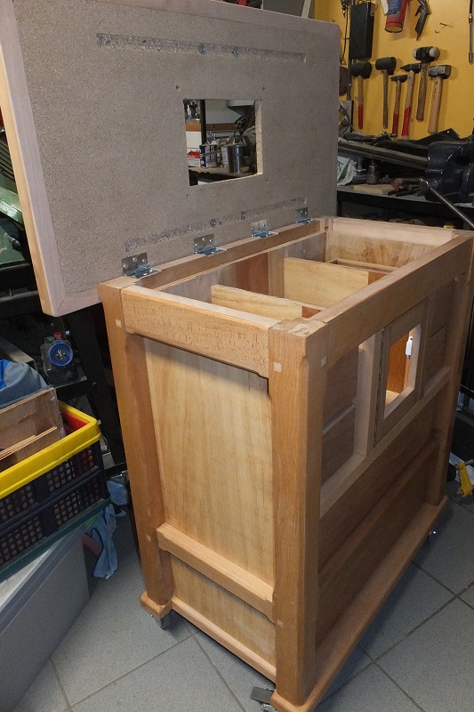

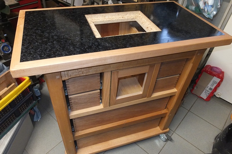

en m'y mettant un peu le soir , je finirai peut être cette année
J'ai fixé mes charnières au plateau et monté ça sur le "meuble" , ça prend forme
en version ouvert , j'ignore si c'est utile , mais je préfère cette option qui ne représente rien de plus
en boulot , et qui permet un accès simple à la machine
pour que les vis de réglages ne posent pas sur de l'agglo , j'ai collé un bande d'inox .
J'aime vraiment pas l'agglo
je ne sais pas si ce sera efficace , mais je me suis mis dans la tête de résiner le verso du plateau, histoire
de contrecarrer la déformation du plateau , qui je pense est due au stratifié ...
J'ai également posé les inserts pour le guide et la plaque de la machine ,
la suite sera finir la plaque , d'y adapter la machine et je cogite un peu sur une aspiration sous
table ,si vous avez des idées ...

Bonsoir Joël et Alain,
merci pour vos commentaires , ça fait très plaisir .
Joël , j'ai collé de l'inox sur l'alu pour diverses raison , d'abord parce que je ne me voyais pas
avoir une surface de glisse durable en alu, les plaques du commerce sont anodisées et présentent une
dureté de surface supérieure grâce à ce traitement , une autre raison est que j'avais besoin d'épaisseur
supplémentaire car j'avais défoncer un peu profond le logement de la défonceuse et du coup plus beaucoup
de jeu pour la vis de réglage en profondeur
Des rails de guidage sont prévus , afin d'y mettre des presseurs ou d'autres accessoires , mais je n'en ai pas ,
et ça ne posera pas de problèmes de les réaliser plus tard .
Salut Scorpio et tous......on suit,même en silence mais on suit ,et comme disent les djeuns " elle claque bien sa race cette table meuble de dèf " ......
- Messages : 9674
Points : 10616
Alain ,
j'ai zappé la question aspiration , je vais seulement m'y atteler maintenant que la machine est en place ,
ça va être coton pour arriver à ce que je souhaite
Je continue , avec une semelle en ... inox , qui servira principalement a recevoir la vis de réglage
de hauteur sur une surface plane , elle tient juste avec un double face , puisqu'elle sera mise en
pression avec la fixation de la machine sous le plateau
présentation de la marchandise , ça passe , enfin , ça passe maintenant , parce que comme un
âne j'avais ajusté au mieux la plaque , mais j'avais pas fait les découpes pour la machine et les fixations
vue des dessous de la dame , avec les encoches étudiées sous logiciel solidâneworks
Vue du dessus , et c'est là que je vais encore perdre quelques cheveux , comme si j'avais besoin de ça ,
je voudrais faire une sorte de puits avec une aspiration latérale , qui puisse être rapidement monté et
démonté par le dessus pour le remplacement de fraise et avec une relative étanchéité , et en laissant
libre la montée et descente de la machine !!! je pense qu'il va falloir faire des compromis

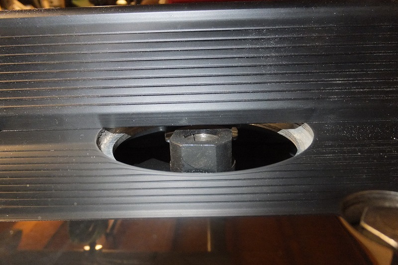

Machine levée à fond
elle est à +/- 3mm sous le niveau de la table , en coudant la clé et en faisant un petit levier pour atteindre
le blocage de l'arbre , je pourrai remplacer la fraise par le dessus
Pendant que mon neurone pense au puits , je vais sans doute commencer le guide ...
