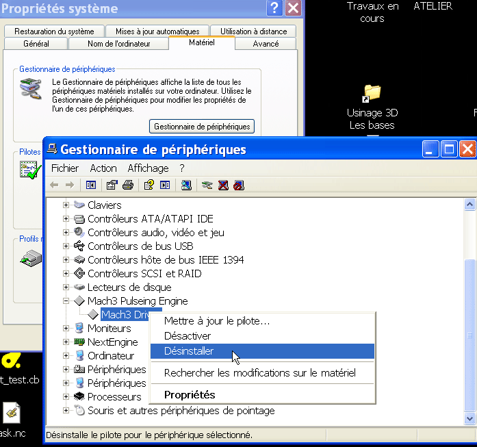

Alors entre les 2 configs, le Dir port de Spindle (dernière colonne) et sur 0 pour celle qui est dans le bon sens et de 1 sur l'autre ... c'est peut être ça "l'inverseur" ?
alors pour désinstaller le pilote du port //, c'est dans le gestionnaire de périphérique.
modification paramètres  sunfar - Page 3 M3_des10
quand à l'insta, elle se fait en même temps que Mach3, si c'est coché dans l'installeur
