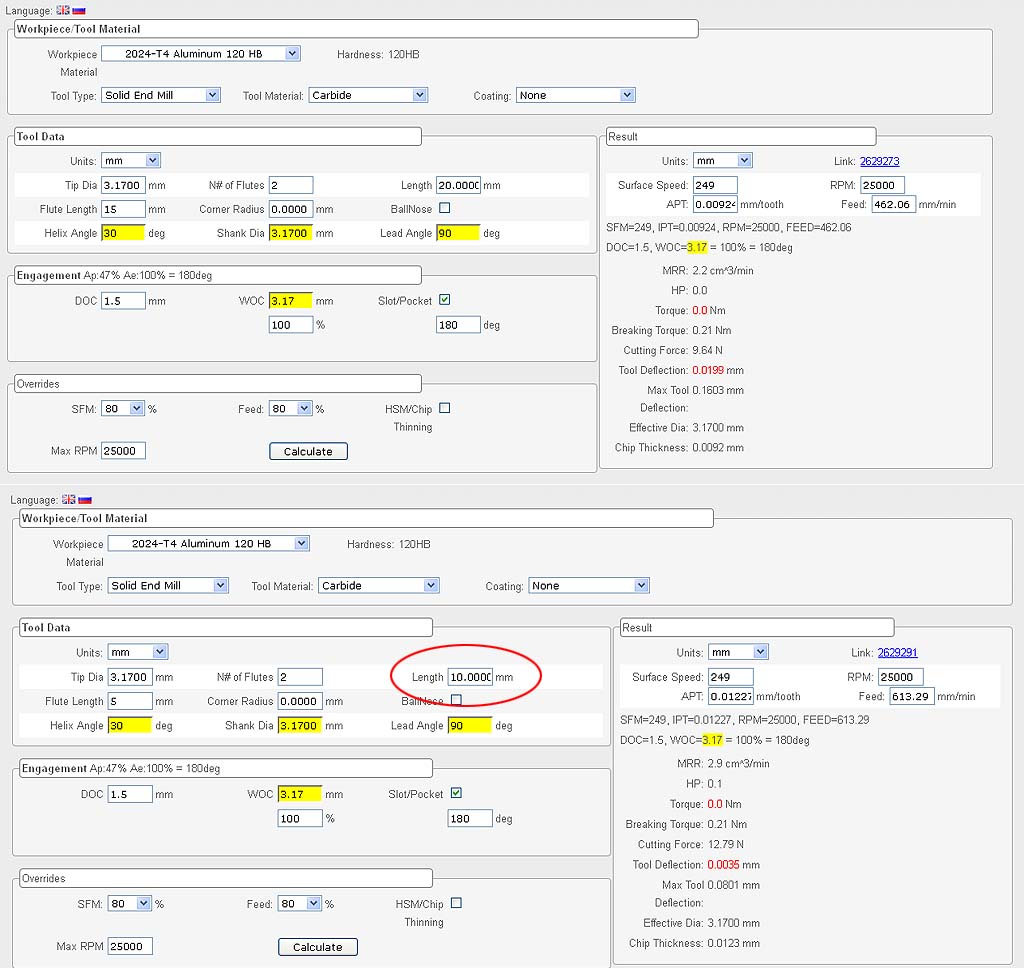

Un autre exemple avec FS Wizard.
Paramètres de coupe Fs_wis10
Entre le réglage du haut et celui du bas, tout ce qui change, c'est longueur de la fraise ; 20mm en haut, 10mm en bas .. regarde l'influence sur la V d'avance. 462mm/min avec une fraise de 3.17 qui sort de 20mm et 613 pour une sortie de 10mm.
Workpiece: la matière à usiner (ici j'ai choisi du 2024-T4)
Solid end mill: fraise monobloc
Tool material: matière de l'outil
coating: fraise revétue (Tin, Tian etc ...)
N# of flutes: Nb de dents
DOC (Depht Of Cut) profondeur de passe
WOC (Width Of Cut) largeur de passe ; si on coche slot/pocket (rainurage/poche) WOC passe automatiquement à 100%
SFM: % de la V de coupe recommandée Feed % de la V d'avance recommandée Max RPM: la rotation maxi utilisable sur la broche.
Ne pas oublier de mettre les 2 champs unit sur mm (dans result aussi)
à droite les résultats.
RPM: la V de rotation conseillée
Feed: la vitesse d'avance conseillée
MRR: volume de copeau en cm3/min
HP: puissance consommée en KW (trop peu pour lui Lol il affiche 0 le mien donne 35W et 0.01Nm à 462mm/min)
Breaking torque: couple de rupture de la fraise
Tool deflection: flexion de l'outil pour cet effort de coupe (ici ~ 0.02mm pour une fraise qui sort de 20mm et 0.003 pour 10mm)
Max tool deflection: flexion maxi avant casse.
chip tickness: épaisseur du copeau

dh42 a écrit:Salut,
Ah oui, la virgule !!! .. je n'y ai pas pensé , tous mes Windows sont réglés en notation US avec le point à la place de la virgule !!
Eh oui, je n'y avait pas pensé non plus pfff ça fait longtemps que
je ramais avec ça !! surtout qu'avec mon portable, quand je me met en MAJ
pour avoir les chiffres, j'ai plus facilement accès au point ( direct ) qu'à la
virgule ( faut décocher les chiffres ) !!
En théorie tj, dans le métal en rainurage/poche on prend maxi 0.5 x le Ø de la fraise.
Alors pour une fraise de 3 mm on peut prendre es passes de
1,5 mm ?????? c'est pas trop ? ça me ferait peur !!
Merci à tous,
Hervé
Messages : 4609
Points : 5828
Localisation : 34390 Tarassac
Paramètres de coupe Empty Re: Paramètres de coupe
Message  dh42 Ven 15 Jan 2016 - 1:19
Alors pour une fraise de 3 mm on peut prendre es passes de 1,5 mm ?????? c'est pas trop ? ça me ferait peur !!
En théorie oui**, mais il faut une machine rigide .... et surtout ne pas faire ce que je vois très souvent, c.a.d. avoir une fraise qui sort de 20mm alors que l'on coupe maxi sur 5mm par exemple ... si tu prends 1.5mm de passe avec une fraise qui sort de 20mm tu a toutes les chances de la casser ... ou il faudra avancer comme un escargot et la fraise ne travaillera pas dans de bonnes conditions.
Un exemple très concret avec les dernières pièces que j'ai faites ; fraise de 3 usinage sur 12mm de prof (poche/rainurage), sortie de fraise 15mm avance 2200 mm/min, pas de soucis avec des passes de 6mm (MDF) la fraise fait ses 25 pc sans casse.
conditions strictement identiques mais fraise sortie de 18mm au lieu de 15 ... casse au bout de 2 ou 3min (1pc = 10min d'usinage), ... et 2 fois de suite ... avant que je ne m’aperçoive que je n'avais pas pris le bon "calibre" pour régler la longueur de fraise ... à 2mm près ça change tout entre une casse presque immédiate ou une fraise que je mène jusqu'à usure complète.
Pour pouvoir usiner avec une sortie de 18, il aurais certainement fallu réduire la V d'avance d'une valeur conséquente. (donc augmenter le temps d'usinage et donc le prix de la pièce pour le client)
Et dans l'acier en plus, dans l'alu tu dois pouvoir prendre 1x le Ø ...SI ta machine est rigide et SI tu n'utilise pas des fraises Chinoises qui coupent à peine un bout de beurre Wink
