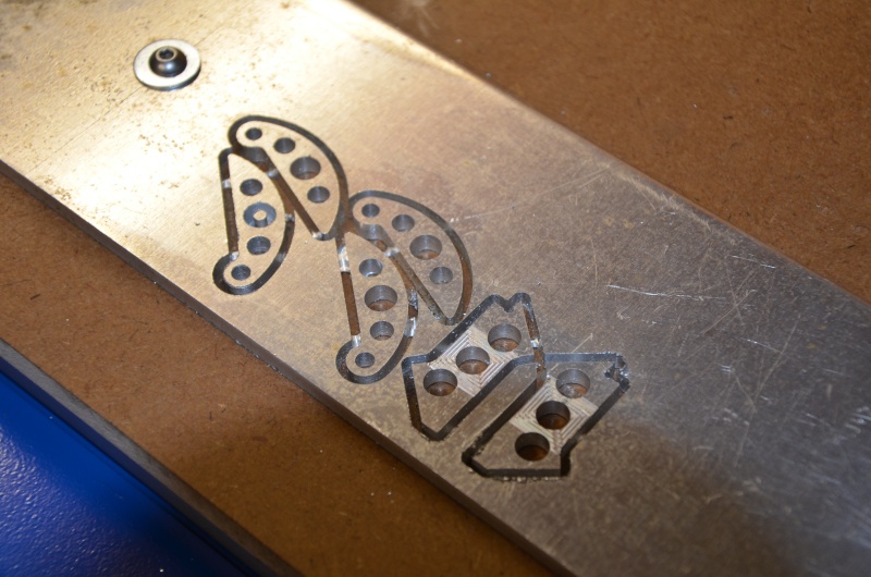

Bonjour à tous.
Mon portique tourne enfin sans problème et j'ai taillé des premières pièces du prototype radiocommandé (une auto) que j'ai conçu.
Enfin pas toutes : Les pièces en Epoxy ont été taillées comme dans du beurre, à une vitesse et avec une finition qui me laissent encore rêveur. Maintenant, ce sont des pièces en alu que je dois détourer à partir de tôles.
L'alu en question est du genre gras (mou). Un cauchemar d'usineur, quoi...
Le type d'usinage : Détourage. Je veux découper des formes dans de la tôle.
Certaines découpes se font sur de longues distances (pièce de 320mm de long).
La fraise : Ø2, cylindrique hélicoïdale, 3 dents, coupe au centre, HSS.
Arrosage : Euh, à sec!
Ma question est simple. Je voudrais une estimation de :
-La vitesse de coupe Vc.
J'ai trouvé 150 à 200 m/min sur une doc de chez Sunsteel, un fabricant d'outils.
-La vitesse de plongée.
Je pars sur 1/3 de Vc.
-La profondeur de passe.
Je pars sur 0.15 fois le Ø de fraise, soit 0.3mm.
-Le copeau par dent.
Sur la doc Sunsteel, pour l'alu mou, on préconise 0.022mm/dent pour une fraise HSS Ø4. Si j'extrapole, je prends 0.011mm/dent pour ma fraise HSS Ø2.
Je suis à peu près bon ou carrément dans les choux?

Çà me parait correct pour les paramètres de vitesse et avance par dent, par contre 2 choses risquent de poser problème:
Fraise 3 dents: reste pas beaucoup de place pour évacuer les copeaux, et dans l'alu, ça bourre les goujures et ça fini par casser, si tu a une 2 dents ce serait mieux.
Pas de lubrif: Mauvaise idée, déjà que ta fraise va avoir du mal à sortir les copeaux, il faut absolument lubrifier (pétrole) pour:
- chasser les copeaux qui risquent de coincer.
- refroidir les copeaux, car avec l'alu mou le pb c'est qu'il se ramollis à basse température ... et qu'il colle dans les goujures de la fraise ; quand elles sont pleines, ça casse. (c'est fragile une fraise de 2mm)
Pour la prof de passe, par contre, en détourage, je partirais sur 0.5x le Ø, soit 1mm.
V de plongée 30 à 40 mm/min.
Pour le détourage, tu peux aussi utiliser les "entrées dans la matière" de Cambam, avec les paramètres sur "Spirale" et "angle d'hélice" à 0, ce qui te donnera une plongée progressive en spirale tout le tour de la pièce, avec un pas de spirale équivalent à l'incrément de passe.
PS: Utilise de préférence des "attaches" de section triangulaires plutôt que carrées, ça laisse moins de traces sur le bord de la pièce au passage des attaches.
Avec les attaches carrées, la fraise s'arrête d'avancer pour monter/descendre de l'attache et ça fait une marque sur le champ de la pièce à l'endroit ou elle s'arrête, avec les triangulaires, elle continue d'avancer tout en montant/descendant, et en plus c'est moins brutal pour la fraise lors de la re-descente.
Efforce toi de monter ta fraise au plus court possible, moins elle sera longue, moins elle vibrera et moins elle risque de casser.

D'accord.
J'ai aussi une Ø2 en 2 dents, mais en carbure. Il y a un risque de casse plus important. De plus, on m'a dit que le HSS s'en sort mieux que le carbure dans l'alu.
Finalement, pas si facile de trouver une Ø2 en HSS. Ou alors j'ai pas trouvé le bon site.
Pour la lubrification, si je passe un pinceau mouillé de pétrole sur la fraise pendant l'usinage, ça suffit?
En plus, j'ai un Noga Mini-Cool mais je n'ai pas pris le temps d'installer tout le matériel qui doit aller autour, de me renseigner sur le schéma de principe, de repérer le produit à utiliser, bon sang que la vie est courte!

Non, la fraise vas choper les poils et te jeter le pinceau par la têtePour la lubrification, si je passe un pinceau mouillé de pétrole sur la fraise pendant l'usinage, ça suffit?
Il vaudrait mieux un pulvérisateur pour les vitres, nettement moins risqué .. inutile de noyer, un pschit de temps en temps
C'est vrai que le carbure est censé casser plus facilement que le HSS, ce qu'il n'aime pas, c'est surtout les vibrations, mais que ce soit l'un ou l'autre, du 2mm ça reste fragile.
Il faut surtout que ta plaque d'alu ne vibre pas, c'est mortel pour les fraises ... et la découpe de plaques fines pose toujours ce problème ; les dents de la fraise font un effet "tire bouchon" et tirent la pièce vers le haut. J'ai de bons résultats avec des fraises brise copeaux, ça vibre moins sur les plaques fines.

Idéalement, il faudrait prendre du 3 à deux dents, voire plus gros! 2 c'est très fin, et fragile.
Après il faut voir ce que c'est comme alu; comme dit David, c'est vrai que la plupart des profilés (6060), mais il y en a aussi qui vont plutôt bien (5083, 2024...), pour ça il n'y a pas de miracle, il faut faire des essais sur des chutes...
Si c'est de la tôle, on trouve de tout, on ne peut savoir à l'avance... De toute façon si c'est mou, il faut avancer vite et bien lubrifier, il n'y a pas de secret.
Par contre il y a un truc ou je trouve David optimiste, c'est la profondeur de passe! 1mm avec une fraise de 2 en détourage, qui plus est en carbure... Moi j'aurais pris 0,5, ou à peine plus.
1, ok pour une poche, mais là, en rainure, surtout si la pièce vibre... et en plus si c'est de l'alu merdique...

Soldat Hagar au rapport.
Fraise cassée...
Oiiiinnnn!
Les paramètres de coupe que j'ai utilisés :
-Fraise (Rest In Peace) : Ø2 ; 3 dents ; HSS.
-Matériau à usiner : Tôle alu de 50/10.
-Régime de broche : 16000 trs/min (donc, Vc = 100m/min).
-Profondeur de passe : 0.65mm.
-Vitesse d'avance : 480mm/min (donc, fz = 0.01mm/dent).
-Vitesse de plongée : 160mm/min (trois fois moins).
Pulvérisation de pétrole toutes les 5 secondes.
La rupture a eu lieu dans la deuxième passe, sur une opération de détourage. Les perçages faits avant se sont bien passés.
Mon impression est que la fraise avançait bien vite, pour son diamètre. J'aurais tendance à diviser la vitesse d'avance par 2, peut-être même par 3.
Quelle est votre analyse?
Il me reste 2 autres fraises identiques neuves. Je crois que je peux passer commande dès maintenant...

Moi je dé-conseil le HSS pour les métaux car les vitesses sont souvent trop basse ( dans de l'AU4G on peut monter jusqu'à 600m avec du carbure revêtue et une bonne lubrif (brumisateur)
Sinon question de tes paramètres, cela me parait convenable même si moi j'aurais pris moins en profondeur de passe car il faut bien voir une chose c'est qu'il y a les conditions optimales de coupe donné par le fabriquant et il y a ce que l'on appelle "les contraintes d'usinage".
Les contraintes d'usinage c'est l'ensemble des problèmes induit par un processus de fabrication.
Quelques exemples:
- Le manque de rigidité machine
- La tenue plus ou moins puissante de la pièce (bridage)
- La longueur sortie de l'outil
- Les défauts de la matière (dosage ou dureté des métaux)
- Lubrification (sans, brumisation, arrosage normal, arrosage au centre)
- Défaut de la broche
- Etc...................................................................................
Pour résumer, je dirais qu'il y a une raison pour allé vite c'est les conditions de coupe du fabriquant, mais il y a souvent pleins de raisons pour réduire ses "dites" conditions
perso dans le cas ou la pièce a une forte valeur, il est préférable de partir avec des conditions de coupes réduites, puis augmenter au fur et à mesure avec les potentiomètres
@++ Eric

Pas étonnant qu'elle ait pété sur une tôle aussi fine!
La 5/10 alu c'est de la vraie merde à découper, ça vibre énormément.

Ca y est !
J’ai divisé par deux mes paramètres et la machine a enfin fait ses premiers copeaux d’alu.
-Fraise Ø2, HSS, 3 dents (la même).
-8000 trs/min.
-Avance Vf = 240mm/min.
-Profondeur de passe aP = 0.3mm.
Et là, plus de problème. Champagne !
Faire ça à la main, je n’avais aucune chance. Ce portique est magique !
Merci à vous !

C'est la fête !!
En réduisant la V de rotation, tu réduit la montée en température et l'alu "fond" moins.
C'est la fête !!
Logique, au début il était hantéCe portique est magique !
Re: Paramètres de coupe?
Joli, Bruno! Bravo!
Effectivement, à la main, il y en avait pour quelques heures de boulot
Tu aurais pu garder ta vitesse et ton avance, rien que le fait de réduire à 0.3 la profondeur aurait suffi.
David:
Par contre, tu parles de "7200 et même le double", pour ma part, je n'arrive pas à avoir une belle finition au dessus de 5000... Mais c'est peut être parce que j'ai des fraises pas top (enfin elles étaient top un jour, mais elles ne le sont plus: je garde mes fraises pour métaux usées pour le bois...)
Lio

J'utilise une fraise 2 dents phi 3mm
Je vois que tu es féru donc je m'en remet à tes infos
Merci d'avance(c'est le cas)
jacjam- petit nouveau
- Messages : 3
Points : 16
Dans ce cas si ça passe pour la première passe, ton problème n'est pas lié aux paramètres de coupe, mais plutôt au bridage de la pièce sur la table martyre de la machine ; il ne faut pas que ça bouge ... et ça n'a rien de simple avec des plaques fines. L'hélice de la fraise agit comme un tire bouchon et tire la plaque vers le haut, résultat, ça vibre, ça abîme la pièce, et avec les petites fraises c'est un coup à les casser, de plus quand ça vibre, tu désafute les fraises très vite ..
Pour de l'alu, vu que ça se nettoie facilement, je te conseille le scotch double face pour forcer la pièce à rester plaquée sur la table (en plus de ton bridage "normal")
Un peu de pétrole (de chauffage) de temps en temps avec un pulvérisateur, ça aide aussi beaucoup pour usiner l'alu (un coup de WD40 peut aussi faire l'affaire)
Certain alu sont ch** à usiner (trop tendre) ; avec une fraise de Ø3 2 dents, tu peux essayer 16000 tr - 600 mm/min, si l'alu à tendance à bourrer dans les goujures de la fraise, augmente l'avance, et lubrifie.
Si ça fume, c'est que tu avance trop doucement par rapport à la vitesse de rotation de la fraise, ce qui fait qu'elle "frotte" contre la matière au lieu de couper franchement. Ça arrive aussi dans le bois dur archi-sec.
Pour une fraise 2 dents Ø3 dans du bois dur, en restant "économe": rotation: ~18000 tr - avance 1200 mm/min, passe 2 à 3 mm
Dans du pin, du mdf, du CP de GSB, tu peux avance plus vite ; dans les 2000 mm/min.
Lors de la première passe cela va à peu près, mais au moment ou la fraise traverse la feuille d'alu,des bavures fusent en dessous de la feuille et relève celle-ci.
Dans le bois c'est bon au début mais après trois cercles cela fume et je pense que ma fraise a succombé aux agressions.
