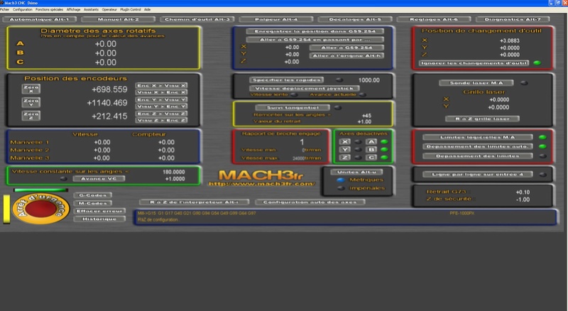

j'ai fait les tests mais je n'ai pas de variation de tension à la sortie du breakout "0-10V), j'ai toujours 10V
dans mach3 lorsque j'augmente ou diminue la vitesse avec "+" et "-" elle ne reste pas affichée, elle redescend tout de suite à 0
comment sait-on que "step pin" est 17?
merci d'avance
richard
merci d'avance

Vérifie que le réglage de spindle pulley est dans une plage compatible avec la broche ; j'ai eu la même blague, la V maxi était réglée sur 2500tr, et bien sur je demandais des valeurs de 5000 à 25000 tr, donc tj > à 2500 et j'avais tj 10v.
C'est marqué sur la doc de la benezan, page 3, définition des pins du port //

Re: modification paramètres sunfar
j'ai fait un essai en déplaçant le branchement 0-10V ça ne marche pas non plus, je n'ai pas toujours de tension!
j'ai réinstallé comme avant, je vais voir pour câbler la deuxième prise LPT
non le réglage spindle pulley est correct
dans le tableau configuration/port et E/S / configuration de la broche, il est affiché "contrôle en MLI et non PWN control" !
- au début de l'installation on installe un fichier(xml) dans mach3, ce fichier ne doit-il pas comporter tout le matériel électrique ou électronique installé sur la machine?
si je veux joindre un fichier j'ai une réponse comme quoi il me reste 711ko d'espace de stockage, dois-je vider mes boîtes de réception, envoi etc...?
y-a-t-il un rapport avec la version d'évaluation de mach3?
richard
MLI = traduction française de PWM (Pulse Width Modulation = Modulation de largeur d'impulsion)
c'est le fichier de config, et chaque fois que tu change un réglage dans Mach3 il est mis à jour ; si tu a acheté la machine complète avec le vario et la broche installés, alors oui, ça aurait du être configuré dans le XML que t'a fournis le vendeur.
non, c'est les pièces jointes, voir ton profil, onglet fichiers joints, et fait du vide.
note que l'espace est limité à 1Mo (1024ko) par utilisateur.
J'en doute ; en éval, tu est limité à 500 lignes de Gcode et il ne tourne qu'en 25khz, mais ça ne devrait en rien empêcher le fonctionnement du PWM.

essais de charger un autre jeux d'écran pour voir si le pb est le même.

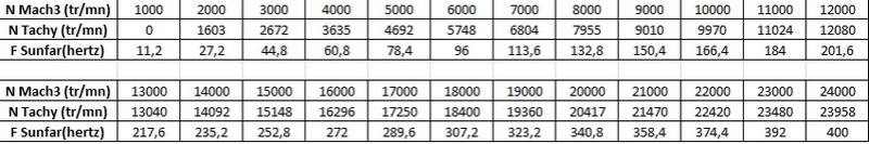

j'ai eu le tachymètre donc j'ai vérifié les vitesses
les vitesses affichées dans mach3 semble se rapprocher des valeurs lues par le tachymètre
ci-joint le tableau des valeurs relevées
par contre à 1000tr/mn affiché dans mach3 la broche ne tourne pas, alors je n'ai pas fait attention la dernière fois si elle tournait étant trop absorbé par mes relevés!
j'ai essayé avec un autre écran d'affichage je constate les mêmes résultats, j'ai affiché celui avec la modification de la vitesse à l'aide d'un curseur, quand je modifie donc la vitesse, la broche passe en vitesse maxi comme la dernière fois, je dois alors arrêter la broche et redémarrer pour avoir la vitesse affichée dans mach3
j'ai essayé en manuel comme tu me l'a conseillé, j'ai les bonnes vitesses de la broche vérifié au tachymètre, c'est le sunfar qui n'affiche pas les vraies vitesses
avec le potar, l'afficheur du sunfar n'indique pas les vraies valeurs elles sont environ de moitié (vérifié avec le tachymètre)
je n'ai pas trouvé le moyen d'y remédier pour le moment, de toute manière comme c'est un écran à 4 chiffres je ne pourrais pas voir la vitesse réelle, après je devrais peut-être faire un tableau de correspondance et travailler avec la fréquence pour l'affichage, je vais voir!
le problème qui demeure c'est la vitesse qui passe au max quand je modifie la vitesse dans mach3 sans avoir arrêter la broche au préalable
encore merci
richard
encore merci
richard

essais de décocher 'estimation de la vitesse' (je pense que c'est pour les systèmes qui renvoient une info de vitesse, ce que tu ne peut pas faire en 0-10v)
essai de mettre 'rapport cyclique mini' à 0 (mais de toute façon, il vaut mieux ne pas descendre si bas en vitesse)
Je vois que les vitesses réelles correspondent bien aux vitesses demandées, et avec un faible écart, c'est une bonne chose.
