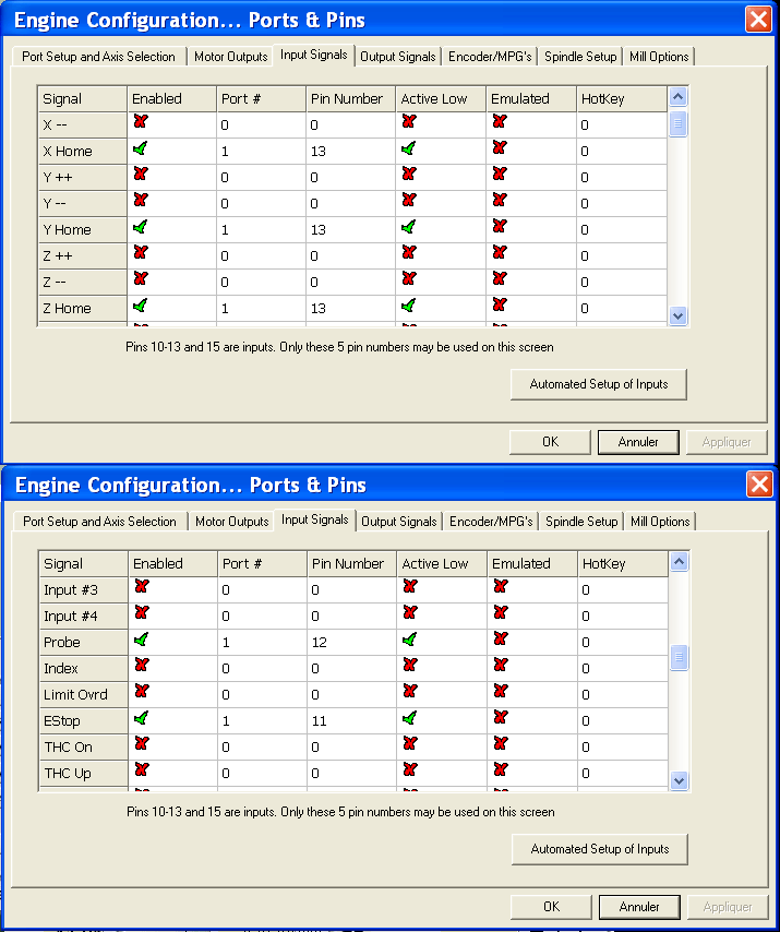

ok fichier reçu , dans ta config il y a 2 trucs qui ne vont pas.
Dans port&pin/Output signal (signaux de sortie)
Enable 2 (activation 2 ?) , qui est sur la pin 17 doit être désactivé.
port&pin/config broche > la freq du PWM doit être à 45 (au moins)

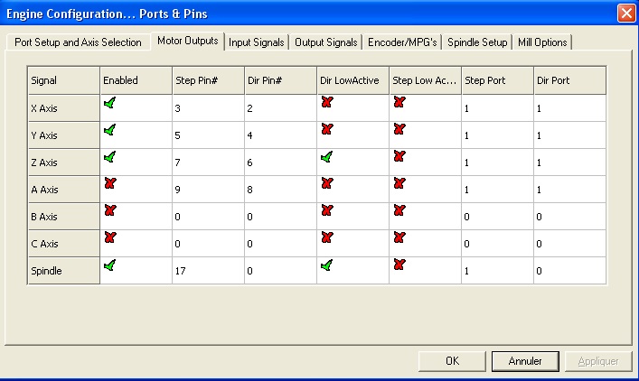

Oups, je t'ai dis une bêtise, le fichier du screenset n'est pas un xml, mais un .set, cherche donc un Mach3fraisage.set dans C:\Mach3FR\
port&pins - motor outputs - ligne: spindle, inverse 'step low active'
Ok, donc c'est bien encore un autre bug de la .066 ; ça fait au moins un pb de réglé !
Edit: met aussi 'minimum PWM' sur 0%
Tu dois entrer la valeur de V dans la case Spindle Speed
S-ov, indiquera la V demandée * par le % de survitesse indiqué dans SRO%
les flèches + et - ainsi que la barre verticale verte permettent de changer ce %
RPM n'affichera une valeur que si la broche retourne une info de vitesse, ce qui n'est pas le cas de la tienne.

Re: modification paramètres sunfar
j'ai inversé 'step low active'
le 0-10V est encore inversé au niveau des vitesses(plus la tension monte plus la vitesse est basse)
j'ai appuyé sur reset j'ai donc 100%
j'ai affiché 24000 tr/mn dans la case "spindle speed"
quand j'appuie sur la mise en route de la broche, j'arrive à varier la vitesse maintenant jusque 24000tr/mn, et cela progressivement

Je te met une copie des mes réglages pour vérif.
Entrées (ce qui n'est pas visible est décoché dans 'enabled', toutes les cases à 0)
Sortie moteur/broche

par contre dans le tableau ci-dessous:
il faut que je laisse actif step low sinon la broche tourne au max et je n'ai pas accès aux réglages
pour le reste des paramètres c'est bon

A part dans la ligne Spindle des sorties moteur > step low active ou dir low active à inverser, je ne vois pas ce qui pourrait permettre d'inverser la tension de sortie.

j'ai réessayer d'inverser la ligne Spindle des sorties moteur > step low active ou dir low active à inverser
mais rien à faire je n'ai rien trouvé d'autre pour le moment!
