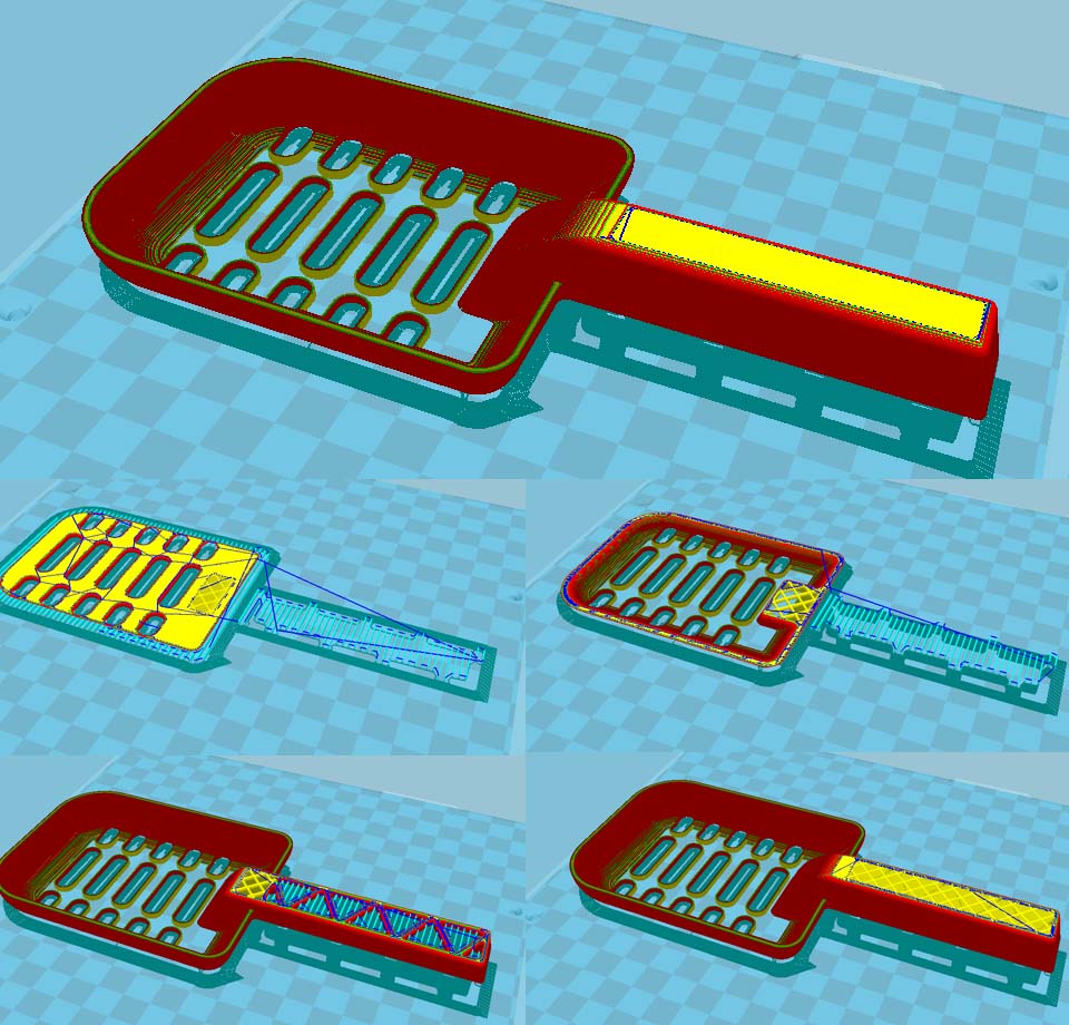

Message  dh42 Mar 20 Sep 2016 - 0:51
Bon, et bien tu avais raison, ça compense bien même si "autre" n'est pas coché, mais seulement sur le PC de bureau, sur le portable ou j'ai fait les 1iers essais, ça ne marche pas ... je pense que ce n'est pas le même XML de config que j'ai sur les 2 ...
Un nouvel objet en cours d'impression ; je vous laisse deviner à quoi ça sert Wink
 DAGOMA Discovery200 de dh42 - montage & essais - Page 4 Pelle010
une vue des couches, avec les "supports" pour les partie en surplomb.
 DAGOMA Discovery200 de dh42 - montage & essais - Page 4 Pelle110
 DAGOMA Discovery200 de dh42 - montage & essais - Page 4 Pelle210

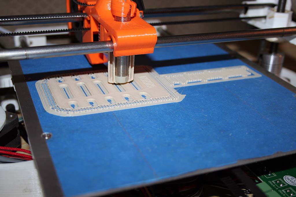

Message  dh42 Mar 20 Sep 2016 - 1:09
après environ 1h30 d'impression (la moitié)
 DAGOMA Discovery200 de dh42 - montage & essais - Page 4 Pelle310

Message  dh42 Mar 20 Sep 2016 - 1:19
Pas sur que j'arriverais à la fin, la pièce est en train de se décoller pour une raison que j'ignore scratch
 DAGOMA Discovery200 de dh42 - montage & essais - Page 4 Pelle410
Messages : 25655
Points : 38364
 DAGOMA Discovery200 de dh42 - montage & essais - Page 4 Empty Re: DAGOMA Discovery200 de dh42 - montage & essais
Message  electricien13 Mar 20 Sep 2016 - 6:16
ta première couche n'est peut être pas assez écrasée ,ofset trop important ou ton scotch n'adhère pas bien remplace le

Message  dh42 Mar 20 Sep 2016 - 16:32
Alors j'ai essayé 0.05 par 0.05, si je descend plus bas, l'extrudeur se met à claquer et il n'entraine plus le fil, et c'est de pire en pire si l'impression dure longtemps ... d’ailleurs la pièce est finie, mais il y a un autre pb, sur le manche, il y a une fissure, comme si une couche était manquante ... et justement, a ce moment l’extrudeur n'arrêtait pas de claquer .. donc pièce bonne pour la poubelle Evil or Very Mad
les dagoma sont pas mal
Mouai ... plus je lis le forum des imprimantes et plus je me dis le contraire, ça m'a l'air d'un truc comme ma maxi26, faut tout le temps bidouiller pour que ça marche à peut près et les résultats sont très moyens ... si y faut faire 3 pièces pour en avoir une de bonne, ça va vite me gonfler.
pour ma part j'imprime le pla sur une vitre avec une couche de colle et le warping ,je ne connais pas
J’essaierai avec le buildtalk ; peut être que ça tient un peu mieux que sur le scotch .. et sinon elle va allez faire un tour sur LBC ; si ça merde dès que tu imprime plus d'une heure, ça ne m'intéresse pas.

Message  dh42 Mar 20 Sep 2016 - 17:52
Voila le résultat What a Face
C'est d'autant plus décevant que les réglages sont les mêmes que pour la Vénus, et sur la Vénus, pas de couche pourrie, pas de claquement de l'extrudeur scratch

peu être que tu as imprimé un chouille pas assez chaud et du coup l extruder patine pense a le nettoyé car a mon avis il est rempli de pla
Je suis 10° au dessus de la T° donnée pour le Cromatik (200 pour 190 donné) .. et en plus comme le soft ajoute 10° de plus en impression rapide, ça fait que je suis en fait à 210° ... scratch
Ce qui est strange, c'est que le départ est pas mal, mais ça merde au bout de 1h30 / 2h00 d'impression
Avant de lancer l'impression de la pelle, j'avais fait des tests pour régler la première couche ; je suis au plus bas possible ; 0.05mm en dessous, et l'extrudeur se met à claquer.
j'ai imprimé ensuite cette mini boite (20x20x10 ; parois de 0.8mm soit 2 "fils" de large) pour voir et pour tester l'étanchéité ... pas de soucis, pas une goutte d'eau n'a filtré depuis hier soir 22h00 ..

Message  dh42 Mar 20 Sep 2016 - 23:37
Bon de nouveaux essais ; le fait d'augmenter la T° semble améliorer les choses ; j'ai tenté 200, 210, 220 (en mode fin 0.1) ; 210 semble bien ; les couches sont mieux soudées et ça colle mieux au plateau.
Par contre l'extrudeur fait tj des siennes, mais en regardant attentivement et en faisant des marques sur le fil, il semble qu'il décroche à chaque tour, il faut que je l'aide à passer le point enb question ; va falloir que je le démonte pour voir ; si ça se trouve la vis de serrage tombe pile en face du fil. En plus de ça, le ressort pousse fort et ça déforme la pièce en plastique et donc il se peut que la roue d'entrainement ne soit pas parfaitement // au galet ... Possible que cet extrudeur vaille la peine d'être refait en alu ..
J’ai aussi installé ça http://www.thingiverse.com/thing:1562691 pour améliorer le refroidissement
