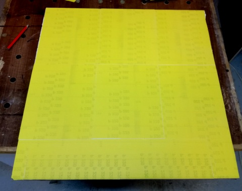

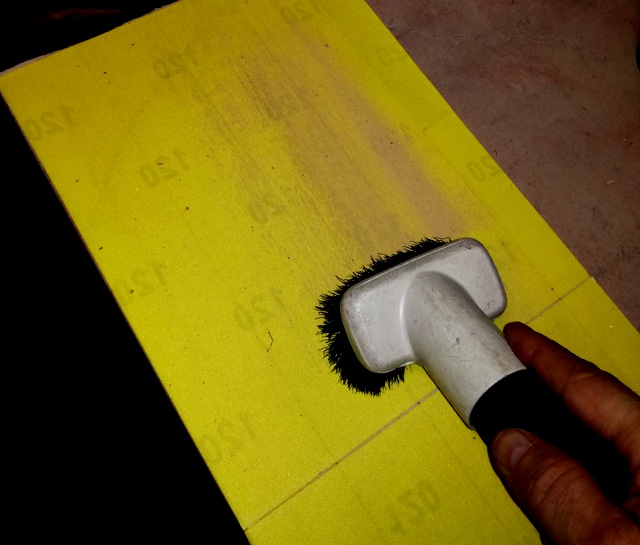

On commence par faire le gribouillis du siècle et on rectifie sur le marbre, face après face...32 en tout
Sans oublier le petit coup d'aspirateur qui garantie l'efficacité du ponçage

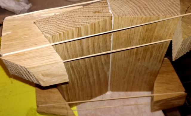

Et pour le collage, ça se complique, il faut un montage longuement réfléchi sur Bicwork avec les indispensable élastiques collés à la colle chaude. Et tout ça parce qu'il me manque trois mains
Encoller et glisser soigneusement entre les élastiques, ajuster les plans de joints
Et mettre les serres joints pendant au moins 30 minutes en espérant que les plans de joints ne glisse pas....Pas glop, pas glop...!
Et refaire un montage de la mort quand j'en aurai 4 à coller puis huit mais à chaque jour ses difficultés..

Les douves étant coupées il faut rectifier le plan de joint pour qu'il soit parfait, et là, séance de sport.

Pour l'assemblage des douves , bien sur qu'il eu fallut un gabarit.... mais je m'en suis sorti sans.
J'ai tout simplement encollé et pressé mes douves à la main pendant que Dulcinée 77 a mis deux agrafes de 6 des deux cotés puis on passait à la douve suivante.
Le résultat est nickel mes joints de collage sont parfaits et j'ai pu sentir l'alignement de mes joints, les doigts étant sensibles au moindre désaffleure.
Me voici avec mes deux demi coquilles qui ont demandé un ponçage pour avoir deux bons plans de joints.
