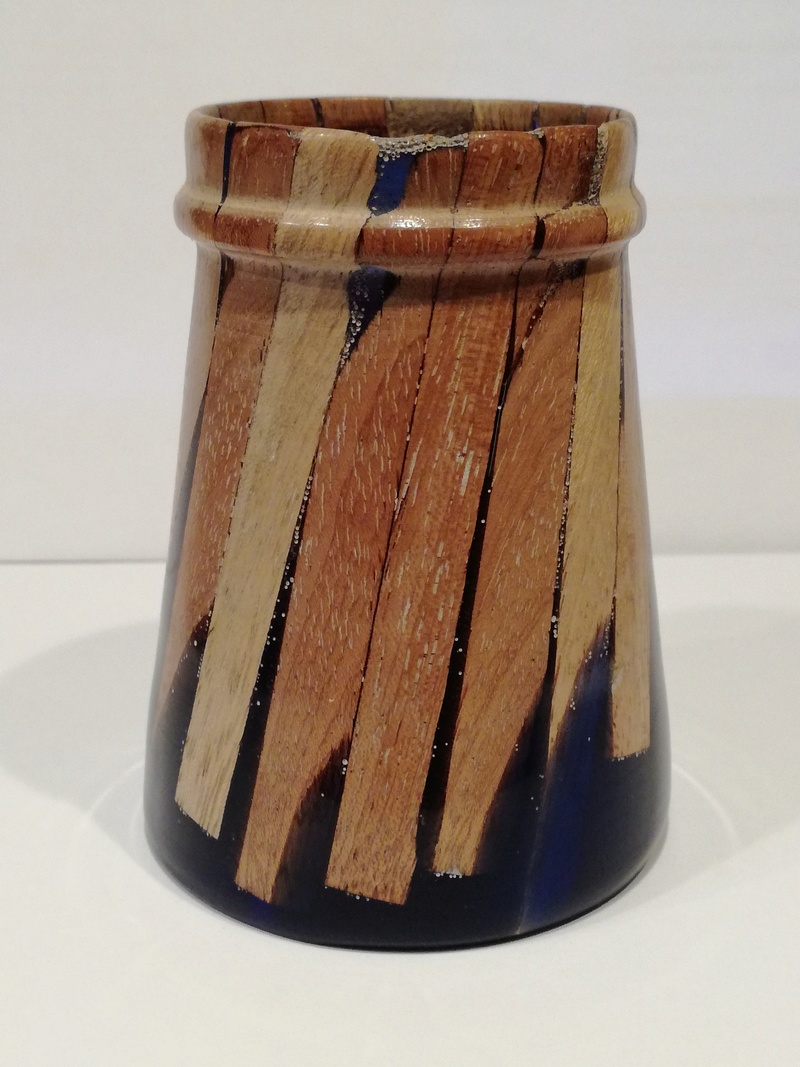

Ayant un reste de résine époxy teintée bleu, j'ai jeter quelques chutes dans un pot en verre et j'ai coulé.
Mauvaise idée le pot en verre   What a Face  What a Face il a fallu que je le casse mais il est venu en tout petits morceaux...j'en avais partout
Le voici une fois tourné
Bois tourné et résine époxy Img_2012

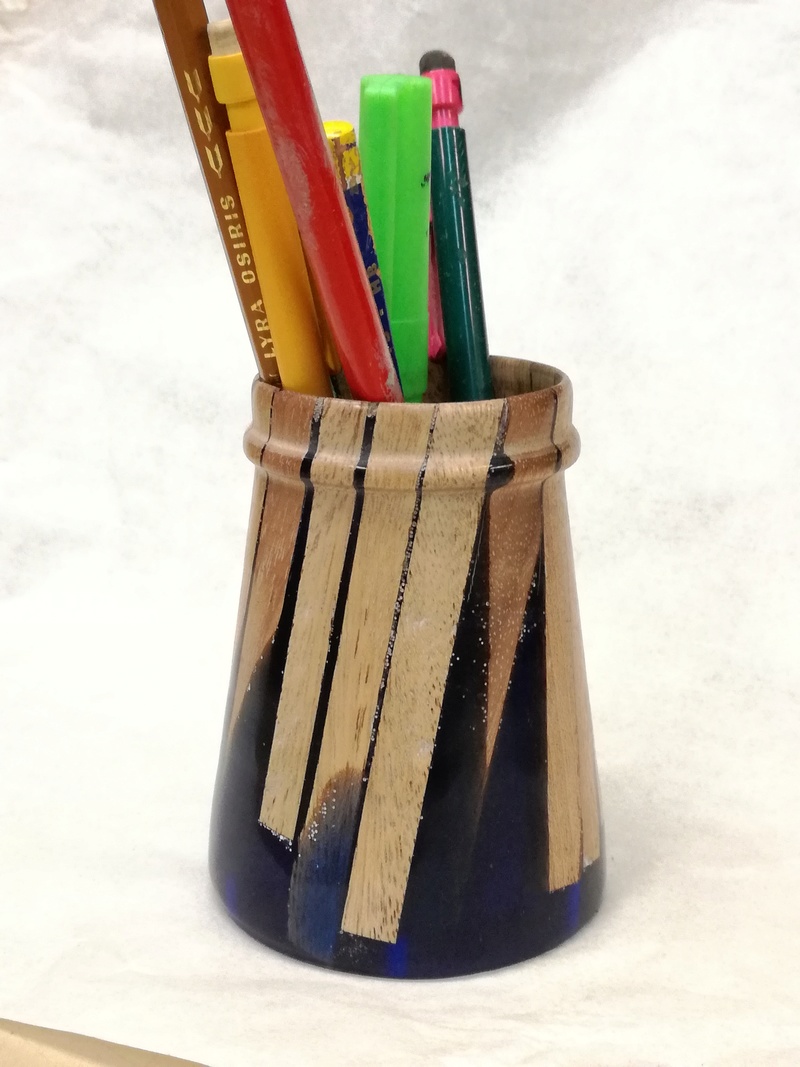

Avec des crayons le truc prend tout son sens et j'aime bien les lignes qui se complétent
Bois tourné et résine époxy Img_2013
Au vu du résultat j'ai récupéré deux morceaux de merisier attaqués méchamment par des bestioles et après avoir vider tous les trous je les plonge dans la résine
Gros problème...... en séchant la résine à chauffée et à comme bouillie d’où des bulles et débordement sur le plan de travail ( heureusement un morceau de marbre )
N'ayant pas le cœur à jeter je tourne quand même et là belle surprise cheers cheers
Bois tourné et résine époxy Img_2010
Bois tourné et résine époxy Img_2011
De quoi faire plaisir pour noël  santa
Quand mème j'aimerai savoir si vous avez une idée de la raison de ce bouillonnement et surtout comment l'éviter.

La dernière photo, je reconnais bien une vue satellite de la Méditerranée, c'est joli !
Le pot à crayon, c'est astucieux et le résultat est marrant, mais il devrait y avoir moyen d'améliorer la forme des baguettes (les extrémités sont pas terribles). Une autre, une autre !
L'époxy, ça n'aime guère l'humidité même ambiante à plus de 70 %, et les températures en dessous de 20°...
" Persistante d'humidité peut entraîner bouillonnement de l'époxy" : Plus d'infos  ici
