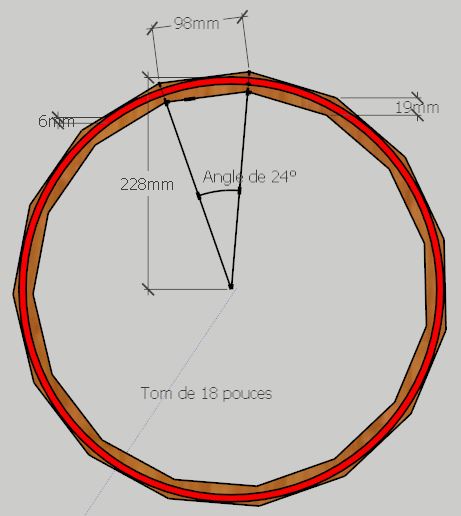

Effectivement l'érable ondé sera plus flatteur , maintenant tout dépendra du prix.....
Le parquet peut être une bonne solution, j'ai fais une simulation et ça pourrait coller, merci Stan pour l'idée
Re: Réalisation de futs de batterie en bois tourné
Cela irait même mieux si tu acceptes que ton "cylindre" ait le double de facettes. Les lames de mon parquet font 84 mm de large MAIS il faut déduire la profondeur de la rainure. Avec une scie circulaire "penchée' on devrait pouvoir sortir deux pièces de chaque lame.
Question : est ce que l'assemblage est renforcé ou c'est uniquement sur la colle que l'on compte ?
Stan
Stan
stanloc- Banni
- Messages : 536
Points : 916
Age : 79
Salut Stan,
Je ne répond pas à la place de Philippe.
Perso ( sur mon post) certains futs ont été collés. Par contre le nombre de "facettes" (douves) est variable.
Ne pas oublier que les futs sont en pouces donc suivant le Ø des futs les angles sont différents.
Il faut aussi prendre en compte l' épaisseur de tes lames, ne pas oublier les épaisseurs à retirer (interne et externe) pour avoir un cylindre "parfait",
il faut une épaisseur minimum finie (pour réaliser les chanfreins int/ext) et bien d' autres choses.
Gérald.
Gérald.
ledzep- complétement accro
- Messages : 1593
Points : 3553
