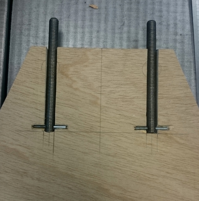

Voici la suite.
tout d'abord j'ai repris le montage du palier moteur fixé avec deux tires fonds, j'ai percé taraudé et ai collé à l'araldite deux morceaux de tiges filetés de 12 .
Je passe une couche d'huile de protection sur toutes les pièces bois et j'assemble le berceau avec des tires fonds, voulant le rendre démontable.
Enfin je réalise les supports de palier pour l'axe central. Pour ce montage j'ai pris en sandwich deux CTP filmés de 20 avec au centre un ctp de 15, le tout sera collé / vissé.
les paliers seront fixés avec deux tiges filetées de 12 bloquées comme le montre la photo , le tout noyé dans la résine.Ça ne devrait pas broncher...
Une mise en situation pour se donner une idée, il me manque le troisième palier qui devrait arriver demain( si il ne l'oublie pas... )
Je ne sais pas encore comment je vais fixer tout ça en sachant que la partie la plus éloignée du moteur devra rester mobile pour ajuster en fonction du fût réalisé.
Questions /remarques /suggestions sont les bien venues....

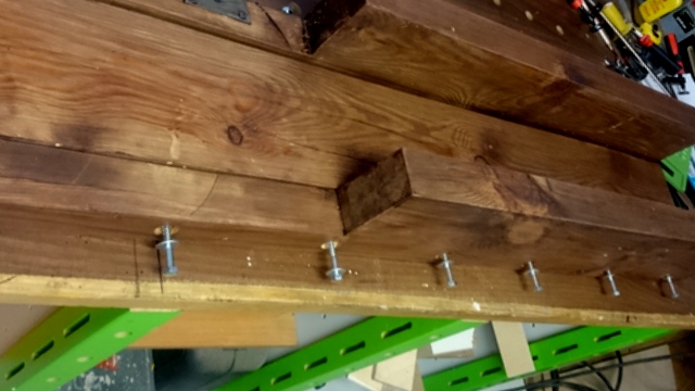

Le projet avance plutôt bien, voici la suite.
Les flasques ont été collées avec leur indispensable forêt de serres joints , le tiges filetées ont été noyées dans l'araldite renforcé au micro ballon.
Même combat pour une première poulie de 290 réalisée sur mon tour
Mise en place sur ma tige filetée et serrage entre deux rondelles et boulons .
N'ayant pas encore une courroie, j'en improvise une avec du bout type marine 4 tours suffiront, c'est incroyable la résistance de ce machin... le poids du moteur assure la tension nickel..
Et pour finir installation d'un coffret de démarrage du moteur, viendra ensuite le coup de point de sécurité.
Voici en vidéo ( S'il vous plait... ) le premier essai, le plus important est que ma tige filetée tourne rond et c'est le cas, l'alignement du moteur ne semble pas posé de pb même si là je reconnais que ça ne tourne pas très très rond mais c'est sans influence, la vitesse de rotation n'étant pas très élevée. Ne ratez pas Loulou la curieuse....
L'essai a été réalisé avec des flasques simplement coincées sur le bâti , leur épaisseur et leur forme assure un maintien déjà très très solide et les faibles vibrations du moteur sont absorbées par le poids de l'ensemble ( pas loin des 100kg )
Bien sur je vais les fixer et j'ai prévu deux grosses cornières renforcées servant dans les assemblages de charpentes ( on les aperçois entre les poutres parallèles.
Plutôt content le passionair, la suite s'annonce bien.
Comme d'hab vos réactions sont les bien venues...!

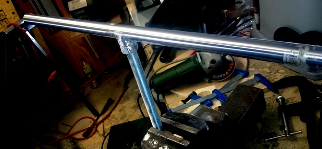

Réalisation de l'éventail aujourd’hui mais la journée n'a pas été assez longue...!
Pour le réaliser , mon fils m'a ramené une tige de vérin de 25 par 630 , belle bête qui m'a obligé de sortir le poste de soudure.....
Je n'ai pas trouvé de solution bois qui me permette d'avoir un éventail couvrant la totalité des futs ( max 600 mm )
et bien sur il doit être le plus rectiligne possible, je l'ai donc soudé une tige filetée de 20 sur laquelle j'ai serré deux écrous .
J'ai creusé un demi cercle à la disqueuse dans celui du haut afin de créer une empreinte pour recevoir la barre de vérin.
J'ai calé le tout pour avoir un angle parfaitement droit et j'ai soudé le tout. Voici le résultat, c'est rigide....
Ne regardez pas de trop près les soudures....merci
Reste qu'a faire le support pour pouvoir être réglable en hauteur et en profondeur, voici ma solution pour la hauteur.
Un tube carré sur lequel j'ai soudé deux boulons de 12 après avoir percé , le serrage se fera sur deux points pour une bonne rigidité.
Voila une idée du montage , il reste à recouper la tige de 20 pour avoir un positionnement bien parallèle à mon axe de tournage.
Puis je réaliserai le blocage en profondeur en reprenant l'idée des boulons soudés, le tout viendra s'encastrer dans le bâti .
Voila pour ce soir, les bavards sont les biens venus...

Voici l'éventail et son système de blocage.
Rappel: il doit être parallèle à l'axe du tour et pouvoir servir de la caisse claire à la grosse caisse.
Je l'ai volontairement axé sur la grosse caisse les plus petites seront tournées de part et d'autre de l'axe de l'éventail.
Je me suis approvisionné dans mon bricotruc en tube carré et avais en réserve un tube rectangulaire ou mon tube carré rentrait tout pil poil.
J'ai découpé dans le bâti l’emplacement du tube rectangulaire et pour le blocage du tube carré, j'ai encastré et soudé deux boulons de 20.
Ils ont deux avantages, ils centrent et bloqueront mon tube carré dans mon tube rectangulaire... vous suivez dans le fond...
Allez quelques images pour ceux qui n'auraient pas compris
J'ai soudé deux bouts de fer plat pour assurer la fixation du tout sur le bâti, ça ne s'envolera pas
Et après un coup de peinture pour cacher mes super soudures..
Voici l’éventail prèt à en découdre, deux jolis poignées devraient compléter l'ensemble.
A noter le haut de la tige filetée de 20 est rendu plus agréable avec un morceau de gaine thermo, malheureusement je n'en avais pas assez pour aller jusqu'en bas
J'attends la bonne courroie et les vis pointeaux pour assurer le blocage des écrous de 30 sur l'axe principal et nous allons tester le truc en réalisant les flasques de maintien des futurs futs...Donc encore un peu de patience...

Ben, pas bavard parce que je ne vois pas où je pourrais t'aider.
Ca n'empêche que je te suis attentivement sans pouvoir te précéder, désolé...

Bon, ben puisque tu veux un avis, m'est avis que ton port outil (éventail) est très frêle et que le porte à faux généré par l'effort de coupe en bout de porte outil risque le le plier sans soucis.
Je verrais plus un gros bloc de bois, avec une cornière métallique en guise d'appui de la gouge, supporté sur l'établi par un bon gros pied, bien massif de chaque coté.

Ma réflexion était la même que celle de meles, mais il en va de même pour toutes les réalisations que l'on nous présente sur tous les forums. Comme il n'y a jamais qu'une façon de réaliser un ouvrage, nous avons tous une façon différente qui dépend de notre formation/tempérament/sensibilité.
Comme le début était une structure en bois, moi j'aurais très volontiers continué avec du bois pour faire ce porte-outil.
Stan
Stan

Je vous rassure les photos sont trompeuses la rigidité est au rdv , je serai d'accord si je devais tourner un tronc brut de 600
de diamètre à partir d'une racine.
N'oubliez pas que dans le pire des cas , la grosse caisse , c'est seulement 450 de large pour 600 de diamètre mais le tout en 1cm d'épais max.
Donc on ne rentre pas comme un malade, on y va sur la pointe des pieds.
La tige de vérin fais 30 par 630 et pour l'instant elle n'est pas recoupée volontairement pour pouvoir servir en tournage interne.
Les efforts ne ce feront que sur 22.5cm de part et d'autre de la soudure, en dessous c'est une tige de 20 , alors avant de la faire plier....
J'ai tous les tomes pour juger du truc , si il faut renforcer pour le plus grand je le saurai assez vite mais je note votre remarque en espérant ne pas avoir à régler ce pb.
Et pour finir, je vais vous avouer que je l'avais prévu en bois car au départ je ne devais me servir de ce montage que pour arrondir l'extérieur des futs.
Entre temps Pierre--- est passé et m'a convaincu que le montage pouvait servir aussi pour l'intérieur d’où le choix de l’éventail en tige de vérin qui rentrera dans le fut , mais ce sera l'objet de la page 473 du post......
Merci de votre soutien
Alors les langues se délient....
Et oui j'arrive ou on ne m'attend pas ...
