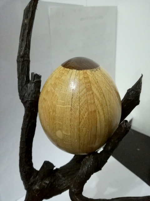

Voila la nouvelle version pour le tournage intérieur.
Un gros gobelet.....! Reste à refaire un éventail mais je sais pas si c'est l'émotion des derniers jours ou la fatigue mais je sèche
Dans ces cas là je me détends sur autre chose, et c'est sur l'utilisation des chutes que je reviens.
A propos....personne n'a trouvé ?
Voici le résultat en image, j'ai collé les chutes de chêne tout autour d'un cylindre en ipé, le pied est en ipé et la branche en noisetier passé au micro onde et noirci puis polie au cylindre tissu avec de la carnauba.
Il va trôner dans le cabinet d'une amie kiné.
Ca détend ce petit exercice, mais promis je reviens très vite avec les fûts.

Philippe, nous étions nombreux à penser que ton projet était vain et voué à l'échec. Nous t'avons averti, nous te l'avons écrit, nous te l'avons expliqué, montré, démontré et finalement prouvé. Et toi tu le réalises. C'est vexant. Parlons d'autre chose.
Pour faire mieux voir le grain du bois, tu peux remplir les pores de cire teintée. Pas en noir.
Je n'aurais pas une totale confiance dans ton "gobelet". On ne te l'a jamais dit, mais j'aimerais pas être le chien quand une caisse claire traversera etc. Je me demande si tu pourras couper à la confection d'une lunette...
Bravo pour l'utilisation des chutes, c'est bluffant !
Je ne parlerai pas de la forme de l’œuf un peu haut du bide, c'est un détail et n'est pas poule qui veut.
J'aime énormément :
J'aime beaucoup :
J'aime moins, mais ça n'enlève rien à cette belle pièce :
J'aime énormément :
- La présentation de cet œuf improbablement perché sur sa branche, et tellement bien mis en valeur et même en scène. Parfois on tourne un truc et on ne pense même pas à la présentation. Là, c'est classe, et même métaphysique, j'imagine déjà plein de titres possibles : Oeuf sans son nid : quel avenir sans présent ? (à la manière de Lacan), Oiseau perché régressif (si tu préfères Freud), Ceci n'est pas un œuf (pour les fans de Magritte), L'œuf est-il déjà canard ? (BHL), Prolégomènes au corbeau (dans le goût de Kant), etc.
J'aime beaucoup :
- Le traitement du noisetier.
- L’alliance des trois essences.
- Le tournage segmenté. Une fois qu'on y a gouté, on voit que c'est pas si compliqué et c'est une corde de plus à son arc.
- Le joint ipé-chêne un peu approximatif (approximatif, je suis gentil, il est dégueulasse), faudrait masquer. Si tu ne veux pas tourner un anneau d'ébène et l'encastrer, c'est pas compliqué d'ouvrir une fine entaille sur le joint, tu remplis avec de la cendre du noisetier brûlé parce que rien ne se perd, tu tasses et imbibes de cyano, ça te fait un beau filet noir. C’est sans doute un peu tard...
- Le traitement des extrémités du noisetier.
- Le socle et la manière dont est plantée le tronc, tous deux un peu raides.

Merci Pierre
Des compliments du maître ça fais toujours plaisir avec toujours des critiques constructives qui permettent d'avancer, j'adore..
Pour le gobelet sur la caisse claire je pense que ça va le faire car je vais pouvoir visser au travers derrière ou mettre trois tiges filetées qui reprendrons la face avant via des griffes.
Par contre , oui à la lunette pour des fûts plus gros bien évidemment.
Nous en reparlerons car je vais avoir besoin de tes lumières pour réaliser le gobelet ( je n'en ai jamais fais )
Pour l'instant c'est le nouvel éventail qui me pose problème, je ne voudrais pas avoir à en faire un pour chaque type de fûts , il faudra qu'il soit réglable latéralement et en hauteur et surtout d'une rigidité à toute épreuve.... ( oui le premier m'a servi de leçon )
Vos idées sont les biens venues sur ce coup là

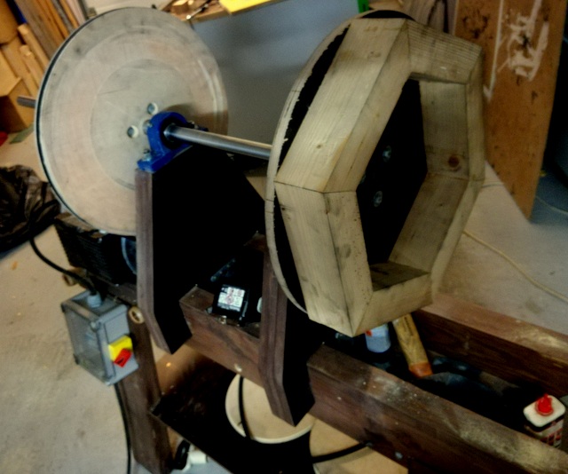

L'équipe étant au complet aujourd’hui, l'atelier c'est animé , cogitation et mise en forme voici la suite de l'aventure.
Nous en étions resté à créer un gobelet pour entrainer le fût afin de réaliser le tournage intérieur.
Également nous avons réalisé un nouvel éventail et son support que voici en préparation.
Je n'ai pas de photos du montage mais le voici en place. Cette fois je n'ai pas mégoté sur la rigidité celui là ne devrait pas vibrer, il me restera à remplacer les serres joints par un serrage aussi efficace .
Je tourne l'intérieur de mon gobelet , la caisse claire est bien guidée mais il reste à la sécuriser pour ne pas la voir partir dans l'atelier
Je réalise un anneau en ctp à la défonceuse et le fixe avec les tiges filetées ayant servi à tenir les flasques du tournage extérieur.
Voici le tournage en cours de réalisation ainsi qu'une petite vidéo.
Nous avons encore appris et même si le principe est améliorable il fonctionne, notre montage nous permet de tourner l'extérieur et l'intérieur de futs de batterie.
Demain nous finalisons le tournage et nous serons peut être en mesure de vous montrer le produit fini, mon fils ayant trouvé une vieille caisse claire pour récupérer l’accastillage qu'il a sablé à son boulot.
Commentaires et questions sont les biens venus

Salut Philippe,
Une belle avancée. Je ne pense pas que l' éventail ne cède de suite.
J' ai enfin pu voir un gobelet , je serai un peu moins idiot ce soir.
L anneau de maintient pour la caisse claire, une bonne idée, pour les autres futs il te faudra en réaliser d' autres, mais super idée.
Comment vas tu vérifier le diamètre interne ( peut être pas évident de creuser au millimètre près), je me doute que tu as la solution.
Dans l' attente de voir la suite.
Gérald.
Gérald.

Je n'ai que deux choses à dire.
La première : bravo !
Le seconde, c'est que ton installation n'a rien à voir avec un gobelet, c'est un mandrin à taquets et à lunette. Je dis juste ça pour ne pas induire en erreur le pauvre Ledzep.

Malheureusement assez pris par mon comité ( préparation de l'AG annuelle ) voici une petite avancée en image.
Pour pouvoir tendre les peaux sur le fut, il faut le percer pour fixer les blocs qui reprennent les tiges filetées de tension.
Ayant 10 tendeurs le calcul est facile, un tout les 36°, je fais un plan échelle 1 .
Puis je colle un scotch de peintre pour tracer l'axe, il ne me reste plus qu'a faire un gabarit de perçage.
Il reste avant à faire un chanfrein pour accueillir la peau, il est de 30° sur le bord extérieur et de 45° sur le bord intérieur. Je vais utiliser pour cela un montage de Mathias Wandell sous table qui permet d'orienter la défonceuse , le voici en image. Il faut maintenant que je le monte sous table.
Voici la table avec un montage spécifique de guidage du fût qui va me permettre de réaliser les deux angles en prenant appui uniquement sur le bord extérieur du fût. Ce point est important car il conditionne la bonne concentricité des deux angles.
Le montage n'est pas encore terminé mais je vous laisse imaginer comment il fonctionne, je relèverai les copies de ceux du fond...
La suite après mon AG de dimanche
Re: Réalisation de futs de batterie en bois tourné

Petite avancée cette semaine, montage de la défonceuse et de son plateau pour réaliser les chanfreins.
Le but du montage est de pouvoir faire les chanfreins en se guidant toujours sur la face extérieure.
Certitude d'avoir deux chanfreins bien parallèles.
J'avais présenté le dessus voici comment j'ai fais le support, deux coupes à 45° dans du CTP filmé et collage clouage.
Pour la liaison table support, je pose trois dominos sous chaque coté , collage et serrage.
Voila le montage est opérationnel , demain arrivé de l'arpète et ça va envoyer grave.....
Au programme , réalisation des chanfreins et un gros travail d'amélioration du montage ( début de la V2 )
La caisse claire ne pourra pas encore être finie car les mécaniques sont en commande, celles récupérées étant cassées et non réparables.
bonne soirée
Ps: cherchez l'objet caché
