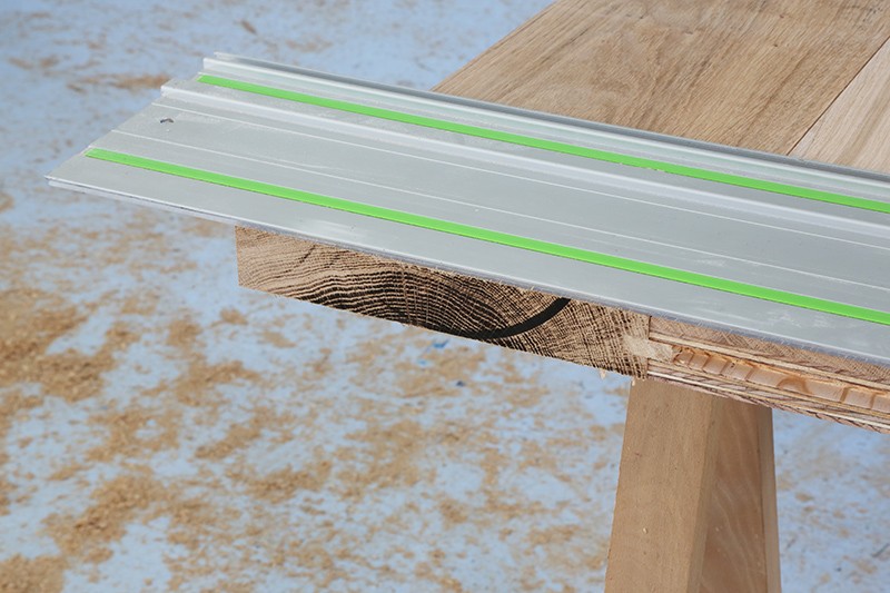

Pour info, c'est cette même lame que j’avais utilisé ici pour tronçonner ce chêne (35mm).
