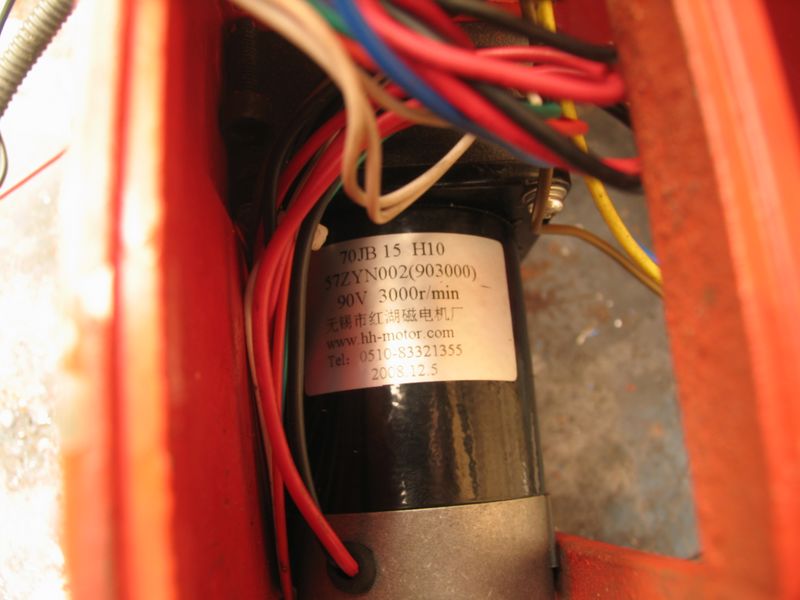

J'ai fait tourner le moteur actuel, il tourne mais un bruit pas normal se fait entendre, en plus il vibre un peu, a mon avis il a pris une petite claque.
Je possède un autre moteur, il est un peu plus gros c'est un 900 watt au lieu de 750 et la fixation est différente, j'ai pas encore regardé de plus près mais avec quelque modif, ça devrais passer et il faudra voir si l’électronique suis, on sait que les chinois on la fâcheuse habitude de ne pas laisser beaucoup de marge mais si c’est le cas j’ai un variateur pour moteur DC de bien meilleure qualité, je me demande même si je ne ferais pas mieux de voir pour monter un moteur tri de 0.75 kw avec variateur et une transmission par courroie.![scratch](https://2img.net/i/fa/i/smiles/icon_scratch.png)
Ce matin je me suis surtout penché sur l'avance auto qui est en panne, dès que je la met en route, ça fait pété le fusible, elle est protégé par un petit fusible en verre, j'ai commencé avec 1 AMP, puis 5 et a 10 ça me fait péter les fusible de la baraque
J'ai démonté la carte électronique, du coté composant ça m'a l'air correcte mais du coté circuit, il y a des traces blanche suspectes. Je signale que mes connaissances en électronique se limitent a l'allumage de mon fer à souder
Je peux lire sur le moteur 70 volts.
Qui a une idée pour remplacer la carte électronique, ça ne doit quand même pas être bien compliqué de faire tourner un moteur DC de 70 volt et de faire varier la vitesse.
C'est là que j'aurais besoin d'aide

J'ai commencé à décortiquer la bestiole, je ne m'attendais pas a ce quelle soit aussi lourde pour une petite machine.
Pour la table croisée, j'ai vraiment rien à dire, c'est une version longue, de 700mm ce qui est pas mal.
![Une petite Holzmann B 25 f 211](https://i.servimg.com/u/f83/17/85/80/39/211.jpg)
Une fois l’avance ouverte, voila ce que j'en retire
![Une petite Holzmann B 25 f 312](https://i.servimg.com/u/f83/17/85/80/39/312.jpg)
![Une petite Holzmann B 25 f 411](https://i.servimg.com/u/f83/17/85/80/39/411.jpg)
Je ne vois aucun composant de brulé ni aucune trace.
Par contre du coté soudure, des traces blanche et de chauffe
![Une petite Holzmann B 25 f 910](https://i.servimg.com/u/f83/17/85/80/39/910.jpg)
Du coté moteur d'avance, rien de spécial, je suppose qu'il y a moyen de le faire tourner autrement qu'avec cet électronique. J’ai quand même envoyé un mail pour savoir si la pièce est dispo, j’attend la réponse.
![Une petite Holzmann B 25 f 511](https://i.servimg.com/u/f83/17/85/80/39/511.jpg)
Puis j'ai démonté la tête de fraisage, le moteur a l'air de tourner normalement et sans aucune vibration mais j'ai trouvé le problème, le gars m'a bien dit qu'il avait forcé un peu et que le moteur était chaud, ce qui est normal pour ces moteur mais quand on vois l'état du pignon, on comprend mieux.
![Une petite Holzmann B 25 f 811](https://i.servimg.com/u/f83/17/85/80/39/811.jpg)
![Une petite Holzmann B 25 f 710](https://i.servimg.com/u/f83/17/85/80/39/710.jpg)
![Une petite Holzmann B 25 f 611](https://i.servimg.com/u/f83/17/85/80/39/611.jpg)
Toujours la même chose sur ces machines, ces fameux pignons en plastoc.
Je n'en vois vraiment pas l'utilité, il parait que c'est pour préserver le reste de la mécanique
ça me fait bien rire. Il y a encore un double pignon du même genre dans la boite.
Le reste de la mécanique n'est qu'un pignon sur la broche, on ne cassera pas la broche avec un blocage même si tous les pignons sont en acier, ce sera un peu plus bruyant, c'est tout.
Moi je suis persuadé que ces pignons servent uniquement à prouver que l'électronique est trop limite, en principe au moindre blocage ça devrait disjoncter.
Pour le moment j'ai le choix entre remettre un pignon pourri ou alors en acier ou encore même pourquoi pas tailler un pignon dans du bronze, ça atténuera un peu le bruit et se sera bien plus résistant.
Je pourrais même pousser jusqu'à en profiter pour refaire le double pignon, il est encore intact mais pour combien de temps?

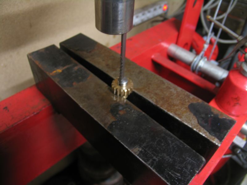

si tu as de quoi usiner le pignon, ne te prive surtout pas.
acier ou bronze ce sera toujours mieux que du plastoc...

Bien le module actuel est du 1.25, j'ai du module 1 et 1.5 mais rien ne m'empêche de refaire également le pignon moteur.

En effet, refaire tous les engrenages serait le top.
Vu qu'ils seront tous faits dans la même matière, il n'y en aura pas un qui s'usera plus vite que les autres.

Pas facile à refaire un pignon à denture hélicoïdale ; il faut que ton diviseur soit entrainé par l'avance auto de la machine en même temps que tu taille la dent pour faire la courbure de la dent il me semble
.. je n'en ai jamais fait mais j'avais regardé la méthode, ça avait l'air bien chiadé !!

David, ce dont tu parles (la tête de cheval à accoupler au diviseur) donne des dents arrondies.
là, les dents ont l'air rectilignes.
il suffit de tourner du bon angle le diviseur et ça devrait le faire.
après je peut me tromper mais j'ai vu un collègue refaire une pièce en plastique de ce style en alu et ça avait l'air de marcher
éventuellement je peux le contacter pour confirmation du résultat final

comment fais tu les rainures de clavette?
des photos, des photos!
Ouss- complétement accro
- Messages : 731
Points : 1812
Localisation : Elbeuf 76500
Re: Une petite Holzmann B 25 f
Ben avec des broche à pousser, à la presse.
Je ferais des photos demain

Ce matin je n’ai pas fini les pignons, j’ai plutôt testé le moteur d’avance.
J’ai démonté le double pignon qui est aussi en plastoc, quoi qu’il soit encore impeccable je le referais aussi en laiton, pendant que j’y suis.
Une fois l’axe démonté j’ai retrouvé sous la graisse la rainure pour le circlips, qui retenait le premier pignon.
Ne te débarrasse pas de ta petite fraiseuse, j'ai toujours regretté de m'être débarrassé de mon HBM32.

Au niveau mécanique j'ai terminé les deux pignons d'attaque.
Un morceau de bronze qui se transforme vite en pignon
![Une petite Holzmann B 25 f 1110](https://i.servimg.com/u/f83/17/85/80/39/1110.jpg)
![Une petite Holzmann B 25 f 1211](https://i.servimg.com/u/f83/17/85/80/39/1211.jpg)
Puis le pignon moteur
![Une petite Holzmann B 25 f 1310](https://i.servimg.com/u/f83/17/85/80/39/1310.jpg)
![Une petite Holzmann B 25 f 1510](https://i.servimg.com/u/f83/17/85/80/39/1510.jpg)
![Une petite Holzmann B 25 f 1410](https://i.servimg.com/u/f83/17/85/80/39/1410.jpg)
J'ai démonté également le double pignon de la boite, aussi en plastoc pour mieux voir l'état et quoi qu'il soit impeccable, comme c'est du module 1, je vais également le refaire en bronze.
une petite tranche d'un morceau de récup et le reste sera pour demain.
![Une petite Holzmann B 25 f 1610](https://i.servimg.com/u/f83/17/85/80/39/1610.jpg)
