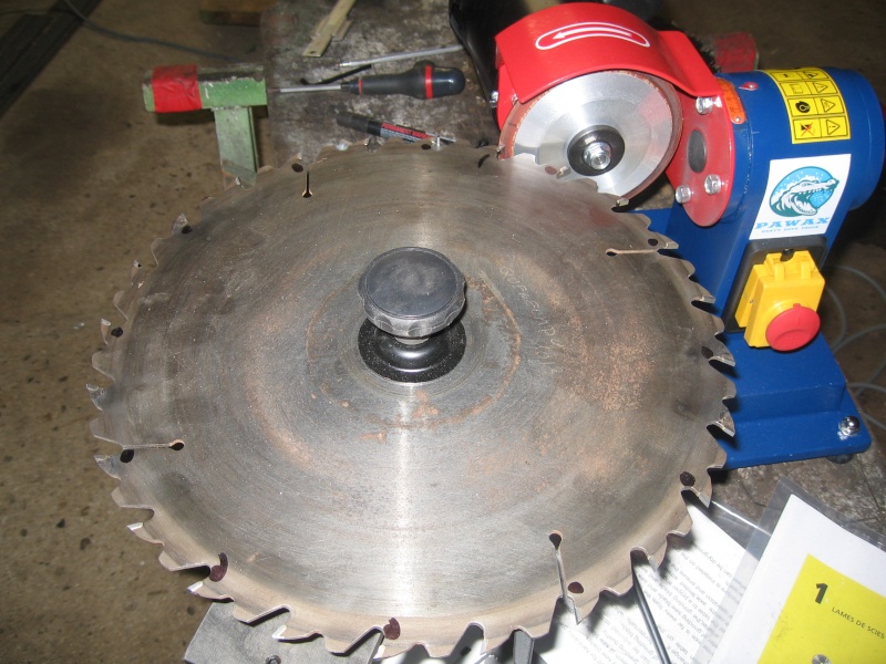

le carton est arrive aujourd’hui hui
premier essai sur un vieux soleil pour le reglage
bon j ai monte la meule dans l autre sens car le soleil touche sur le moteur
premier resultat le reglage n est pas trop précis mais bon les petit repère vont être fait

bonsoir a tous
quelques photos d affutage d un soleil de 350mm scie radial et 230 scie circulaire
j ai rajoute 2 rondelles de teflon de 1.2mm pour supprimer le jeux
pour l instant les coupes sont tres bonnes pour moi

bonsoir a tous
voici comment j ai prossede
j ai mis du feutre sur toute les dents (devant de dent)
j ai réglé la meule parallèle a la dent
j ai réglé la profondeur pour que la meule vient après la fin de la pastille
j ai joue avec le chariot libre en butée et fini avec la vis de l autre chariot (chariot pour regler les diamètre) (1)
une fois fait
pour réglé la butee pour le pas
dent en appui sur la meule et j ai mis un peu de jeux environs( 2/10)entre le doigt et la dent pour palier aux différences épaisseur de pastille
voila reglage fini
affutage
il suffit d avoir une légère pression( rotation et tenir fond de butee (1) ) sur la meule pour enlever le marqueur
je n ai pas chercher a venir en appui sur ma butee du pas de la dent (comme mes pastilles ne sont pas tout identique )
faire ca a toute les dents
pour dégage la dent affute petite rotation inverse tire sur le chariot libre
la dent ce dégage de la meule
changer de dent pousser le chariot libre
et refaire la mème chose
