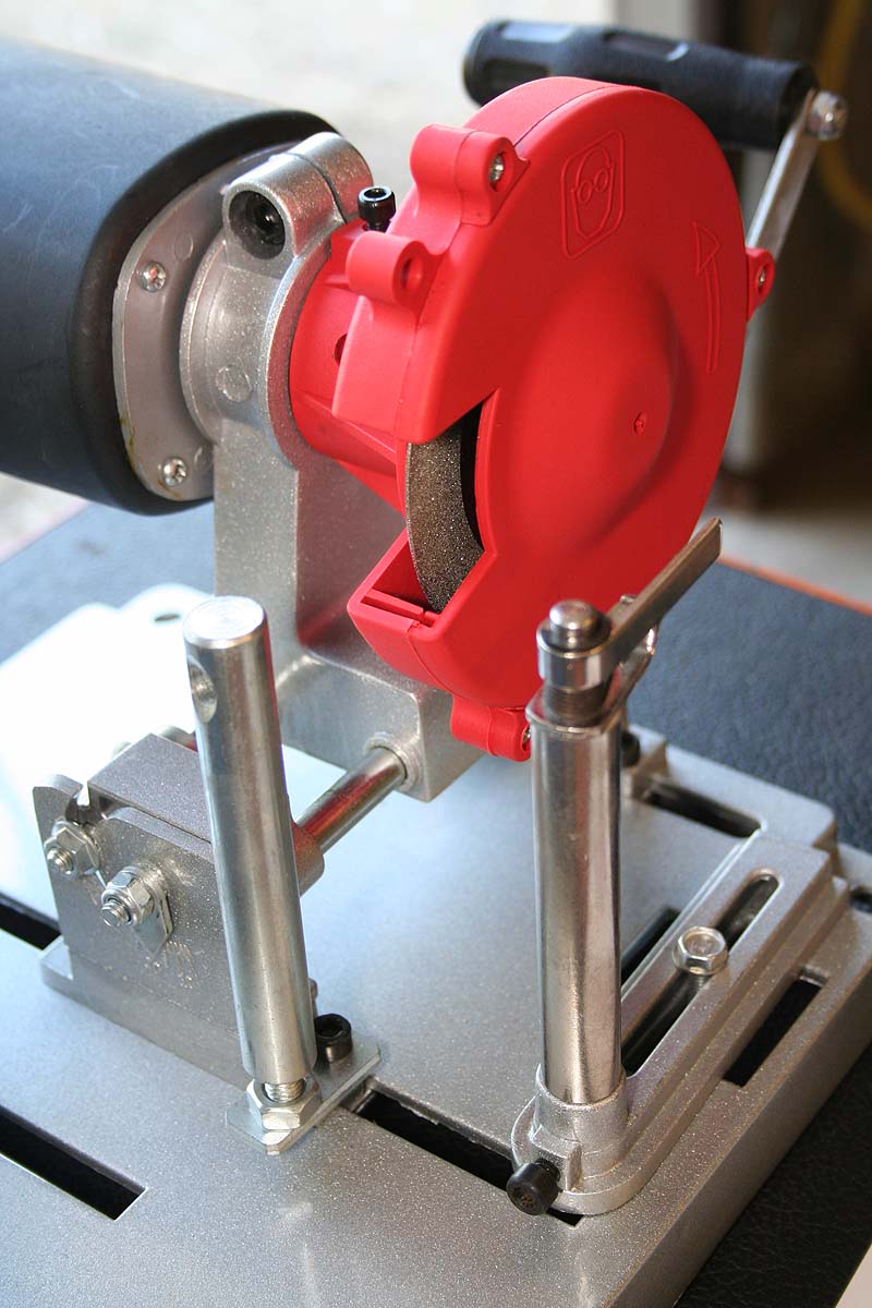

Mon affûteuse étant enfin arrivée, je me suis dépêché de la mettre en service, car ma lame de scie ne coupe absolument plus rien ( 10 ans sans affûtage/remplacement !!)
Comme promis, j'ai fais quelques photos et une vidéo de la bête.
ce qu'il y a dans la boite:
Sous toutes les coutures:
Ma lame avant affûtage:
Un bon nettoyage s'impose ; j'ai utilisé de l'anti-goudron et une ou deux brosses.

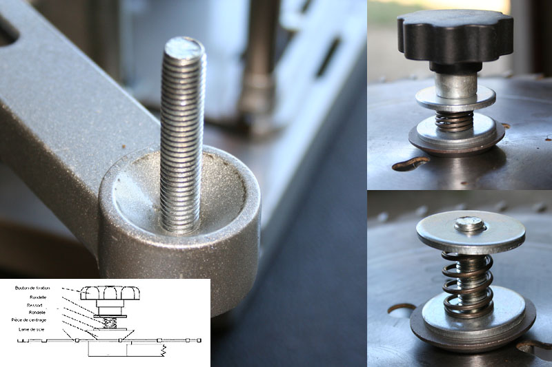

Le système de montage de la lame:
Le réglage des différents bras permet de positionner la lame, le support de lame (anti-vibration), et le cliquet de positionnement de dent. Le réglage n'est pas facile, et il faut un bon éclairage et une loupe (enfin pour moi, en tout cas).
La ou il y a un soucis (ou alors c'est moi !) c'est pour l'affûtage à 15°, la dent suivante touche le carter de meule (lame Ø 250 Z=40), donc exit le carter !!
je ne suis pas trop déçu pour une première tentative, et bien qu'un certain nombre de détails soit à revoir, ça vaut la peine, ne serais ce que pour le moteur et les 2 meules.
La lame finie
Et en plus, ça coupe !!!
voilà, si vous avez des questions …..

Super ton affûteuse ! ton reportage est bien fait , et complet
C'est tellement agréable de scier avec une lame qui taille !
Pour le carter qui gêne , c'est quand même étonnant ? n'y aurait-il pas une astuce ? peut-être une meule d'un diamètre plus important si le carter le permet ?
D'un autre côté c'est pas tellement gênant ? puis la meule reste quand même protégée ! ainsi que l'opérateur!
Aurait tu par hasard les références de la meule ? elle sert aussi bien pour le carbure que pour l'ARS ? où il faut que tu la changes ?

le carter en moins n'est pas génant, mais je regarderais mieux à tête reposée ....
Je ne peux pas mettre de meules de plus gros Ø (100 maxi) ou il faut gicler le carter
Il y a une meule pour ARS et une pour le carbure ; la meule pour le carbure ressemble à un disque à tronçonner, alors que la meule pour ARS est épaisse et biseautée.

D'accord pour les meules, tu en as 1 au diamant pour le carbure et une en céramique pour le reste...à moins que ça ne soit le contraire ?
Pour ce qui est du problème du carter qui gêne , je me demandais si ça n'irais pas mieux en décalant le bloc moteur vers l'avant , contre l'index , et ainsi avoir presque l'axe de la scie passant par l'axe de la meule , si tu as suffisamment de marge de réglage pour l'angle ? c'est peut-être le fait d'être autant décalé par rapport à l'axe de la meule , qui crée ce problème ?
Il doit bien y avoir une raison ?

Ce n'est pas du matos de haut de gamme, c'est sur, et le systeme de réglage de prise de passe mériterait quelques modifs, mais pour le prix, il y a une base correct pour travailler.
elle monte jusqu'au Ø 400 mm

sympa votre tuto ,une question: le plat de la dent est affuté a 90 ° ou il faut appliquer un angle?
pour la partie périphérique de la dent, on met un angle de 15° tantot à droite tantot à gauche une dent sur deux.c'est bien ça, la notice de ma machine est plutot sommaire, heureusement il y a les forums..

Oui, c'est ça 15° une dent sur 2 et le plat n'a pas d'angle.

Je remets ce sujet en ligne car je m'en suis achetée une que j'ai reçue hier donc affûtage immédiat.
Et tant qu'à faire une lame pas des plus facile, 160 mm X 2 mm d'épaisseur de 20 dents MAIS une denture en biseau alternée sur la face de dépouille (de 10°)! Un p'tit schéma
Dent et talon, 2 cm tout de même et j'ai été obligé de faire "l'exit du carter" également.
Bon résultat! Quelques modifs. à faire à humble avis, remplacement de certains écrous par des écrous "papillon" par ex. mais on a pour son argent vu la promo actuelle: Affûteuse de lames de scie circulaire OTMT et avec des lames plus grandes ce doit bien être plus facile.
J'ai également trouvé ceci: la même en couleur.Et comme disait David:
Je ne l'ai utilisé qu'une seule fois pour l'instant (je n'ai qu'une lame !) et malgré ses petits inconvénients et le fait que je n'ai pas encore le "coup de main", le résultat est correct: ça coupe
À ++ ...

Sur que ça marche, mais c'est quand même pas très rapide ni très précis à régler
J'ai remis un coup d'affutage sur la première lame que j'avais affuté avec, mais uniquement sur la partie interne de la dent cette fois.
Tout à fait d'accord avec toi mais on n'affûte pas une lame tous les jours, elle est en "promo" à l'heure actuelle et elle vaut ce prix-là, pas son prix d'origine.
Faut pas trop forcer sur les boulons de réglages que je vais remplacer d'ailleurs avec des écrous et boulons "papillon" + des rondelles grower ou autres.
Dommage que je ne n'avais pas cliqué sur les meules au dessous de la page car elles étaient elles aussi en promo avec le code AS par ex., 7,33 € de bénéfice en profitant je pense du port gratuit, cela valait le jus quoique malgré sa fine épaisseur et en bossant normalement avec, elle me parait bien rigide!
Quand à ton affûtage de la partie interne de la dent, bien-sûr, tu as 3 nouveaux coupant à partir du moment qu'une de tes dents de scie n'est pas ébréchée D'ailleurs j'ai eu la même idée que toi pour être franc...
