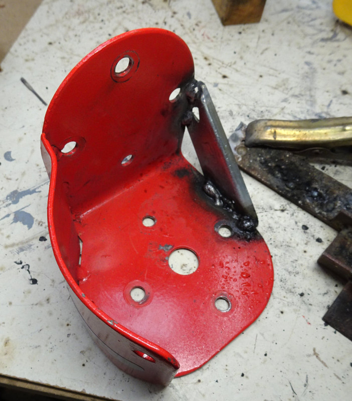

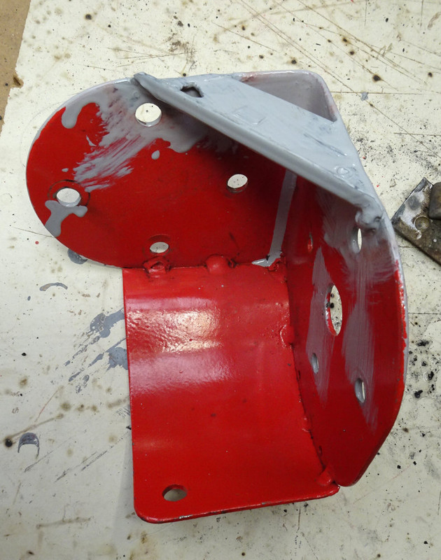

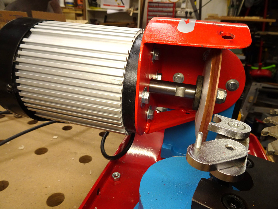

En commençant à utiliser cette affuteuse, un aspect m'a tout de suite gêné. C'est peut-être plus psychologique qu'opérationnel, mais c'était tout de même assez sensible sur ma bécane.
Bref, comme indiqué précédemment, le carter en tôle qui supporte le moteur présentait une certaine souplesse (ce n'est que de la tôle de 3mm). Ce qui implique un fléchissement de la fraise diamantée lorsque l'on appuie la lame dessus. Comme relevé par Ricoud, on peut voir distinctement ce phénomène dans cette vidéo (désolé pour la pub ...) : https://www.youtube.com/watch?v=eWA695HdFRw#t=8m30s
J'ai donc entrepris d'ajouter une jambe de force pour rigidifier ce carter.
Fidèle à mes habitude, une soudure horrible.... (mais j'ai pas mal arrosé pour éviter de cramer la peinture, ceci pouvant expliquer cela).
Un petit coup d'apprêt (le fameux primaire de production Rust-Oleum - c'est simple, j'en mets partout, presque sur les tartines au petit dej).
Un petit coup de peinture. Coup de bol, il me resta un fond de pot dans les rouges.
Et voilà ce que cela donne une fois remonté sur la bécane
A noter que j'ai dû refaire le taraudage d'une fixation sur le moteur, la qualité des vis et des rondelles étant au ras des pâquerettes.
Au final, je suis très satisfait de l'opération : le bloc moteur est désormais d'une rigidité à toute épreuve. Plutôt que de fournir des clés et tournevis pourris, le fabricant aurait mieux fait d'ajouter lui-même ce raidisseur.
Comme Jean-Paul, j'ai ajouté une rondelle d'espacement (CP 5mm) sous la lame pour éviter que les dents ne raclent. Il me reste un dernier point à traiter : lorsque je serre la tête de rotation du moteur, en fin de serrage se produit un décalage de 0.5 à 1 graduation. C'est suffisamment sensible pour fausser l'angle des dents. C'est un peu pénible.

Il faut que je fasse attention, mais je n'ai pas été gêné par le manque de rigidité, ni par le décalage au serrage...

Après la petite modif, j'ai voulu utiliser la bécane avec une vieille lame. Afin de vérifier que mon réglage d'angle était bon, j'ai colorié le biseau d'une pastille carbure, l'ai appliqué contre la meule diamant puis j'ai tourné ce dernier à la main. Et là j'ai eu un blanc ..... Sur tout le tour de la meule la pastille ne touchait que 4-5cm. J'ai sorti le comparateur :
> l'arbre présente un écart de rotation inférieur à 0.1mm. OK, c'est pas l'arbre , ouf !
> par contre, la meule diamant présente elle un écart de 0.5mm. La meule en elle-même est coplanaire. Elle n'est pas voilée donc, je pense plutôt que son alésage n'est pas bien orthogonal.
C'est assez inutilisable en l'état je pense. Avez-vous constaté la même chose sur votre machine ?
Je vais tenter de faire marcher le SAV. On verra ce que cela donner. Au pire, j'en serai de commander uns autre meule.

Si l'arbre tourne rond, et que la meule est plane, je regarderais plutôt les flasques, ou la présence d'un déchet entre flasques et meule.
