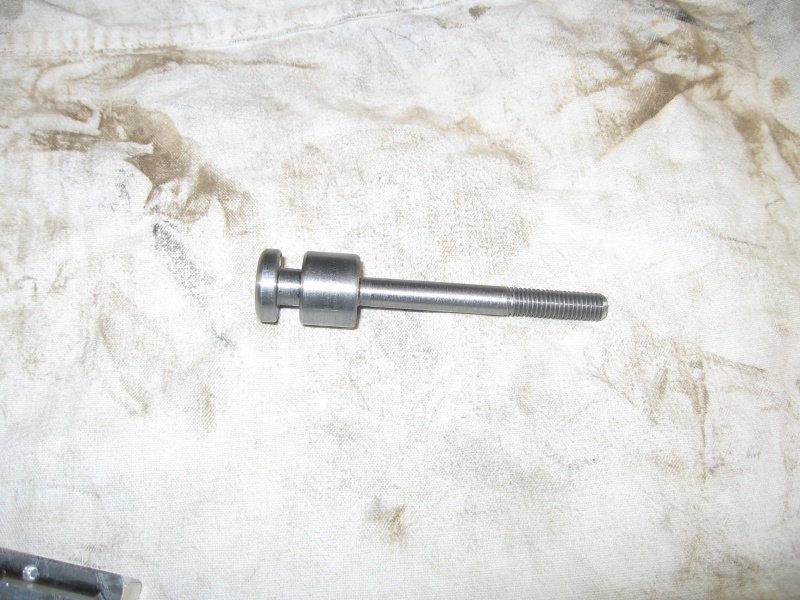

bonsoir  a  tous
 voici  la petite  modif  pour mon guide  d équerre
axe diamètre de20mm avec gorge  de 10mm
realisation potence de scie a format  - Page 6 Suite_12
les 2 plaques  guide alésé a 20h8
realisation potence de scie a format  - Page 6 Suite_13
la plaque fixé sur le chariot par une vis de 6mm et une goupille
realisation potence de scie a format  - Page 6 Suite_11
 le systeme en position  dans  le profile plus de jeu
l axe peu etre mis a gauche comme a droit  du chariot
realisation potence de scie a format  - Page 6 Suite_10
 reste  la  butée du 90degres a  faire

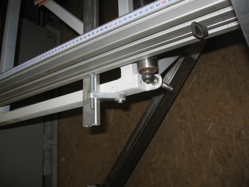

realisation potence de scie a format  - Page 6 Empty realisation support de chariot
Message  michel80 11/06/16, 11:04 pm
bonsoir  a tous
voici un  support  de chariot de scie  a format long 500mm profile 90x45
fraisage de la forme  du profile
realisation potence de scie a format  - Page 6 Suport15
usinage  du tenon  de centrage c est  lui qui va aligne le profile avec  le  chariot (pas de reglage )
realisation potence de scie a format  - Page 6 Suport10
usinage  des  lardons  en  acier doux
realisation potence de scie a format  - Page 6 Suport12
l ensemble  monte
realisation potence de scie a format  - Page 6 Suport11
et  installe sur  le chariot  cote  toupie
realisation potence de scie a format  - Page 6 Suport13
cote scie alignement et bon
realisation potence de scie a format  - Page 6 Suport14
