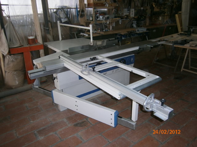

Je n'avais pas compris qu'il te manquais le bras, je pensais qu'il était simplement déposé!
J'ai les plans du mien si tu veux, c'est le même que celui de la T/S de Joël.
realisation potence de scie a format  Captur10
Sinon comme ta machine est une Rojek: http://www.rojek.cz/rojek.asp?jazyk=fr&d=machine_combinee_scie_circulaire___fraiseuse_kpfn_300_a&go=Vyrobek&Vyrobek=1907000

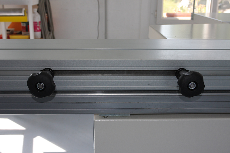

sur  le dessus  j ai prevu des profiles alu de 16mm d epaisseur

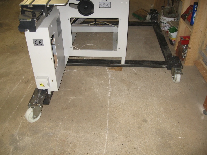

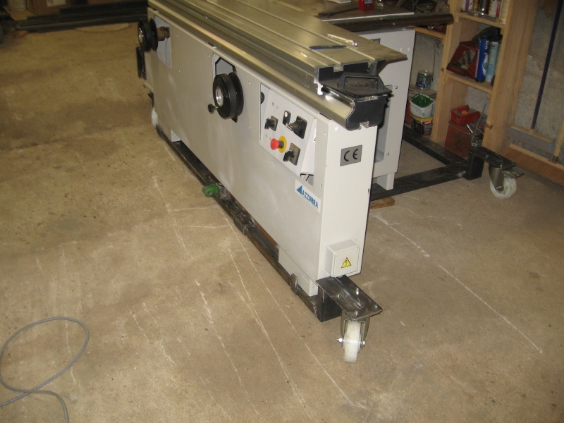

ce soir pas  grand  chose  finition  du chariot  et mise  a dimensions et  fixation  du  rouleaux
avez vous  une  photo  du  raccord  chariot  et  bras
 je pense  faire  une  barre  qui pivote dans  une cage avec  roulement
qu en pensez vous
car  le sceau ce  n est pas terrible
realisation potence de scie a format  Griggi41

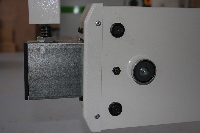

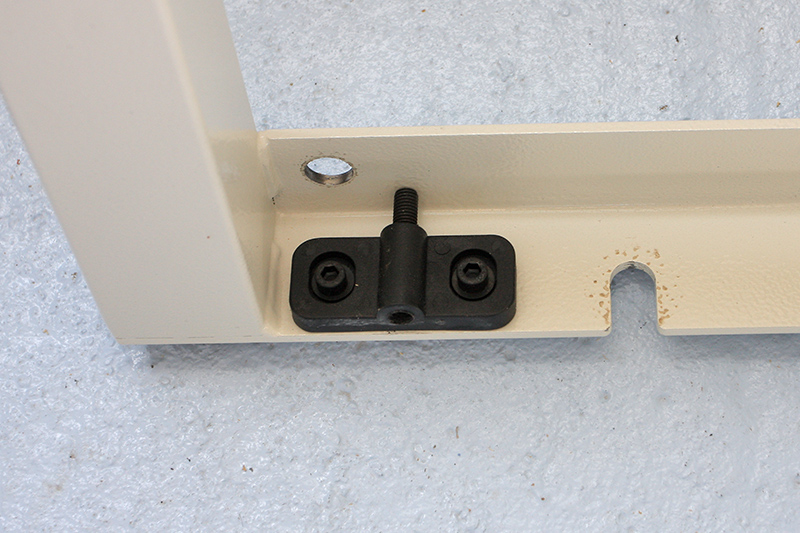

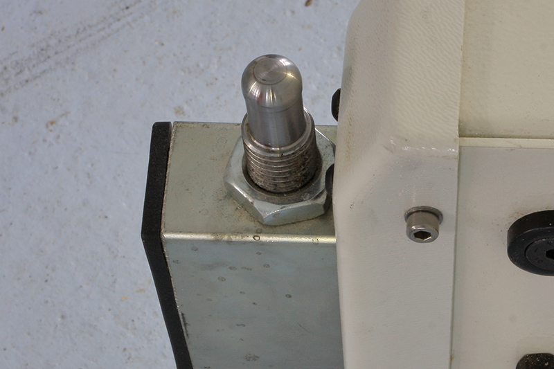

Message  diomedea Mer 30 Mar 2016 - 8:06
Salut Joël, mon stock est plus complet!
Michel, si ça peut d'aider:
C'est une simple rotule.
realisation potence de scie a format  31_dyc10
realisation potence de scie a format  02_jui10
realisation potence de scie a format  13_jui10
realisation potence de scie a format  10_jui10
A l'opposer, le système de fixation du cadre sur le chariot.
realisation potence de scie a format  02_jui11
realisation potence de scie a format  02_jui13
realisation potence de scie a format  02_jui12
Bonne journée,

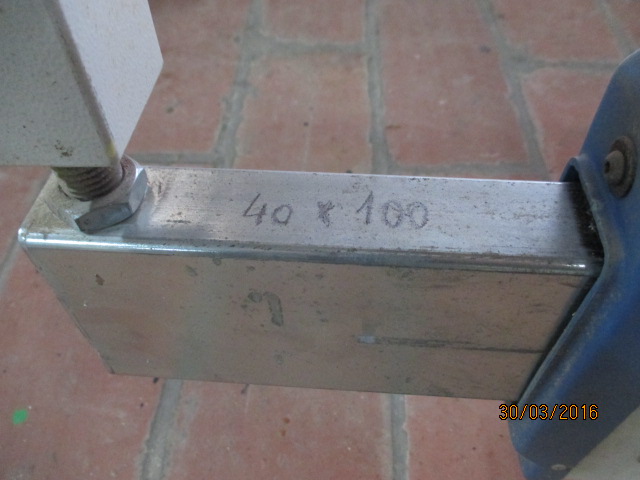

Le support de rouleau
realisation potence de scie a format  Img_1611
la côte du cadre
realisation potence de scie a format  Img_1710
La poutre
realisation potence de scie a format  Img_1711
Le tube coulissant
realisation potence de scie a format  Img_1712
j'ai mis les côtes des sections employées
bonne continuation

Message  diomedea Mer 30 Mar 2016 - 13:02
Je n'avais pas remarqué, mais les bras sont légèrement différents...
J'ai contrôlé au pied à coulisse, et je trouve 61 X 225, et 40 X 100.
Mon cadre est également en tube carré de 50, et mesure 1140 (+ le rouleau) X 650.

Message  phil59 Mer 30 Mar 2016 - 17:40
realisation potence de scie a format  <a href=realisation potence de scie a format  Regle_10" />realisation potence de scie a format  <a href=realisation potence de scie a format  Butyes10" />
Salut Michel,
Si ça peut te faire gagner du temps j'ai ce vieux truc qui provient de ma vieille tenonneuse.  2 profil de 1500 x50x 50 mm   avec butées.
Sinon, comme d'habitude je reste admiratif devant ton travail.
Philippe

pour la liaison chariot poutre c est tres simple je pensais mettre un roulement en plus
pour la poutre j ai du 100x40 en 3mm ca c est bon
pour l autre morceau rectangle 200x60 pas de rectangle dans le commerce standard 200x80epaisseur5mm
donc je suis parti en tole plie de 220x65 ep 3mm (merci jp et jb53 ) pour la cote
j avais penser de faire un bossage au niveau des roulements car 200mm c etait juste
pour le chariot je l ai realise en 40x27 dimension 1200x650mm

pour les profiles phil59 c est bon j ai commande ca dimanche j ai pris du 80x45mm
ta machine c est une altendof
le reglet dessus c est que tu as trace des pièces tu ne l a pas colle

realisation  d un  chariot  a roulette pour  le  deplacement et  la mise a  hauteur  de la machine
dimension de la machine plus rallonge de scie sur le cote de 60cm
realisation potence de scie a format  Griggi44
realisation potence de scie a format  Griggi43

bonsoir  a tous
 voici le  chariot  fini
il sert  aussi a mettre la machine  a  hauteur (95cm )
realisation potence de scie a format  Griggi46
realisation potence de scie a format  Griggi47
realisation potence de scie a format  Griggi45
