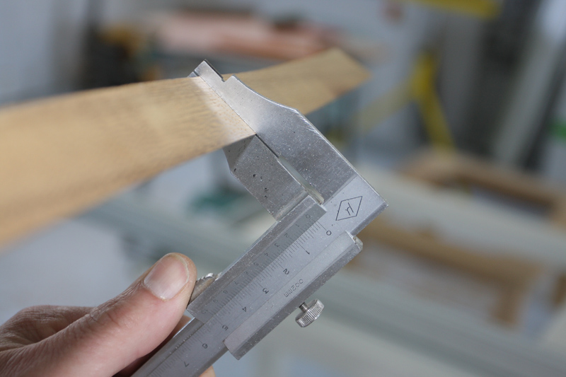

Les premier essais ont été fait en réglant les butées à la jauge.
Réalisation de filets a la scie à format. 01_mai13
Réalisation de filets a la scie à format. 01_mai14
Le résultat n'est pas concluant... Je les passerais à la raboteuse, ces premières bandes doivent faire 5mm fini.
Réalisation de filets a la scie à format. 01_mai15

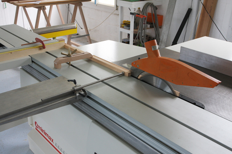

Le truc pour avoir des bandes de mêmes épaisseur passe encore par l'utilisation d'un gabarit, en l'occurrence un bout de tasseau en guise de pige:
La référence est fourni par le guide parallèle. pour régler les butées, on intercale le bois à scier entre ces dernières et la pige.
Réalisation de filets a la scie à format. 01_mai16
On bloque le tout, et on scie.
Un accessoire qui va plaire à Pierre! Le presseur d'origine ne permet pas de serrer des pièces aussi fine, j'ai donc improvisé cette bride:
Réalisation de filets a la scie à format. 01_mai17
Voila, il ne me reste plus qu'à "mécaniser" tous ça!

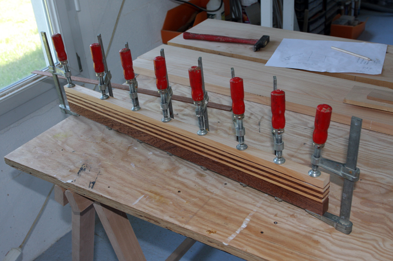

Collage des bandes:
Réalisation de filets a la scie à format. 01_mai20
Pour une coupe bien nette, j'ai utilisé une 96 dents alternées. Ça n'est pas une lame pour déligner, mais vu l'épaisseur ça n'a pas posé de problème.
Réalisation de filets a la scie à format. 01_mai21
Voila, prêt à être inséré dans le couvercle d'une boite... (voir ici)
Réalisation de filets a la scie à format. 02_mai10
2,5 + 5 +2,5. Le bois foncé est du sapelli.

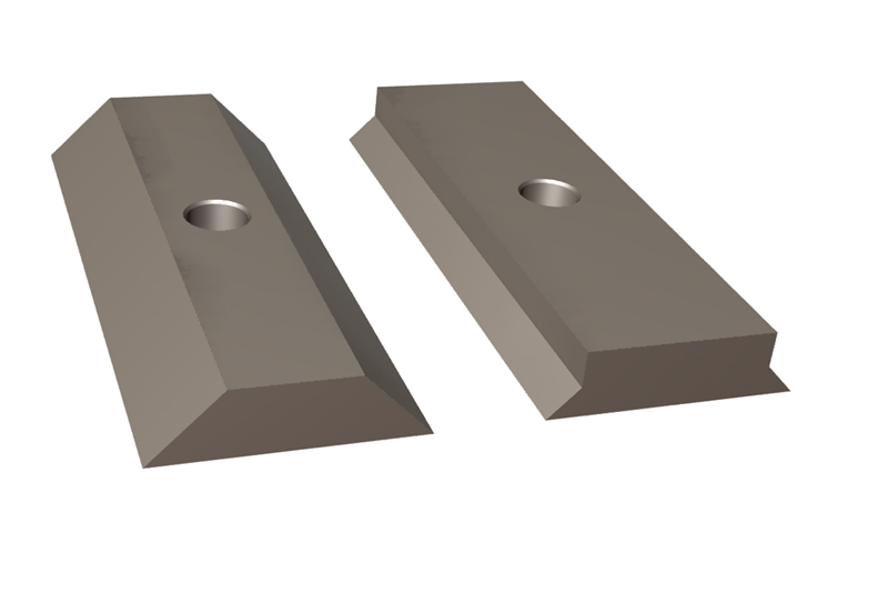

Je ne sais pas si c'est le bon endroit pour demander ça (sinon il faudra déplacer la question), mais je ne sais pas comment faire pour bien bloquer ma tablette à tenonner sans qu'elle pivote de quelques de grés sous l'effort d'usinage.
Voici le montage réalisé avec un lardon partagé en deux, percé et taraudé
Réalisation de filets a la scie à format. Rainur13
Il me reste la possibilité de réutiliser le lardon qui sert à bloquer le cadre de mise à format (ou d'en commander un autre) pour compléter mon dispositif de maintien de la table sur le chariot et assurer l'équerrage. Mais je bute sur le montage à envisager.
Si vous aviez quelque idée, je serai preneur.
Réalisation de filets a la scie à format. Rainur14
Jivé
Jivé
Jivé
Messages : 1678
Points : 2718
Réalisation de filets a la scie à format. Empty Re: Réalisation de filets a la scie à format.
Message  diomedea Mer 2 Mai 2012 - 20:48
Bonsoir Jivé,
Je ne voyais pas ça comme ça!
J'avais plutôt le profil de gauche en tête...
Réalisation de filets a la scie à format. Lardon11
Mais bon, à priori rien n’empêcherais d'utiliser ce type de lardon, à voir...

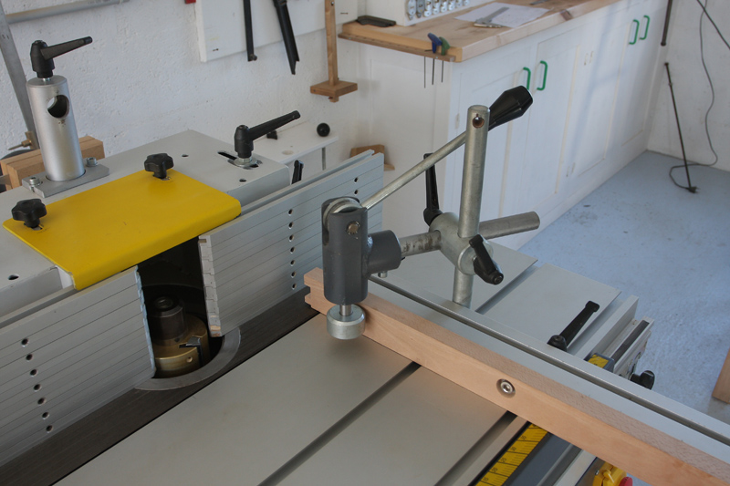

Pour la tablette, voici comment est montée ma toupie:
C'est un profilé bloqué en deux points.
Réalisation de filets a la scie à format. 02_mai13
C'est simple et ça ne bouge pas!
La grosse différence, c'est que mon presseur n'est pas solidaire de la "tablette", mais est utilisé pour bloquer le dispositif. A mon avis il est inutile de rajouter un intermédiaire entre la pièce à tenonner et le chariot.
Réalisation de filets a la scie à format. 02_mai14
Pour tenonner, tu utilise les deux presseurs?

Ce modèle se monte sur la table alu de la Maxi 26
Réalisation de filets a la scie à format. Qa_lur11
J'ai aussi un modèle simple comme celui que montre JP sur l'image de gauche.

Tu confirme, il existe bien une version "simple"?
PS: Il manque une des grandes cotes.
Message  dh42 Jeu 3 Mai 2012 - 21:35
Non, c'est une version "flemme" faite maison, mais ça fonctionne Embarassed
Oups, j'ai un peu trop ratiboisée l'image, c'est corrigé Wink

Message  Jivé Sam 5 Mai 2012 - 19:32
Bonsoir JP
Effectivement, simplicité et efficacité !
Hélas, je ne dispose que d'une rainure sur le chariot.
Par contre, en voyant ton équerre d'appui pour les angles, ça m'a donné une idée : utiliser le lardon du cadre de mise à format pour supporter une équerre de fixation de la tablette, ce que je schématise avec deux bouts de bois
Réalisation de filets a la scie à format. Tablet10
Réalisation de filets a la scie à format. Tablet11
En outre, la tablette me permet de m'affranchir d'une légère mais réelle différence de niveau (3/10 environ et je n'ose pas trop me lancer dans un réglage qui pourrait tourner au dé-réglage) )entre le chariot et la table en fonte de la toupie. Elle me permet de me rapprocher au plus près de l'usinage sans porte à faux.
Ceci dit, je retiens ton idée d'utiliser le chariot sans tablette. Je connais un chef d'atelier sympa chez un métallier qui m'a déjà bricolé pas mal de truc. S'il peut me vendre un bout de profilé carré et un autre en L (sur lequel je ferais un lamage, comme chez toi pour le fixer sur le rail du chariot), plus un autre bout en L pour le fixer sur le lardon du bas, ça ferait l'affaire.
Pour les pièces rigides, non : pour des pièces souples, le presseur livré avec la tablette Kity permet de les plaquer au plus près de l'extrémité de la tablette.
Jean

Tu n'es pas obligé d'avoir deux rainures. Sur ma première scie je n'en avais qu'une, et pourtant ça ne bougeait pas!
(Image d'archive!)
Réalisation de filets a la scie à format. 15_avr11
Le principe étant d'éloigner le plus possible les points de serrages l'un de l'autre. Il y a une autre différence, ta tablette contrairement de celles que j'utilise, repose sur très peu de surface.
On a déjà parlé de cette différence de niveau entre le chariot et la table. Effectivement, certain fabricant y laisse un écart de quelques dixièmes. Sur mes machines les tables et chariots sont aux mêmes niveaux et ça ne me pose aucun problème.

Navtom a écrit:Ps : si il y a moyen de fabriquer facilement des lardons Lurem je suis prenneur car ils les vendent au prix du Caviar...
J'y réfléchi! scratch
Pour moi ça ne pose pas de problème, mais il faut que ça soit réalisable avec l'outillage courant...
Pour la version simplifiée, approche à la lime, puis pourquoi pas un gabarit (en bois) permettant de maintenir la pièce à 60° et de la meuler, un peu comme mon système d'affutage (mais sans la CN) ...
Dans ton cas JP, peut être ta toupie à arbre inclinable et une meule à la place de l'outil .... par contre des meules en alésage 30 ça doit faire de grosses bête !! et j'imagine que tu n'est pas prêt d'acheter une LUREM Wink et que tu n'a donc pas besoin de ça.

Je voyais plus la meule montée sur la défonceuse, j'ai bien peur que la toupie n’apprécie les poussières abrasives! De toute façon, dans un cas comme dans l'autre j'ai des doutes quant à trouver des meules adaptables...
Non, je ne vais pas acheter de Lurem! En machine j'ai déjà ce qu'il me faut!

une question par rapport au sujet initial.
avec la scie circulaire on perd beaucoup de matière si l'on veut juste déligner des filets très fins, pourquoi ne pas opter pour la solution avec la SAR comme présentée dans cette vidéo ?
https://www.youtube.com/watch?v=F2WStLPNZjc

stephan85 a écrit:... pourquoi ne pas opter pour la solution avec la SAR comme présentée dans cette vidéo ?
Parce que je n'ai plus de scie à ruban! What a Face
De plus la précision de la SAR ne permet pas d'avoir un état de surface très propre, comme avec une scie à format.

D'un autre coté, le même qui fait ses filets à la SAR, les fait aussi à la scie sur table : https://www.youtube.com/watch?v=bKXc43Ljrjk&feature=channel&list=UL
enfin, en partie.

Si on observe la chant de la pièce à la fin du délignage on voit des traits de scie éventuellement nécessité de repasser à la dégau (0"35 de la vidéo)
Je trouve qu'il est placé bien trop dans l'axe de la pièce de bois entrain d'être délignée, il n'a pas peur d'un 'kickback' (rejet)!!!
