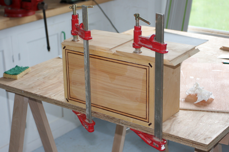

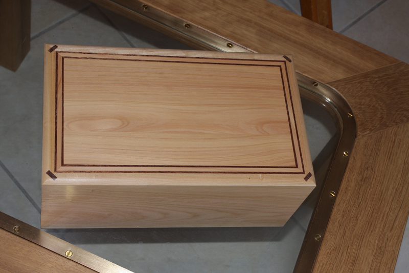

Voila ce cela donne une fois terminé:
J'ai garder la même méthode que la précédente pour l'assemblage des cotés, (rainures et fausses languettes). Suite à une erreur sur une pièce, j'ai du refaire les quatre cotés. N'ayant plus de cyprès de disponible, je les ai refait en merisier.

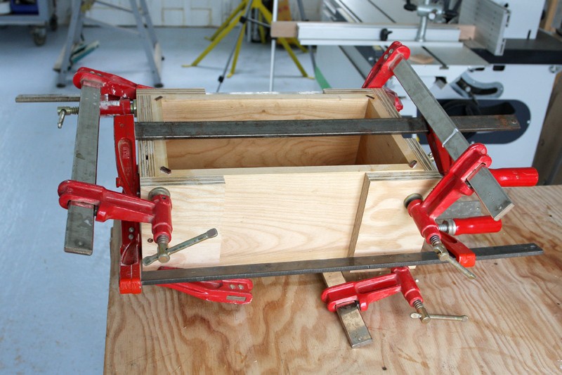

Voici quelques images supplémentaires sur la fabrication de cette petite boite:
Après un premier échec, j'ai changé de méthode. Plutôt que de partir du centre puis les filets, et enfin les cotés, j'ai fais l'inverse... C'est bien plus facile!

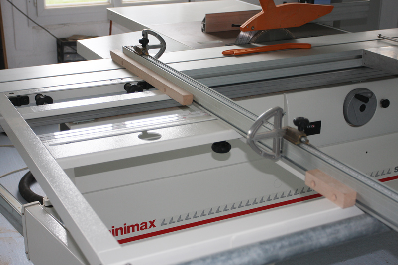

Le système de pare éclat minimax est assez simple en apparence, mais assez complexe à fabriqué:
Pour le coup je me inspiré de Lurem (petit clin d’œil à David!) pour me simplifier la tache!
C'est une simple chute de hêtre de 30 X 30 coupé en deux dont le petit bout ne sert que de cale d'épaisseur pour les pièces longue. Je n'ai plus qu'à étudier des butées spéciales!
La découpe et l'ajustage des filets s'en est trouver facilité:
Voila, collage des filets, puis du dessus. Le fond est une simple plaque de cyprès.
La finition fait appel à une couche de vitrificateur (en phase aqueuse) en guise de fond-dur, et d'une couche de cire de carnauba:

Très belle boite, c'est pour y mettre des cigares ?
Comment procèdes tu pour l'application de ton vitrificateur ( phase aqueuse ) ?

J'ai fabriqué de nombreuses boites sans scie à format et sans toupie!
En voici quelques exemples:
Tout simplement au pinceau.desmo 38 a écrit:Comment procèdes tu pour l'application de ton vitrificateur ( phase aqueuse ) ?

Bonjour Jean-Paul
Avec une seule rainure de chariot, il y a donc de quoi faire et je vais m'en inspirer.
Et puis, suis-je bête, je viens de réaliser que mon guide de 800 est conçu sur un principe similaire d'un axe pivot et deux points de blocage... Mais je tiendrai compte du facteur éloignement.
Jean
Jean

Bonjour Jean,
Il y a un modèle de guide chez Lurem qui semble assez peu apprécié, en fait il parti?
Sinon l'idée est bien d'éloigner le plus possible les deux points de serrages. Sur ta photo on voit très bien qu'ils sont très (trop?) proche l'un de l'autre.
Rien ne t’empêche de récupérer le lardon et la règle, pour te faire un guide plus efficace!
- Messages : 12658
Re: Réalisation de filets a la scie à format.
le guide que tu as est le meme que le miens... c'est une belle cochonerie qui ne tiens pas les réglages et qu'il est quasi impossible de regler proprement à 90 °..
Etonnant d'avoir ce guide sur une 310..
En ce qui me concerne, je viens d'investir dans un guide G2 et sa régle associée (bien plus rigide )
C'est un vrai bonheur !!!
un reglage Top, rigide,

Oui, c'est le guide G1 de 800. Je l'ai pris en cadeau avec la combinée qui était vendue avec le cadre et le guide de 1300 extensible. Pour du tronçonnage, une fois l'index bien réglé, la mise à longueur est correcte. Il est bien pratique, s'enlève et se remet en un tour de main. Mais il suffit de le frôler avec la hanche pour le dérégler.
Pour la mise à format, je passe à l'autre.
Le métallier chez qui je voulais m'approvisionner ayant fait le pont, je suis allé faire un tour chez les ferrailleurs. Rien dans la case tri, il a fallu voir sur place, sur le tas.
Chez le premier, j'ai sorti un bout de profilé et un tube carré : cadeau !
Mon second ne vendait pas au particulier.
Mon troisième avait bien eu des plaques alu, de l'épaisseur que je recherchais, 4 ou 5 mm. En parfait état. "On s'y voyait comme dans un miroir". Mais c'est de l'imparfait, hélas, c'est parti la semaine dernière au recyclage... Le gars a pris mon numéro, au prochain arrivage il devrait appeler. Sympa.
J'ai quand même trouvé un bout de profilé anodisé de véranda et deux plaques d'alu de 1,5 mm avec lesquelles je vais pouvoir usiner un guide mince pour la toupie (pour les plate-bandes de panneaux peu larges) sur la base d'un modèle d'essai en CP de 5 mm testé et utilisé ces derniers jours.
Prix : arrondi à 2 kg, 2 €
Un petit rafraîchissement des extrémités
Avec le profilé couleur alu, Jean-Paul, je peux envisager en effet de refaire un guide 800 un peu mieux équerré pour la scie circulaire, sur tes bases (merci)
Et avec l'anodisé couleur foncée, remplacer la tablette par un guide à tenonner. Sa face allongée pourra servir à bien fixer la plaque "angulaire". Il restera à trouver le bout de plaque alu à usiner.
Jivé- complétement accro
- Messages : 1678
Points : 2718
