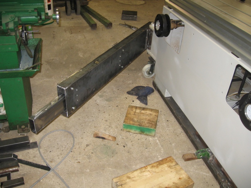

j ai reçu  mes  tôles 220x63 epaisseur3mm
realisation potence de scie a format  - Page 2 Griggi49
apres  soudure
j ai prevu 2 trappes pour  les rouleaux  entraxe  de 650mm
realisation potence de scie a format  - Page 2 Griggi48
Messages : 3130
realisation potence de scie a format  - Page 2 Empty Re: realisation potence de scie a format
Message  ricoud Mer 6 Avr 2016 - 23:25
Pourquoi le chariot dépasse tant sur l’arrière?
sinon j'aurais bien mis un renfort en triangle vers les roue (gousset?) la machine doit être bien lourde! (enfin si ça tient bien...)
ça en fait des metre de soudure pour souder les 2 tôles! t'aurais pas mieux fait d'adapté un tube std un peu plus gros?

Message  michel80 Jeu 7 Avr 2016 - 21:09
le chariot a être solidarise avec la machine
pour le dépassement vers l arrière il va avoir un rallonge de table
pour le profile le standard c est du 200x100 épaisseur 5mm
c est pour cela que j ai fait plie une tôle

realisation potence de scie a format  - Page 2 Empty avancement potence
Message  michel80 Sam 9 Avr 2016 - 21:18
réalisation des  axes de galet
realisation potence de scie a format  - Page 2 Griggi52
montage  a  blanc  de la potence et de son coulisseau
realisation potence de scie a format  - Page 2 Griggi53
montage  sur  la  machine
realisation potence de scie a format  - Page 2 Griggi55
realisation potence de scie a format  - Page 2 Griggi54

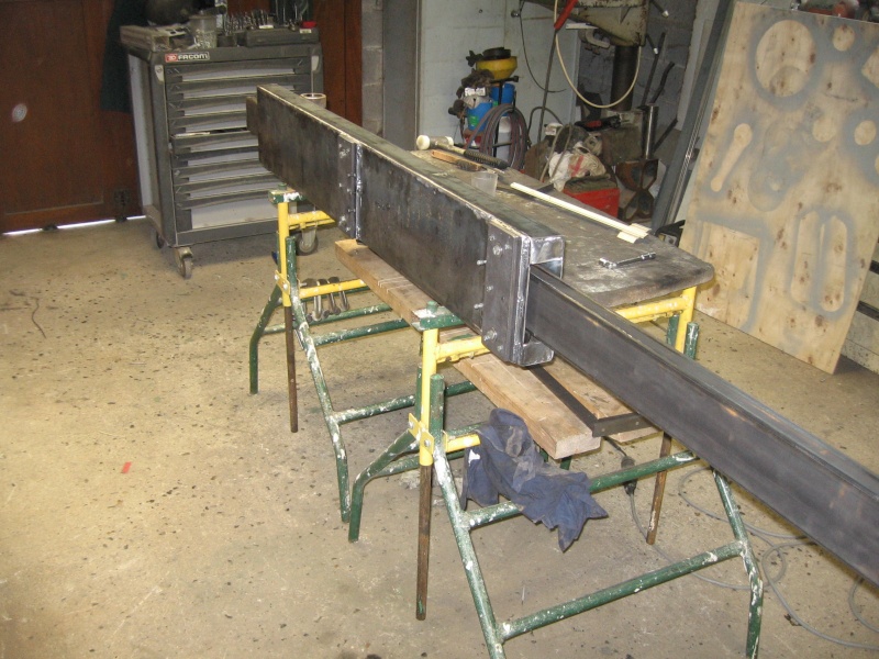

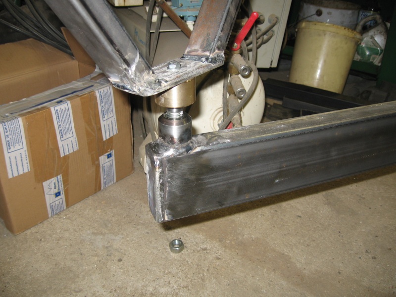

Message  michel80 Mer 13 Avr 2016 - 22:56
bonsoir  a tous
petit  avancement  de  la potence montage  a blanc
realisation potence de scie a format  - Page 2 Griggi58
realisation potence de scie a format  - Page 2 Griggi56
point  de liaison chariot  potence
realisation potence de scie a format  - Page 2 Griggi57

Sacré boulot!
Comment se font fait les guidages du tube coulissant?

Si j'ai bien compris tu mets des roulements sur tes axes, usiné excentrique pour le réglage.
Comme JPaul je suis intéressé par l'intérieur du tube, apparemment 4 guides haut et bas, mais en latérale ?

Message  michel80 Jeu 14 Avr 2016 - 21:16
bonsoir  a  tous
merci pour  les  commentaires  cela me fait plaisir  de  partager  les  photos
une  chose  toutes mes  machines c est de récupération de  casse prix  de  ferraille
avec  réparations  a un  prix  très très dérisoires  dans  les  années 1990 cela n intéressé pas  beaucoup de monde
j ai pas  mal galéré avec  rien   tout  change
pour  le guidage  en latéral  d un cote 2 patins nylon fixe largeur 12mm longueur 80mm épaisseur 10mm
a l oppose patin nylon(12x80x8mm) avec 1 vis au  centre  pour  la  pression
les 2  vis  hexagonale serve  de   guidage du patin
realisation potence de scie a format  - Page 2 Griggi59

Message  michel80 Ven 15 Avr 2016 - 20:09
bonsoir  a tous
j ai  demonte  la  plaque  pour  la photo
c est  qu un grand  discourt
j ai  encore une plaque  pour  fermer l entrée de la poutre
realisation potence de scie a format  - Page 2 Griggi71
les2 vis btr avec  ecrou servent de guide et l ecrou sert a bloque  le patin pour enfiler le coulisseau
vis  centrale pour  la pression sur le patin
realisation potence de scie a format  - Page 2 Griggi72
realisation potence de scie a format  - Page 2 Griggi74

realisation du support  de cape et de commande déporté
merci pour  l idée de   diomedea
realisation potence de scie a format  - Page 2 Griggi82
