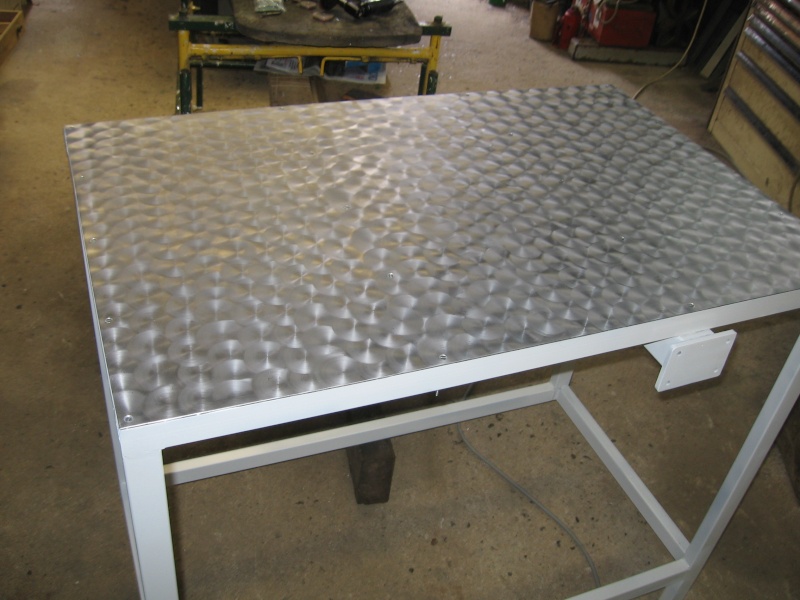

petite finition  de la rallonge  de table de  scie
url=https://servimg.com/view/16715769/681]realisation potence de scie a format  - Page 4 Carter13[/url]
realisation potence de scie a format  - Page 4 Carter14
realisation potence de scie a format  - Page 4 Carter15

Message  meles Sam 30 Avr 2016 - 0:28
Michel, commet obtiens u ce joli effet ?
Perceuse et tampon abrasif ?

Message  michel80 Sam 30 Avr 2016 - 19:29
bonsoir  a tous
j ai realise avec disque  eponge  comme  ca
DISQUES ABRASIFS + PORTE-DISQUES 1/4 TOUR(3/4 de le page )

Message  Ty Coat Sam 30 Avr 2016 - 19:55
Bonsoir Michel et à tous,
Le rendu final est digne d'un labo! Quelle patience! Tu as mis combien de temps?

Message  michel80 Dim 1 Mai 2016 - 18:50
bonsoir  a tous
pour  faire la surface  de la table  pas  + 15minutes peu t etre  30mm
car  ca  passe  vite
mais c est rapide il ne faut pas appuyer   fort

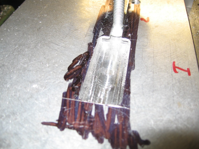

Message  michel80 Mar 17 Mai 2016 - 22:00
bonsoir  a tous
sur mon guide  de toupie  j avais  un défaut d equerrage
on peut le corrige avec des  vis prévu
mais j ai préféré les reprendre en fraisage
realisation potence de scie a format  - Page 4 Grigg126
realisation potence de scie a format  - Page 4 Grigg127
petite vérification  après  reprise
realisation potence de scie a format  - Page 4 Grigg123
modification  de mode de fixation du  guide a barrettes
realisation potence de scie a format  - Page 4 Grigg124
petit coup d equerre
realisation potence de scie a format  - Page 4 Grigg125
