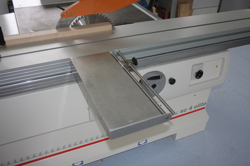

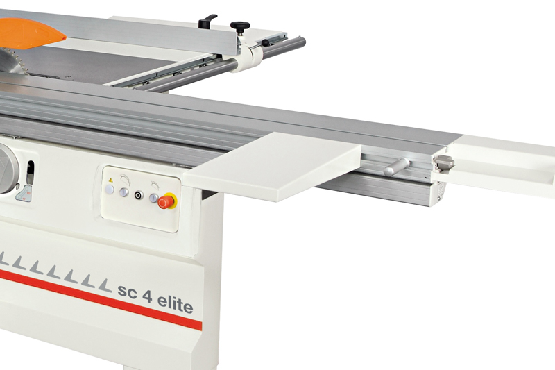

Comme d’accoutumé, je vais vous parler de ce que j'ai bricolé lors de cet embarquement. Cette fois il s'agit d'une petite tablette pour le chariot de la scie.
Comme toute les marque, Minimax propose ce type d’accessoire:
Tablette et butée pour chariot à format 111
Néanmoins, c'est de ce modèle vendu par Robland que je me suis inspiré:
Il a l'avantage d'avoir en plus une butée.

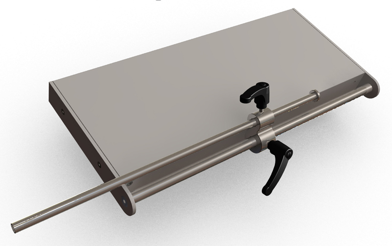

Modélisation sous SolidWorks:
Tablette et butée pour chariot à format 414
Tous est en alu et inox:
Tablette et butée pour chariot à format 512
La fixation par levier:

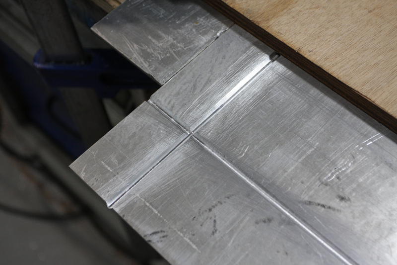

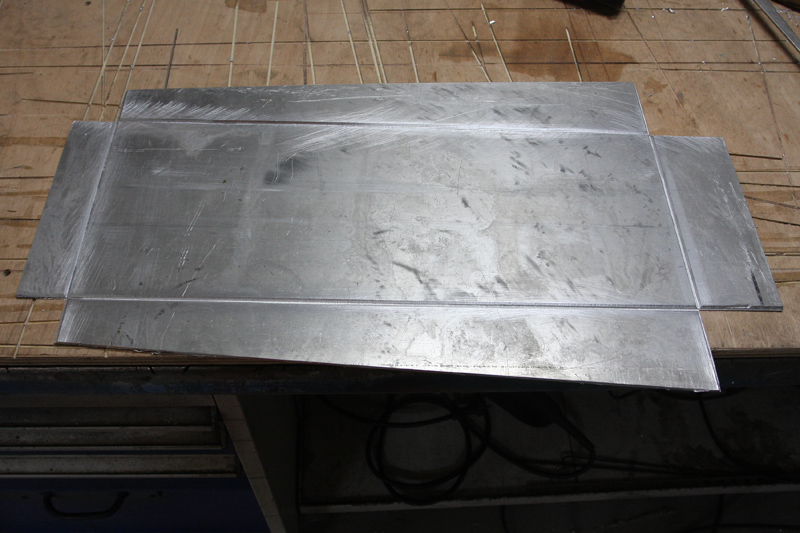

La tablette va être tirée de cette tôle d'alu de 3mm:
Tablette et butée pour chariot à format 711

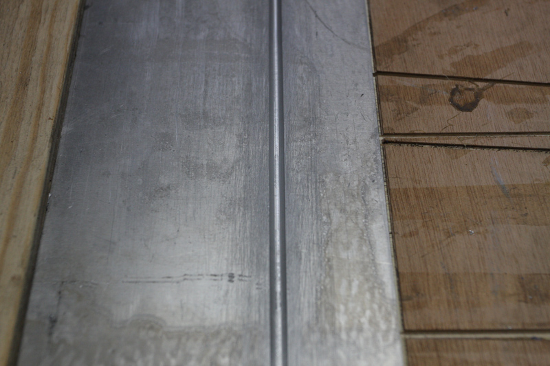

Pour le pliage, je crée une rainure en V axé sur les tracés, à la défonceuse. Cette fois j'ai utilisé un lubrifiant, (WD40) et c'est nettement mieux!
Tablette et butée pour chariot à format 811
La fraise utilisée:
Tablette et butée pour chariot à format 912
L'usage du WD40 améliore efficacement l'usinage:
Tablette et butée pour chariot à format 1011
Tablette et butée pour chariot à format 1111
Les sciages se font à la scie plongeante équipée d'une lame spéciale:
Tablette et butée pour chariot à format 1210
J'ai sauté les angles à la scie à métaux:
Tablette et butée pour chariot à format 1310
Pliage:
Tablette et butée pour chariot à format 1410
Et voila, tout est bien d'équerre:
Tablette et butée pour chariot à format 1510

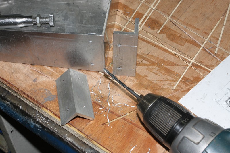

Les angles sont renforcés par des cornières de 30. Je me suis servi du tour pour les mettre à la bonne longueur:
Tablette et butée pour chariot à format 1610
Tablette et butée pour chariot à format 1810
Tablette et butée pour chariot à format 1910
Toute la visserie est en inox (A4 70Kg)
Tablette et butée pour chariot à format 2010
Comme d'habitude, j'utilise un gabarit pour les perçages.
Tablette et butée pour chariot à format 2110
J'utilise la perceuse à main jusqu'aux cornières que je me contente de marquer d'une simple amorce. Elles seront percées à la perceuse à colonne.
Tablette et butée pour chariot à format 2210
Voila pour la tablette:
Tablette et butée pour chariot à format 2310
A suivre...

Message  pili Dim 8 Avr 2012 - 10:40
Bonjour JP
Toujours aussi parfait, j'aime bien ta maîtrise de la tôlerie, par contre une petite question, combien laisse tu d'épaisseur d'alu restant dans la fente, sachant que l'alu ne supporte pas trop le pliage, en tous cas quand c'est moi qui le plie !
Amitié Pierre
Messages : 3404
Tablette et butée pour chariot à format Empty Re: Tablette et butée pour chariot à format
Message  diomedea Dim 8 Avr 2012 - 10:46
Bonjour Pierre,
Pour ces pliages, j'ai laissé 1mm.
Cette fraise a l’avantage de laisser un plat au fond de la gorge, il n'est donc pas nécessaire de descendre plus bas.
Message  Totem Dim 8 Avr 2012 - 12:35
Bonjour JP, content de te revoir ici, et bravo pour ton travail toujours aussi propre Very Happy
Bonjour Pierre,
Cela dépend beaucoup de la nuance d'alu que tu utilises, pas de la personne qui fait le pli Very Happy
Dans l'idéal, il faut te procurer de l'aluminium issu des séries 6000, ou dans le pire des cas 2000 (comme le dural) mais surtout pas de 7000 (alu aviation) qui est plus cassant. Le 1080 se plie également comme du beurre, mais méfiance, il se raye très facilement!

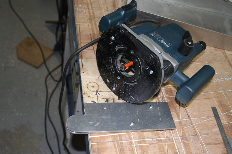

La tablette terminée, va recevoir deux platines dont le rôle va être de maintenir la barre du coulisseau de la butée.
Après découpe à la scie, elles sont terminées à la défonceuse et fraise à affleurer:
Tablette et butée pour chariot à format 30_mar14
Ces platines sont ensuites boulonnées sur la tablette.

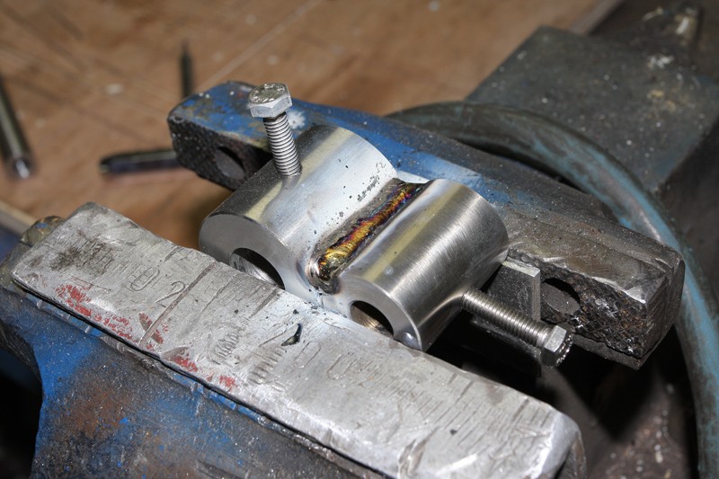

Voila pour la partie alu. Le reste vous intéressera sans doute moins, ça n'est qu'un ensemble de pièces tournées:
Tablette et butée pour chariot à format 01_avr14
Les deux cylindres du coulisseaux sont bien sur soudés à la baguette inox (316L) .
Petite vérification avant de souder le deuxième coté. C'est bon, tout est bien aligné:
Tablette et butée pour chariot à format 01_avr15
L'aspect caractéristique des cordons inox:
Il faut faire attention au laitier, car il saute tout seul et c'est... chaud!
Tablette et butée pour chariot à format 01_avr16
Il y a trois cordons:
Tablette et butée pour chariot à format 01_avr17

Prêt pour les premier essais!
Tablette et butée pour chariot à format 07_avr15
Essais concluant, bon pour le service!
Tablette et butée pour chariot à format 07_avr16
Il me reste encore à changer les vis de blocage des glissières, elles sont trop imposantes et empêche le système de s'escamoter complètement.
Tablette et butée pour chariot à format 07_avr19

Très beau travail et très bonne idée bravo
Une info concernant la lubrification, pour l'alu j'utilise du pétrole (celui que l'on trouve en grande surface en bouteille de 1 litre qui sert de combustible dans les lampes) De plus c'est pas cher
Rémy
Message  diomedea Lun 9 Avr 2012 - 11:28
Bonjour Rémy
Oui, le pétrole lampant (Kérosène) marche très bien aussi.

Message  kelval Lun 9 Avr 2012 - 12:30
Une question toute bête d'un novice: avec la chaleur dégagée par le fraisage, le pétrole ne risque-t-il pas de s'enflammer?

Message  diomedea Lun 9 Avr 2012 - 12:43
Bonjour Romain
Très bonne question!
J'avoue que je n'y est jamais songé... Je l'ai souvent utilisé, et il n'y a jamais eu d'incendie! Mais c'est vrai, que par définition c'est un produit inflammable What a Face
