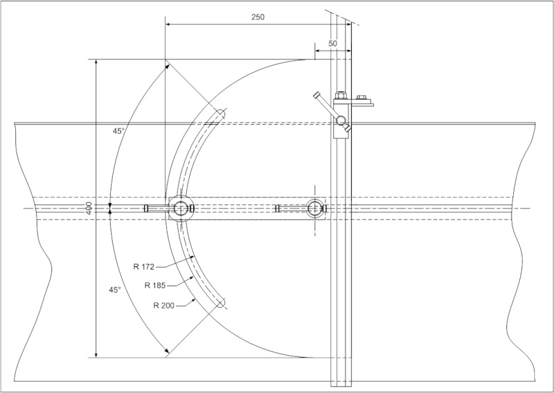

Cette réalisation, a été pour moi l'occasion d'utiliser un autre logiciel de dessin que Visio, à savoir Solidworks. Bien que le premier soit très simple et intuitif il n'a pas de fonction 3D, l'inconvénient de Solidworks, hormis le fait qu'il soit bien plus complexe, est qu'il lui faut l'ordi qui va bien! Donc encore des frais en perspective!
A suivre quelques vues réalisées par SW.

Ce chariot a été (hormis le support en cornière) entièrement assemblé par vissage et rivetage.
La raison en est, que la maîtrise des déformation du à un montage par soudure est très délicate. De plus je n'est pas la possibilité de pouvoir fraiser et donc rectifier une planéité après coups.
N'ayant en tout et pour tout qu'un pied à coulisse, une jauge, (1/50) et une équerre fatiguée! J’ai utilisé de nombreux gabarits pour l'assemblage des divers éléments.

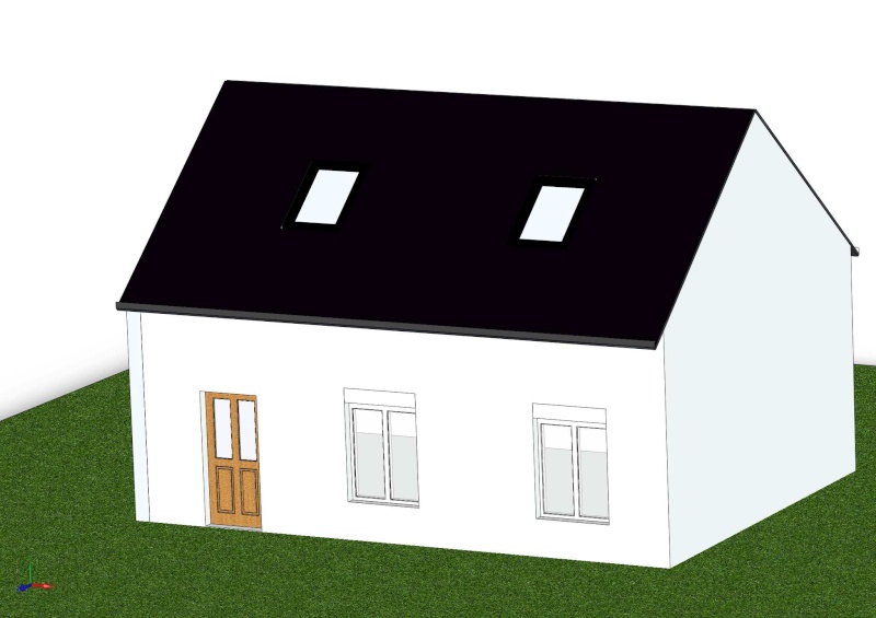

Il faut que je t'avoue quelque chose, la modélisation sous SW je l'ai faite après la fabrication! En effet, j'ai pris le modèle déjà existant pour créer le dessin, comme quand on apprend à dessiner des pièces à l'école. Par contre, actuellement je suis en train de dessiner le support directement sous Solidworks. Mais j'ai un autre problème, mon vieux portable ne suit plus! mon fils va devoir m'en monter un nouveau!
Pour finir, quelques autre exemples
Mon futur atelier.
Canon de marine.
Étude du support de la scie

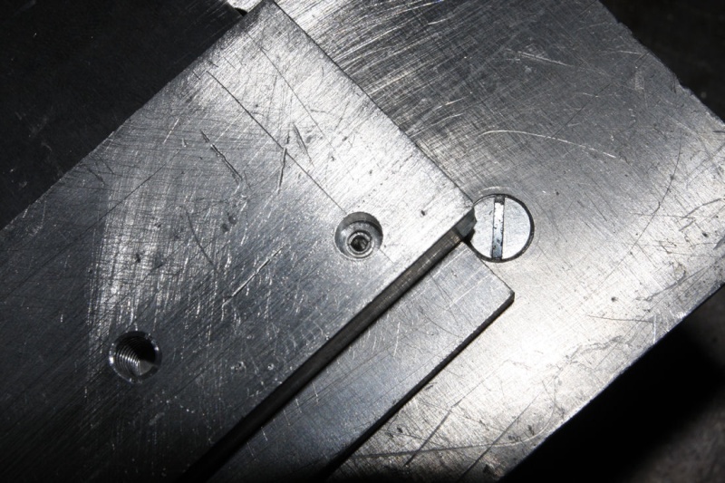

Le principe donc, réside dans un châssis (acier) un chariot intermédiaire (acier) et le chariot proprement dit (alu)
J'ai donc commencé par deux cornières en acier de 50 et de 1100, auxquelles j'ai coupé une des ailles à 30. Les entretoises en fer carré de 20x20 ont été tronçonnées puis mise à la bonne longueur au tour. Pour ça, j'ai utilisé la bonne vieillie méthode du carré dans un tube rond. on en profite bien sur pour percer les trous des futurs taraudages à M6. Ne sachant pas encore comment j'allais solidariser le futur chariot à la scie, j'ai fait au centre de chacune d'elles (les entretoises), un perçage à 10.
Les cornières sont percées ensembles de façon à supprimer les défauts d'ajustements du aux erreurs d'alignement des trous.
D'ailleurs toute la fabrication réside sur ce principe, seul manière d'avoir des perçage parfaitement concentrique avec l'outillage dont je dispose. (Ici perçage pour la fixation des rails)
Pour la pose des rails inférieurs.
1) dans une cornière, percer un premier trous (voir plan), à une extrémité de préférence. Il devra être au diamètre du taraudage du rail
2) Aligner le rail avec ce trou et percer.
3) repérer les deux pièces (coup de pointeau)
4) Tarauder le rail (ici M5)
5) Repercer la cornière à 5
6) remonter l'ensemble avec une vis
Arrivé à ce stade, on se fabriquera un gabarit pour aligner le rail par apport à la cornière, Puis on pourra recommencer l'opération à l'autre extrémité, et enfin tous les autres perçages.
Pour le deuxième côté, on refait la même chose, mais cette fois l'alignement ce ferra par apport au premier rail (Deuxième gabarit)
Votre châssis avec ces rails bien alignés est prèt pour la suite. La précision des 110mm d'écartement n'est pas cruciale, par contre ils doivent être parfaitement parallèles!

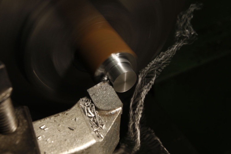

Le chariot intermédiaire est équipé de trois essieux, mais ça n'est pas impératif, l'ensemble à très bien fonctionné avec seulement deux essieux. Le principe de guidage repose sur le contact entre un rail de section ronde et un galet biconique opposé par la pointe.
La première difficulté, va être d’usiner six galets avec un diamètre de contact identique. La mesure de telles cotes, se fait sur pige, j’en ai gardé le principe, et crée un autre gabarit.
La suite en images…
Le gabarit pour les cotes sur piges...
... Et son usage. Le principe, on approche de la cote avec des passes de plus en plus fines jusqu'à ce qu'il rentre doux mais sans jeux. c'est un peut long, mais c'est précis.
Petit rappel sur les tournages conique!
Un ensemble complet prêt à être monté. J'ai choisi cette méthode de montage, pour avoir une bonne concentricité. Par contre, la tige filetée (M6) est la que parce que je n'avais que du tube sous la mains pour réaliser les axes.
Le montage de l'ensemble, essieu / galet dans le support, ce ferra avec des jeux assez important.
Pour terminer le chariot, les trois essieux n'ont plus qu'à être vissés sur un fer plat (50x5) . Sur la photo, on voit le premier prototype qui devait être équipé de quatre essieux, par la suite et après essai, j'ai décidé d'en rester à trois, et de réduire l'empattement afin d'augmenter la course. Le chariot fait 1100mm, mais a une course de 1210mm c'est toujours ça de gagné!
A ce stade, on peut poser les rails supérieurs juste pour voir ce que cela donne.
A suivre le chariot proprement dit...

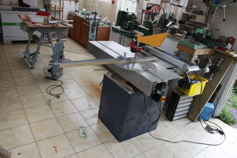

C'est vrai qu'en terme de bricolage on ne fait pas toujours ce que l'on voudrait! Selon la voie que l'on choisi, ça peut prendre beaucoup de place! mais entre une scie à format avec chariot de 3m et ses presque 30m² de surface nécessaire à son débattement total... et un tour d'horloger, il y a de la marge! Personnellement, avant de pouvoir adapter mon espace à mes envies de bricolage, et biens je faisais l'inverse! et le m'amusais bien quand même...
Une photo pas si vieille que ça de mon atelier, on peut sans difficulté imaginé les contraintes!

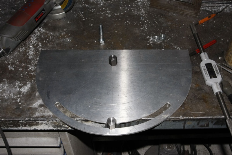

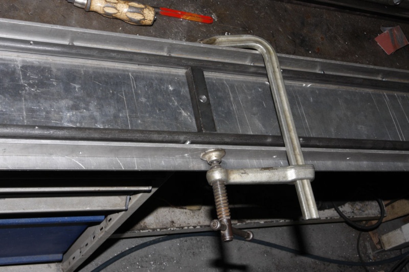

Aujourd'hui, on change de métal, on passe à l'aluminium (AU5G pour la tôle).
Le profil est un « U » à l’envers, basé sur l’utilisation de deux cornières qui supporte les rails, d’une tôle supérieure qui va maintenir l’écartement de ces derniers, et de deux flancs qui vont être équipé des roulements réglables.
On commence par solidariser le rail sur la cornière. Pour ça on utilisera la même méthode que pour ceux du bas. Notez la cale entre l'aile verticale de la cornière et le rail, c'est elle qui sert de gabarit pour bien positionner les deux pièces l'une par apport à l'autre.
Les deux ensembles cornière/rail près pour être monté sur la tôle qui fermera le dessus de chariot.
Préparation de la tôle de dessus. Après la découpe à la disqueuse; on fini les bords en affleurant à la défonceuse.
La fixation des ensembles que nous venons de fabriquer, ce ferra comme suit:
On va venir boulonner le premier bien parallèle à un des bord du futur dessus, ensuite le second, mais en veillant à bien respecter l'écartement, on réutilisera donc le gabarit qui a servit à régler l'écartement des rail inférieur.
Avant de boulonner le deuxième rail, on peut déjà faire un montage à blanc juste pour voir ce que ça donne.
Le système fonctionne à merveille! une légère pression supprime le jeu latéral, mais n'entrave en rien le roulement!
Les flancs installés, on a la structure prête à recevoir l'habillage et les roulements.
A suivre...

Afin de supprimer le jeu, il est nécessaire de plaquer les galets sur les rails. On va donc devoir y exercer une pression. Pour ce faire, on équipera le chariot de roues qui viendront appuyer sous les cornières du châssis. La suite en images
Pour parfaire le jeu, j'ai prévu un réglage par excentrique. Ce système est facile à mettre en œuvre, et à utiliser.
Pour excentrer le perçage, j'ai intercalé une rondelle de 1,5mm entre un mord et la pièce. Ces pièces sont tirées d'un profilé hexagonal de 19 sur plat, pour pouvoir y mette une clé plate.
Un ensemble complet prêt à être monté sur le chariot. le roulement est un 6000 2 RS ou ZZ, encore de la récup!
Et voila! A ce stade, on a un chariot opérationnel. La suite pourra être adaptée selon les besoin de chacun.
Pour ma part, j'ai choisi d'y créer une rainure en T comme sur les vrais chariot à format.
Pour ce faire, j'ai vissé des plats alu qui m'ont servi d'entretoises pour venir y riveter les plaques du dessus
Pour bien plaquer les têtes de rivets pop à l'intérieur le leurs lamages, il m'a fallu faire cet embout un peut spécial.
Il ne reste plus qu'à assembler les trois parties, et votre chariot à format est prêt!

Aujourd’hui, on va s’occuper du guide perpendiculaire. Indispensable, cet accessoire devra également faire des coupes d’onglets jusqu’à 45°. Ça fabrication est on ne peut plus simple, c’est un bout de tôle usiné à la défonceuse.
Comme d’hab’ la suite en images.
La technique pour usiner la lumière en arc de cercle, repose sur l'utilisation de la défonceuse montée sur une tôle d'alu qui lui sert de compas. Posez le tout sur un bout de bois martyr, et allez y par petites passes. Vous verrez, ça rentre bien.
Notez les deux vis butées.
Une découpe nette et (presque) sans bavures!
Pour finir, il suffira de découper le tour en arc de cercle, pour ma part, j'ai choisi la meuleuse, mais rien ne vous empêche le faire à la défonceuse. On préparera également les vis et écrous carrés pour le blocage dans la rainure en T.
Après réflexions, j'ai décidé de relier les deux vis par un lardon, ce qui facilite grandement la mise en place.
Reste à monter le rail et la buté déjà fabriquée (voir ici) ...
... et à monter le tout sur le chariot! Et c'est reparti pour les essais!
Que du bonheur!

...et même si elle n'est pas encore complètement terminée, votre scie à format est opérationnelle!
Pour finir, quelques vues du meuble que je vais (quand j'aurai le temps) lui fabriquer.
Voila. Je pense déjà à lui apporter quelques améliorations, notamment les qualités de roulements par le remplacement des galets aciers, par d’autre en « Ertalon », et installer une bande de roulement en néoprène dense pour les roulements justement ! Reste aussi à lui installer un loquet de blocage. Quand j’aurais je temps…
Que du bonheur!
