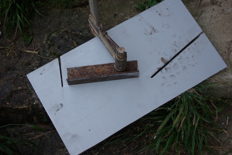

Voila, je me lance ...
Première étape, couper les tôles une fois les dimensions données par Fredodo (sur un autre forum) reportées. Pour essayer de découper à peu près droit à la disqueuse voila comment j’ai fait :
Et voici le résultat :
On peut remarquer le guide réalisé avec un morceau de piquet de jardin (je savais qu’il pourrait me servir ).
Voici la pièce finie de découpe.

Ensuite, afin de plier la tôle, j’ai réalisé un chanfrein toujours à la disqueuse.
Et pour ça, j'utilise la même technique (toujours avec mon cher piquet de jardin)

Maintenant passage au pliage, on peut remarquer une autre utilisation de mon piquet de clôture, un morceau de chaque coté et le tour est joué.
Le voila plié :
Et les 2 supports en état :
Et là, on s’aperçoit que l’on a oublié une découpe Ce n’est pas grave, c’est beaucoup plus facile d’en supprimer que d’en ajouter … Il reste aussi le jour du passage de la courroie ainsi que les trous de fixation des rails (avec des écrous soudés). Et enfin la peinture, désolé par contre car je n'ai pas fait de photos intermédiaires ...
Il reste que le résultat final mais je n'ai pas encore fait les photos ...
J'avais oublié de préciser que je n'ai pas encore fait les rails car pour l'instant, j'utilise ceux de la toupie ... Mais j'ai aussi pour projet d'en faire mais ça viendra plus tard (madame préfère que l'on refasse la salle de bain )
J'espère que ça pourra vous servir
Le voila plié :

Voici le résultats des 2 supports une fois montés :
Je vais sans doute essayer de faire les rails mais pour l'instant plutôt faire des placo et si j'en ai besoin je prendrais les rails et le chariot de la toupie.
Voila à bientôt

Je viens de remettre la main sur le lien :
http://www.lesfousdubois.org/t17023-avis-aux-pocesseurs-de-kity-616-617
J'ai presque terminé les supports des barres, je posterais une photo du résultat mais il faudra être indulgent car je suis super nul en soudure ... Je l'ai fait avec 1 morceau de cornière et 1 morceau de vieux tuyau de plomberie ...
Voila à suivre et à bientôt
