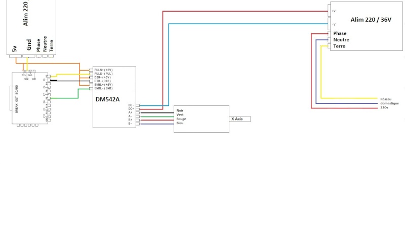

A tu brancher l’alimentation 5 v sur la bob ?
A tu raccorder les polarités GND sur les connecteurs de la carte.(borne tout a gauche)
S’est la polarité qui est envoyé sur step dir des drivers.
BOB
BOB

toutikini ,
il y a des erreurs sur ton schéma:
il faut une alimentation 5v séparée sur ta breakout board (connecteur de droite)
il faut utiliser le + comme commun

Il me semble que le schéma reprend la mème erreur que celle que j'ai faite
Pilotage des drivers par l'entré plus et le moins commun s'est l'inverse qu'il faut faire .
Je parle du schéma russe
Câbler comme sa tu n'a pas de polarité positive qui alimente en commende le driver les sorties 2 et 3 pour le X sorte en négatif de la bob.
Il faudrait demander a calagan57 de remettre son schéma a jour qui était juste la première foi.

Re: Fabrication CNC de recup et de recup ...
voir EDIT de mon précédent message
voila qui devrait être bon
![Fabrication CNC de recup et de recup ... - Page 6 Image110](https://i.servimg.com/u/f68/17/24/81/44/image110.png)

Bonsoir oui tout a fait
Pour les enbl je n'ai pas d’avis a donner mais une question quel et le rôle du enbl- et il est commander par quel fonction logiciel ?

Voila ce que j'ai utilisé:
![Fabrication CNC de recup et de recup ... - Page 6 Branch10](https://i.servimg.com/u/f68/16/64/26/26/branch10.jpg)
Bon ca marche pas mieux, et la diode verte du driver est éteinte, la rouge est allumé ....

d' après la notice, tu peux laisser EN- non connecté
en général, c' est ce que tout le monde fait
- Messages : 642
Points : 1277
ducran lapoigne a écrit:d' après la notice, tu peux laisser EN- non connecté
si je débranche le fil ENBL-(ENB) la diode reste allumé verte ...
J'ai essayer de tourner à la main l'axe moteur : impossible alors que tout éteint, j'y arrive facilement ...
le moteur est donc bien en prise ... peut etre plus un pb de switch ?
Tel qu'ils ont étaient mis, ce n'est pas moi qui les ai réglé, mais un ami et je ne connais pas la logique qui l'a conduit à cette combinaison ...
Franck

ton post de hier a 9h39: écran axis X tu est réglé en 16 micropas
ton post de hier a 21h54: tu as réglé tes drivers sur 2 micropas
essaie de mettre 2 micropas dans l' écran axis X

Bonjour Ducran,
A quoi voit tu que mes drivers sont réglé sur 2 micropas sur mon post de 21h54 (c'est pas moi qui les ai réglé)?
Je tenterais de mettre 2 à la place de 16 dans l'écran de reglage Axis dés que je rentre ...
Sinon j'ai exploré la piste donné par BOB pour le câble parallèle.
J'obtiens ça:
![Fabrication CNC de recup et de recup ... - Page 6 Para10](https://i.servimg.com/u/f84/16/64/26/26/para10.jpg)
en testant la pin 1 du câble, elle correspond au "même" 1 à l'autre bout ... du coup ça inverse la connexion ... ce qui sort de la pin Haut gauche du pc, rentre par la pin Haut droit de la BoB
Est il "croisé" ou pas ? correspond t-il au besoin ?
J'obtiens ça:

pour les micropas:
![Fabrication CNC de recup et de recup ... - Page 6 Dm542_10](https://i.servimg.com/u/f84/17/24/81/44/dm542_10.jpg)
sur ta breakout board (carte verte c' est un connecteur 25 pins mâle ou femelle ? )
c' est le câble que tu as reçu ?
