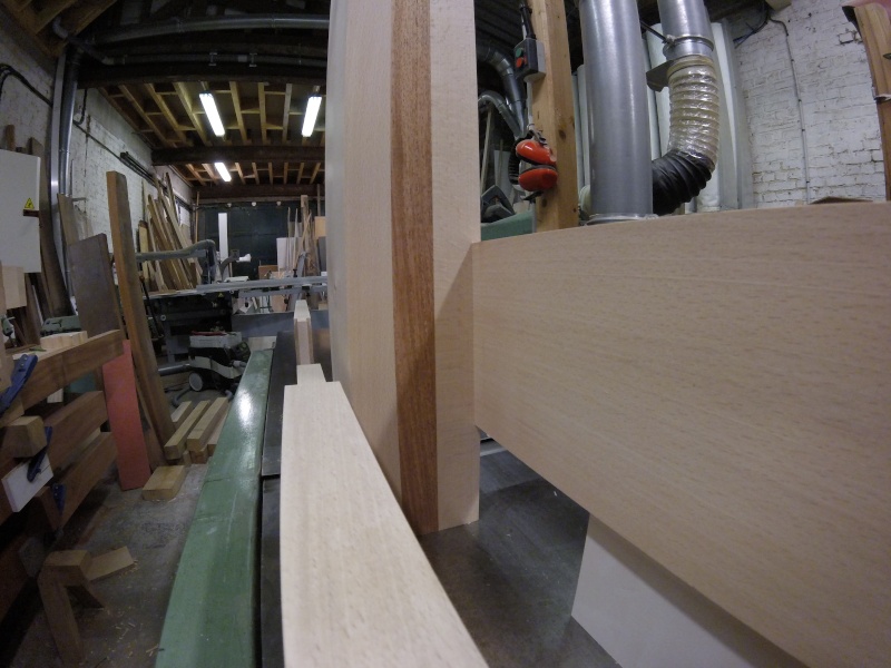

Re: les 3 établis .... enfin une sérieuse avancée ....
petit compte rendu de la journée
on commence le collage des pieds , rainures pour le futur assemblage des plateaux , collage des traverses hautes ...
Philippe, rends lui son appareil... ses photos sont rondes mais elles sont droites.
Avec ton boitier, on a du boulot !

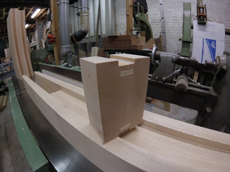

compte rendu des avancés de la journée ....
mise au format et deco des pieds ....
mise au format des traverses et taille des tenons
misea l epreuve des collages .... à la clé anglaise ....svp ...
demain on devrait commencer l assemblage des plateaux ....
Ca rigole pas dans le Norrrrd!
Les pieds sont superbes.

.... pas de panique !! .... Carré .... on a fait ...Carré
la discussion est venue du fait que toute les lames de l établi avait été taillée à la même section si on défonçait sur 1 coté les trous auraient été désaxés et aurait posé problème coté presse
du coup Phil n a pas tout défoncé....
on a dédoublé la lame puis inséré des cales coupées a angles voulus recollé le tout , en y intercalant de fausses griffes , avant d’insérer cette lame dans le plateau ...
la decoupe des cales faite par Phil ... et entaillée a la toupie ...
et du coup aujourd hui comme promis on a collé les demi plateaux ....

Ca c'est du beau travail!
Les languettes son mahousse costaud, la colle deg... uniformement de tousles joints , voila un collage qui n'est pas prêt de lâcher.
JoV:
Non, je n'ai jamais vu de griffes se casser, amis en revanche je bricole souvent des griffes en bois tendre à la scie ruban et c'est un peu de l'usage unique: les tiges prennent du jeu,les angles s'emoussent , si bien que ça ne marche plus pour serrer des pièces minces.
