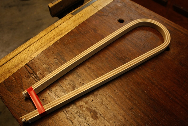

Message  6°sens Jeu Déc 31 2015, 19:04
Je squatte encore un peu, mais c'est pour la bonne cause.
J'ai fait quelques essais :
Ma boite à vapeur est efficace et ne se déforme pas du tout.
Les conseils sont bons.
Voici une photo de ce qu'on peut obtenir en cintrant à la vapeur puis en lamellant-collant, si j'ose dire, frêne et sapelli.
>>>  un fauteuil boule suspendu pour noël - Page 8 Anneau10
Notez que les extrémités sont maintenues avec du collant rouge pour contrer l'effet d'ouverture en attendant le séchage complet.
Mais...
>>>  un fauteuil boule suspendu pour noël - Page 8 Anneau11
... cet ensemble est perfide par sa trop grande souplesse.
J'ai merd...illé quelque part, sans doute.
J'ai peut-être fait le lamellé collé trop tôt après la vapeur ?
Mais, ça rejoint un peu ce que tu disais, Sam, en parlant de malléabilité ou de plasticité, je ne sais plus.
Voilà... si vous avez des réponses ne vous gênez pas, elles m'aideront bien (et je ne suis pas le seul)

Message  toutenbois Ven Jan 01 2016, 13:30
Pour me premier post de l'année, je vous transmets toutes mon amitié et vous souhaite beaucoup de partage de copeaux de rencontre, bref le maximum de moment de vie !
Salut Renaud
Ton mélange de bois est très beau, après pour ce qui est de la souplesse, je n'en suis pas étonné, car tu as un sacré bras de levier! imagine un bois de la même section sur lequel tu fixe un tel bras, n'aurais tu pas la même souplesse?

Message  6°sens Ven Jan 01 2016, 14:39
Salut Sam et meilleurs voeux à toi et tes proches.
Meilleurs voeux à tous les autres,
Non, ce n'est pas comparable !
Sur les photos, je ne fournis aucun effort. Je pourrais aller jusqu'à 90° sans dommage.
La torsion est extraordinaire.
Le traitement que j'ai fait subir à mes lattes a généré une souplesse inhabituelle.
J'ai peut-être été impatient pour le collage ?
Je procède à de nouveaux essais.
J'attends que mes nouvelles lattes soient complètement sèches et je les collerai... on verra.
... et j'entends une petite voix blanche et rouge qui me dit "époxy, époxy"...
++ Renaud

Message  ced21 Ven Jan 01 2016, 17:01
bonjour, je suis loin d'être expert sur le sujet mais si le collage a été fait à la colle blanche vinylique, il me semble que c'est une colle avec solvant aqueux et que la polymérisation se fait par l'absorption de l'eau (le solvant) par le bois. Si le bois a d'abord été cintré à la vapeur (juste) avant collage, n'est-il pas possible que son humidité soit encore trop importante pour qu'il soit capable d'absorber l'eau de la colle et donc de lancer le processus de polymérisation de la colle par absorption de son solvant?
Dans ce cas, la colle n'aurait pas suffisamment durcie et lors des essais de torsion, elle se déforme entre chaque strate et autorise un déplacement relatif de chaque lamelle de bois entre elles. Chaque lamelle ayant par ailleurs gardé de la souplesse après son étuvage, le lamellé final aurait alors une faible raideur et une grande élasticité.
C'est plus une question qu'une affirmation, je ne sais pas ce qu'en pense de plus compétent que moi.

Message  6°sens Ven Jan 01 2016, 17:12
C'est possible, Cédric.
La colle est de la polyuréthane et non de la vinylique.
Mais ton hypothèse rejoint la mienne.
++ Renaud

Message  6°sens Ven Jan 01 2016, 17:55
Samuel,
Justement, j'avais choisi de finir mon pot de PU compte tenu de son utilisation avec un certain degré d'humidité...
Mais, lui était au ras de la date de péremption.
Alors... ?
On verra bien quand les autres lamelles seront sèches (°I=)

Message  Antoine Sam Jan 02 2016, 02:05
Renaud, en plus de l'histoire de colle, un autre phénomène a son importance :
La baguette est surtout sollicitée en torsion, et non en flexion comme on a l’habitude de tester des baguettes de bois à la main.
 un fauteuil boule suspendu pour noël - Page 8 Mt10
A voir quand même si ça s’améliore dans les jours à venir Very Happy

Message  6°sens Sam Jan 02 2016, 09:50
Salut Antoine,
Effectivement la torsion, Monhomme, la torsion !!!
La colle séchant, si je tords, j'entends quelques craquements... La colle se décollerait-elle ? ou c'est le bois qui craque ?
Antoine,
Mécaniquement, as-tu une solution ?
++ Renaud
Ps. Je pollue Sam, mais je sais que tu apprécies les nouveautés et avancées techniques, alors... Je crée un nouveau fil ?

Message  sangten Sam Jan 02 2016, 10:41
il me semble avoir lu quelque part que les bois exotiques ne se prêtent pas trop au lamellé collé. A confirmer.

Message  toutenbois Sam Jan 02 2016, 14:54
Il y a aussi une autre hypothèse, tu aurais mis tes bois trop longtemps dans l'étuve et ils auraient perdu une parti de leur qualité mécanique!
Messages : 2049
Points : 4170
 un fauteuil boule suspendu pour noël - Page 8 Empty Re: un fauteuil boule suspendu pour noël
Message  6°sens Sam Jan 02 2016, 18:27
Ca, c'est fort possible !
L'épaisseur étant minime (3mm) il se peut que j'ai attendu trop longtemps.
J'ai refait un essai avec du chêne 20x20mm et, là, je n'ai pas assez attendu ===> crac !
Pfou... compliqué, tout ça !

Message  toutenbois Sam Jan 02 2016, 18:44
oui c'est compliqué mais c'est tellement agréable dès qu'on arrive à mettre quelques courbes dans nos projets
 t'en es convaincu ? de ne pas avoir assez attendu ?
je dis ça par ce que, lors de la réalisation de ma table de salon ovoïde , des morceaux de bois , que j'ai cintré , j'ai eu aussi de la casse , et
après examen du phénomène , je me suis rendu compte , que le sens du fil du bois avait grande importance
 à + Lulu
