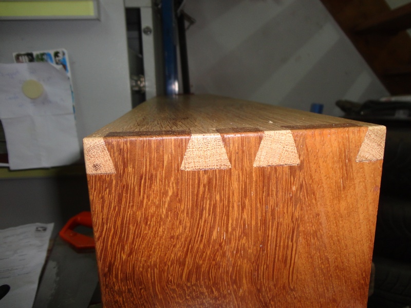

Comme chacun sait, les fêtes de Noël approchent à grand pas et donc, faut que je me prépare.
Dans tout ça, il y aura sans doute une (ou plusieurs) paire de boucles d'oreille style Zarkann (style, parce que je n'ai jamais essayé et qu'on verra le résultat, j'ai acheté les crochets, je ne ferai que la partie bois), et une travailleuse "vintage"
Ma soeur a acheté un appartement, décoré avec un vieux canap' en cuir et de la déco "année 70", et elle veut une travailleuse, c'est donc l'occasion de faire tourner la combiné.
L'inspiration :
Niveau bois, j'ai du chêne clair au du frêne pour les caisses/tiroirs, un bois exotique inconnu un peu rouge (restes d'un vieux portail démonté), et pour les formes ovoïdes, je pense partir sur un placage tiré d'un arbre coupé l'an dernier et débité en feuilles de moins de 2mm, collé sur du MDF/CP/valchromat noir si je trouve :
Pour le placage, je ne sais pas ce que c'est comme essence, un fruitier a priori.
La seule difficulté que je vois pour l'instant est l'ouverture des deux tiroirs :
Soit un système caché (dans un doublage des caisses) de compas (comme les travailleuses classiques), soit un système de coulisses à queues d'aronde, je n'ai pas encore complètement défini la chose.
Pour les dimensions, ce sera environ 45 de long (pour des aiguilles à tricoter), 30cm de large, et une bonne vingtaine de cm de haut
Fonds en CP peint (couleur claire).

Bonjour VIP et merci pour l'indice.
Effectivement, il est possible que ce soit du pommier, mais on n'a pas vu de fruit dessus avant de l'abattre (ce qui explique en partie l'abattage).
De jolis dessins, j'ai déjà vu ce genre de choses sur des projets autres et il me semble avoir lu que c'était un champignon qui créait ce contraste sur les fibres.
Il m'en reste pas mal, je crois que je vais tout transformer en placage, vu que je n'ai pas de section assez grand pour des planches/poteaux.
D'ailleurs, du placage, ça se stocke comment, comme des plateaux ?
Petite précision, étrange, à la découpe (la première fois, bois un peu vert), j'ai un morceau qui a pris le soleil et qui est devenu orange, mais pas sur tous, serait-ce l'aubier ?

si tu as une photo de ton arbre avant de l'abattre, même sans fruit et sans feuille, je dois pouvoir te dire ce que c'est.
Sur du bois en pleine sève ( coupé en feuille), tu peux avoir une oxydation de la dite sève, d'où la couleur orange (rouille).
sinon certain champignons du bois peuvent également provoquer des colorations.
dans les deux cas, c'est plus au niveau de l'aubier (là ou sont les vaisseaux actifs) que dans le bois.

Bonjour Renaud
Merci pour la modification de la photo, je l'ai prise ce matin pour vous montrer.
Je pense que ce veinage apportera un petit plus à la travailleuse, avec un contraste de couleurs agréable.
Il est assez sec je pense (et est-ce grave pour du placage si ce n'est pas le cas ?). J'ai testé la flexibilité du bois, sur des lames de 400m de long par 80 de large (environ) et pour cette épaisseur, je le trouve plutôt rigide (j'ai peur de le casser si je force plus).
Au rabotage, je l'ai collé sur une lame de pin pour pouvoir atteindre une épaisseur assez faible sans le casser, et au décollage, j'ai eu sur certaines lames un soucie de décollement des fibres, ça a fendu, j'essayerai de recoller lundi (colle/scotch de masquage)...
Là, il est tranquille dans la maison pour le week-end.
La semaine prochaine, mise en forme de ma plaque support (MDF ?...) au cylindre ponceur (pas très cher chez un vendeur de pièces Lurem) et peinture (peinture auto, peut-être, j'ai vu que le rendu sur le MDF est plutôt bon), puis collage du placage (je ferai une tentative de calibrage à la toupie/cylindre ponceur), fraise à affleurer, et vernis de l'ensemble. Je sens que cette partie ne sera pas agrémentée de beaucoup de photos, le risque de stress est grand...
Je pense que la partie placage sera la plus délicate (j'ai eu du mal une fois à faire un placage, sur une grande pièce, pour avoir mes lames bien jointives, et je pense tester la technique du sel).
Pour le collage du placage, colle à bois classigue, ou bien vous conseillez une colle type néoprène ?
Je vois peu de placages, parce que tout le monde ici préfère du massif ?
Beaucoup de questions, mais Noël approche et faut que je commence à me dépécher !

On dirait du bois "échauffé" c'est à dire qui a commencé à être attaqué par les champis avant d'être débité, surtout si a été coupé en séve.
Combien de temps entre l'abattage et le débit ?
Rendu très fragile, mais cela n'a pas grande importance en placage et c'est recherché en tournerie pour les dessins produits.

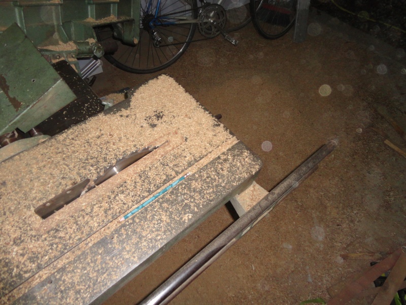

Première étape, le choix du bois de la boîte en elle-même :
sur un joli tas de sciure que j'ai nettoyé pour travailler (et refait après...)
puis, une première coupe à longueur pour corroyer plus facilement :
après corroyage des côtés :
le bois pour la boîte et un pied (ne pas tenir compte du matériel par terre, il a été posé en douceur et temporairement parce que j'avais besoin de l'établi pliant rapidement) :
On peut voir sur l'établi, la boîte à mouchoirs en cours de réalisation, un bonnet (il fait froid dans le garage) qui a été enlevé après et qui est plein de sciure, et, enfin, un pot avec la sciure récupérée pour d'éventuelles retouches à la colle.
Et un tas de sciure
Le bois a quelques noeuds, qui seront masqués pour certains par la forme ovoïde latérale
Un peu de bazar, faut dire que je voulais faire ça avant 19h pour ne pas gêner les voisins, alors ça a vite été le b*rdel, ça sera rangé ce midi (le bonheur d'habiter à 5 minutes du lieu de travail)

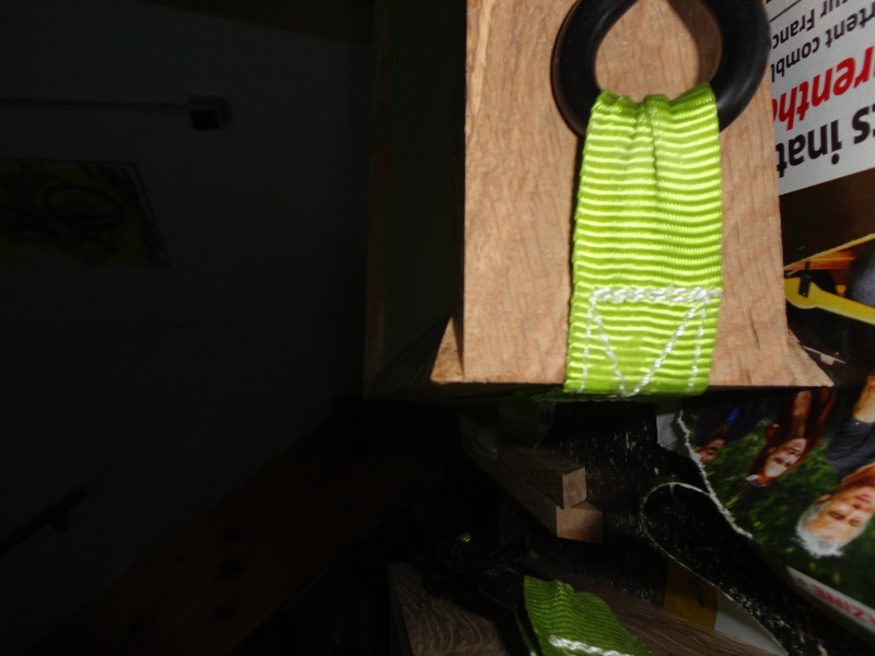

En parallèle, les nouvelles poignées de la combiné :
sous la sciure, comme il se doit...
Les pieds sont issus d'un vieux portail, je les pensais en bois exotique (c'est peut-être le cas, mais je pensais à un bois rouge), je les teinterai au moment du vernissage, pour rejoindre mon idée de départ.

Et pour finir, une bidouille pour régler les fers :
Ce gabarit sert à régler les fers parallèles à la table de rabotage avant de régler la table de sortie de la dégau' puis la table d'entrée.
Le principe : on règle la table de rabotage pour que le profilé alu soit juste sous l'arbre (sur toute la longueur de l'arbre)
On pose le gabarit dessous, puis on redresse la platine d'alu et on la plaque sur l'arbre. Puis, il suffit de venir mettre le fer en appui sur le profilé alu et le petit lardon. Toute la gymnastique consiste à serrer le fer par en dessous... Mais ça fonctionne, comme dit dans un autre post, j'ai 6/100mm de différence sur ma planche entre les deux côtés (et avec ce montage, il serait difficile de faire mieux).
Pour faire mieux, il faudrait qu'au comparateur, je refasse le réglage par au-dessus, mais je n'ai pas de comparateur et ce parallélisme me convient, ne rabotant que rarement des pièces si larges, et puis on dit souvent qu'1/10mm dans le bois c'est déjà une bonne précision... (j'arrive à être plus précis au ciseau avec l'entraînement sur les queues d'aronde)

mes premières queues d'aronde, faites à la main, 3h pour les premières, 15 minutes pour les dernières, il faut dire que la petite scie à chantourner à main m'a bien aidé !
