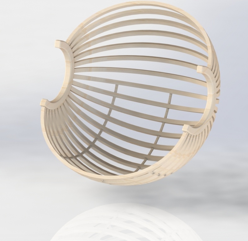

Il est temps que je m'y mette... ma femme est tombée amoureuse de ce fauteuil il y a déjà plusieurs années
 un fauteuil boule suspendu pour noël A091633_001
je l'ai donc redessiné
 un fauteuil boule suspendu pour noël File
puis après quelque échange et avoir vu ce modèle
 un fauteuil boule suspendu pour noël 936872_584687564897536_1707188132_n
j'ai redessiné ça
 un fauteuil boule suspendu pour noël Fouteu11
Toutes les lattes sont identiques de forme éliptique se qui avec les anneau porteur me raproche d'une forme de boule!
Je pense les former à chaud, mais faire un lamélé pour les anneaux porteur. Les petites morceaux que l'on voit entre les lattes sont des sorte de domino long très peu enfoncés mais qui vont permettre de répartir les efforts en réduisant la déformation des premières latte on moment où l'on va s'assoir
Je pense faire des assemblages par tenons mortaises entre les lattes et les anneaux.
Le système de suspension je ne sais pas encore, si je mets une bare à la manière des fauteuil hamac ou si je mets simplement une corde en V partant de chaque "corne"
J'attends vos remarque car je n'ai pas le temps de faire des essais...
Par exemple je n'ai jamais formé à la vapeur, ceux qui ont un telle expérience peuvent'ils me dire quel retrait dois je prévoir pour obtenir la bonne forme au final
merci pour votre aide

Par contre j'ai un pb d’équilibre, sur le dessin si dessous on vois le CG du fauteuil ainsi que les points d'attache
 un fauteuil boule suspendu pour noël Captur10
seul pb quand on va s'installer dessus il va il y avoir un gros changement de l’assiette de la boule lié au déplacement du CG, il faudrait que je déplace l'attache mais alors elle se retrouverait trop proche des mortaise et affaiblirait mes portions d'anneaux

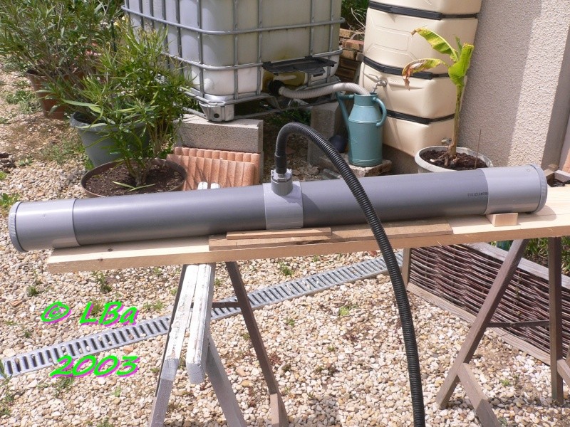

Concernant la boite à vapeur en tuyau Pvc je dirais Bof! bof! bof
j'ai essayé :
 un fauteuil boule suspendu pour noël Boitev10
 la boite que j'avais faite
 un fauteuil boule suspendu pour noël Deform10
début de déformation constaté en cours de chauffe
 un fauteuil boule suspendu pour noël Boitea10
 un fauteuil boule suspendu pour noël Boitea11
après deux essais de chauffe
j'ai alors laissé tomber le Pvc et réalisé une boite en bois
 à + Lulu

Ce n'est pas surprenant le point vicat du PVC est d'environ 71°

Un projet que je vais suivre avec beaucoup d'intérêts, je m'intéresse en ce moment également au cintrage à la vapeur.
Pour ton centre de gravité, sur le modèle présenté la fixation se fait sur une latte au sommet de la boule, pourquoi ne pas essayer de faire la même chose.
Sinon pour gagner un peu de stabilité sur ta solution, tu peux agrandir le diamètre de tes cornes.

moi c'est plus les deux demi cercle qui retient les lames qui me fait peur. avec le poids il va avoir tendance a s'ouvrir et peut être casser......

Lulu,
Il est clair qu'il ya un risque de deformation des boites à vapeur en tube PVC. Je n'ai pas detaillé la façon de la faire, mais  en utilisant des  tubes de plus haut grade  (je pense qu'il s'git de tubes destinés à être enterrés, à parois epaisses, la differtence de coût pour un seul tube est minime) et en soutenantt la boite sur toute sa longueur par deux planches assemblées en V, il ya moins de deformation.  Il est aussi peut-être preférable de ne pas utiliser des bouchons de PVC,  trop ajustés mais plutôt un clapet en bois maintenu par sandow ou un bouchon tronc-conique en bois tourné revêtu d'une étoffe pour faire joint .  Il faut evidemment donner une pente de deux ou trois degrés pour permettre l'ecoulement de l'eau de condensation et faire un petit trou de drainage  au point declive:  il est possible  que l'eau chaude transfère plus de calories que la vapeur  et puisse créer  un ramolissement localisé du tube  si elle stagne.
En pratique , il faut vraimment plusieurs heures de chauffe continue  pour observer un échauffement important de l' extérieur du tube PVC, et de fait ppur ma part je n'ai pas observé de deformations significative. Mais c'est vrai,  les chaisiers professionnels ont plutôt tendance à utiliser des boites en contre plaqué ou en planches , ou encore  tôle  isolée. J'ai des tubes en PVC , mais je m'en sers que trop ponctuellement pour parler de mon experience personnelle. Je me sers surtout de la première boite que j'ai faite et est en bois et que, debutant enthousiaste j'avais  munie de perfectionnements:  tube cuivre perforé pour repartir la vapeur, grille de support des pieces, fermeture capitonnée  avec "un  elastique doux, là",   le confort moderne, quoi!
Pierre, je pense que tu as raison sur un point: en terme de resistance garantie et de precision, pour des pieces structurelles importantes, le lamellé-collé ou le laminé à froid sont les techniques de reference. Ce sont  des techniques plus  modernes que le cintrage à la vapeur, reproductibles en grande serie, très  fiables. Mais elles sont   complexes à mettre en oeuvre, elles demandent plus de materiel, et surtout une vraie expertise, c'est bien pour ça d'ailleurs que tu nous t'admirons tant!
En fait  le cintrage vapeur est une  façon peut être plus ancienne et plus rustique mais très  efficace de produire des   pieces courbes  legères et  résistantes . Il a l'avantage  d'être rapide (  une seule operation) d'utiliser du bois massif ordinaire  brut de débit, de ne pas necessiter de  machines, d'utiliser un matériel  bricolé de façon peu couteuse,  ne n'utiliser aucun consommable. On fait ainsi depuis longtemps des membrures de bateaux ultra-legers, des chaises  Windsor, des  chaises  Thonet (chaises de bistrot) et des tas d'objets courants comme le  cerceau de nos  grand-mères ( un peu passés de mode,  mais qui font des cadeaux originaux...)
Le cintrage vapeur c'est,  tant par la méthode que par l'objet qui en resulte,    simple, naturel,  léger, solide, fonctionnel, la definition même de l'élégance...

Message  toutenbois Mar 24 Nov 2015 - 14:20
Woodboy54 a écrit:
Mais je pense aussi que tu partais sur cette idée plus pour l'aspect de challenge je me trompe???
T'as tout bon !!!
Alors j'ai tout lu mais je vais surement oublier certaines réponses dsl
Pierre, je sais que le lamellé est un gage de réussite je partage ton analyse sauf pour ce qui est de l'esthétique, par contre comme le dit Etienne j'ai envie d'apprendre autre chose, j'ai depuis quelque temps tout ce qu'il me faut : du bois de coffrage pour l'étuve, un nettoyeur vapeur ou un trépier à gaz avec une cocote, des bandes de tôle... je vais donc prendre une journée pour faire un essais, au pire le gabarit pourra me resservir pour le lamellé
Brice j'avais aussi pensé à ta solution de recouper des lamellé large mais je ne veux pas y penser pour le moment
Pour ce qui est de ma solution pour l'équilibre, je vois 3 solutions comme tu dis agrandir l'anneau porteur, faire un dernier anneau solide et porteur mais je vias perdre en légereté, et enfin accepter que l’assiette soit modifiée quand quelque s'y installe
Pour ce qui est du confort, depuis que j'ai vu ces fauteuil, j'ai toujours eu envie de m'y lover alors je vous dirais quand il sera là
