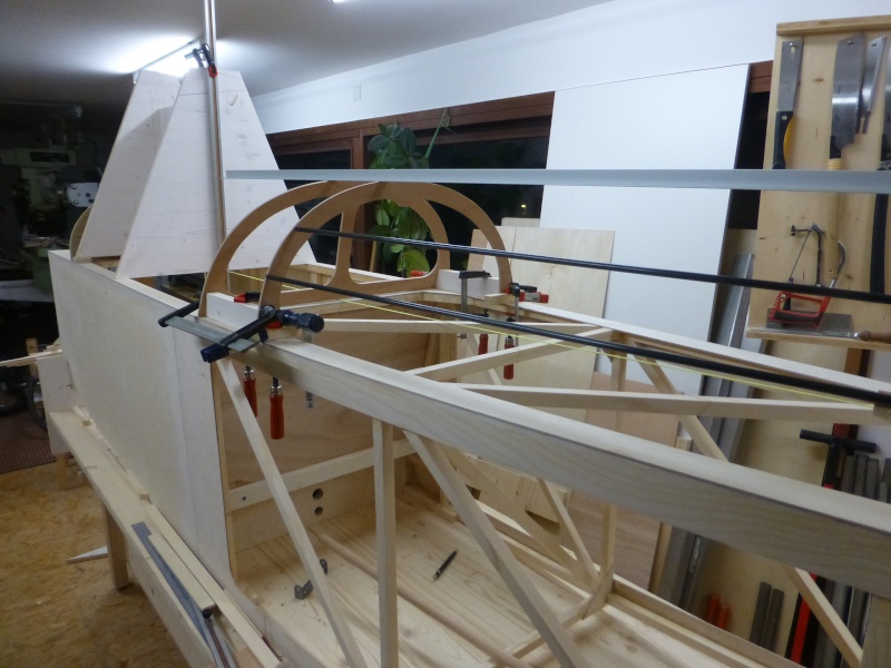

Je vais essayer de répondre déjà pour ma plante qui me suit depuis des années et qu'il est hors de question que je m'en sépare !!! Elle fait partie de la famille !!
Ensuite le train d'atterrissage qui effectivement, sur les biplans, sont placés très en avant !! Pas de soucis, le biplan en photo vole et atterri très bien ! Donc pas de soucis non plus pour le mien !!
Aujourd'hui, pose des renforts supérieurs comme on le voit ici sur les côtés !!
débit du ctp de 3mm et ajustage de l'ensemble de la partie supérieure du fuselage ! y compris les entures !! On distingue aussi les petits clous qui positionnent les bandes ce ctp !!
le collage m'a pris tout l'après-midi et j'ai mis pratiquement tous les serre-joints que je possède ! Il faudra bien que je refasse le plein, je suis limite et les collages en aviation sont impératifs en qualité !!

Journée dédiée au contrôle ! J'aime bien de temps en temps voir si tout est en ordre !! Une tension qui se développe et qui me déforme le caisson et la connerie arrive très vite. Il ne faut pas grand chose pour que le ciel te tombe sur la tête .....Pour ça, rien de tel que le contrôle avant de faire une nouvelle phase de construction !
Hum...!! Pas trop grave...je suis dans les 2 à 3 mm sur la partie courbe de l'arrière et 1mm dans l'axe, dans la verticale ... moins du mm ... Impeccable.. je peux continuer sans problème !!
le support qui sert de gabarit pour positionner la future cabane qui supportera l'aile haute est lui aussi dans les moins de 1mm !! ça commence de prendre du volume !
le gabarit est posé, et on voit qu'il repose à l'avant sur deux petites cales, ceci donne de l'incidence à l'aile supérieure !
Demain ... découpe de nouveaux gabarits pour la partie arrière !! J'adore ce genre de boulot !!!! Rien à voir avec ces sacrées nervures .... il m'en reste encore une vingtaine.....un cauchemar ....!!!
Mais pour le moment .. c'est super et j'en profite !!!!!!¨
A Plus Pierre

comme j'aime bien dessiner.. ça tombe bien, j'adore ça ...!
La pièce qui est juste derrière la tête et qui servira de petite place à vêtements où à bricoles légères !
vite découpée mais avec une bonne finition, et pour ça le cylindre à poncer est l'idéal !
la pièce arrière juste devant le gouvernail avec les trous pour recevoir les tubes de carbone !
cette partie-là, recevra une couche de ctp de 1,5 mm !
pour la partie de derrière ... ce sera de la toile tendue et peinte !! Question de légèreté !!! Il y aura encore 2 ou 3 supports intermédiaires pour résister à la traction de la toile !!
la partie arrière avec les tubes de carbone !!
Voilà pour aujourd'hui A plus Pierre
Voilà une belle partie de la construction, faire le capotage de l'avant à l'arrière, et comme j'ai l'avantage du choix... je prends le plus facile !

Voilà des nouvelles de mon ulm !!
Le travail de la pose des tubes en carbone est bien avancé !
Dès que l'on change une donnée sur un avion, immédiatement ça se transforme par une perte de temps incroyable... mais le résultat en valait la peine !!
ajustage de chaque latte pour avoir une belle coulée ....!!!
dans la partie juste derrière le siège, il y aura un petit compartiment pour un minimum de confort (sac de couchage, veste ou pique-nique, maxi 10 kg) il reste à concevoir un appui-tête réglable pour le confort du pilote !! En plus cette partie, sera recouverte par un ctp très fin pour une bonne résistance !
A plus Pierre
A plus Pierre

Haaaa , ça c'est de l'avancée.
Je peut être mal suivi, mais ces tubes en carbones c'est un détournement de quoi ? des cannes à pêches ?
J'imagine que le plan prévoit de simple latte en bois.
