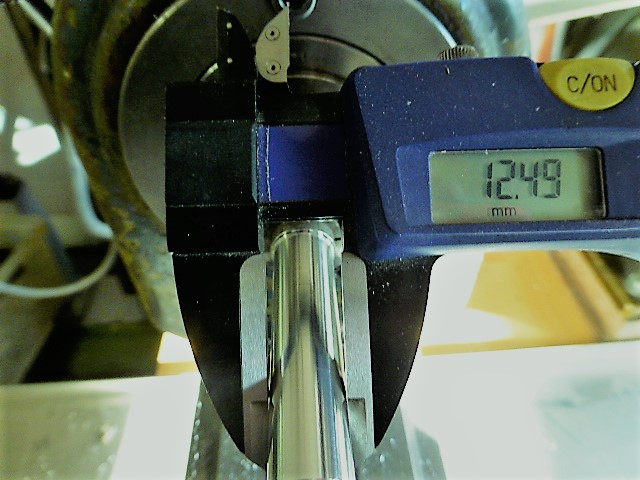

Message  pili Dim 20 Nov 2016 - 19:51
Je n'en finis pas avec cet arrière, il suffit que je jette un oeil pour immédiatement voir une opération à faire !
Mais cette fois je pose ces deux profils depuis le temps que ça me titille !
Pour m'envoyer en l'air, un bel oiseau biplan ! - Page 30 P1100927
on distingue bien les deux profils en alu  !
Pour m'envoyer en l'air, un bel oiseau biplan ! - Page 30 P1100928
ça commence par trouver le diamètre exacte !
Pour m'envoyer en l'air, un bel oiseau biplan ! - Page 30 P1100929
je me sers de la queue d'une mèche, le diamètre est de 12,50
Pour m'envoyer en l'air, un bel oiseau biplan ! - Page 30 P1100930
dans ma réserve, j'ai trouvé un bout de 14mm de diamètre !
Pour m'envoyer en l'air, un bel oiseau biplan ! - Page 30 P1100931
tournage du diamètre
Pour m'envoyer en l'air, un bel oiseau biplan ! - Page 30 P1100932
quand même un petit contrôle
Pour m'envoyer en l'air, un bel oiseau biplan ! - Page 30 P1100933
Pour m'envoyer en l'air, un bel oiseau biplan ! - Page 30 P1100934
ajusté au poil près  !
Pour m'envoyer en l'air, un bel oiseau biplan ! - Page 30 P1100935
pour cette opération, je me sers d'un arrêt monté sur la pince !!
Pour m'envoyer en l'air, un bel oiseau biplan ! - Page 30 P1100936
Pour m'envoyer en l'air, un bel oiseau biplan ! - Page 30 P1100937
ça permet d'avoir les pièces toutes identiques sur les profondeurs de perçage et comme un BEUJON j'ai oublié les photos....mais comme vous avez pas mal d'imagination ... j'ai simplement percé pour alléger un bout de ces pièces !
Pour m'envoyer en l'air, un bel oiseau biplan ! - Page 30 P1100938
comme ceci !!!!!
Mais le reste des photos sera pour demain !!!!
Amicalement      Pierre

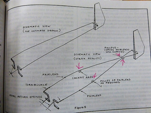

Perso je n'utiliserais pas un cordage (si j'ai bien compris) probablement une tresse qui plus est car cela va donner une sensation désagréable de "mou" dans la liaison au gouvernail du fait de l'élasticité de ce type de cordage, non ?
Par ailleurs j'aurais mis un palonnier avec une liaison mécanique entre les deux pédales car cette disposition avec des ressorts de rappel va augmenter encore le "mou" de la commande.
Evidemment je m'extasie sur la qualité des finitions. Bravo
Du câble d'acier inox (quelques mètres) en 1,6 mm de diamètre suffit pour cette commande et ne pèse pas lourd.
Sur un avion de ce type la coordination des commandes du palonnier avec les ailerons est une nécessité et cela passe par des commandes "solides" et pas "élastiques".
Stan

Bonsoir, je peux peut-être répondre à la place de Pili, pour ce qui concerne la "tresse", il a parlé de Dyneema c'est une tresse qui est utilisé dans beaucoup de domaine car justement elle n'a pratiquement aucune élasticité à la traction, suspentes de parachute, cordages d'arc (là pas de gainage que des fibres longitudinale), et beaucoup de pêcheurs utilise maintenant de la "tresse" à la place du nylon pour un contact plus "direct" avec le poisson par contre cela implique une canne avec une action plus sportive parce que justement il n'y a plus d'élasticité. Et sûrement d'en beaucoup d'autres domaines.
