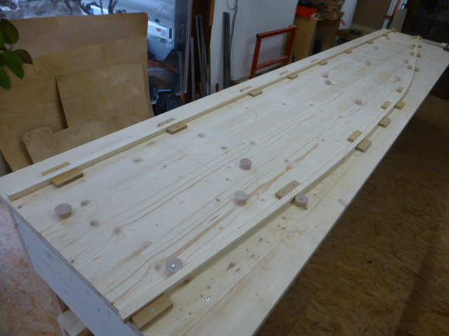

J'adore dessiner et là... en plus un avion !! Grandeur nature...!!! Que voulez vous de plus !!
Bon..! Il faut pas non plus se louper avec ces mesures antédiluviennes ( les pouces....les machins en 3/4 en 1/16 etc .. etc !!!!
Finalement, je crois que m'en tire pas trop mal... voyez plutôt !!!
Pour m'envoyer en l'air, un bel oiseau biplan ! - Page 5 P1080029
la page blanche comme l'écrivain !!!  Mais là ... c'est  la table blanche ....!  Enfin ....presque..!!!
Pour m'envoyer en l'air, un bel oiseau biplan ! - Page 5 P1080030
les premiers traits de crayon .....!!
Pour m'envoyer en l'air, un bel oiseau biplan ! - Page 5 P1080031
après avoir dessiné.. il faut des cales de maintien.. il en faut un sacré paquet !!!!  j'ai pû en rajouter un sacré nombre en plus !!!
Pour m'envoyer en l'air, un bel oiseau biplan ! - Page 5 P1080032
perçage...!
Pour m'envoyer en l'air, un bel oiseau biplan ! - Page 5 P1080033
il faut quand même un peu angler toutes ces pièces... et attention la poussière.. c'est du MDF.....!!
Pour m'envoyer en l'air, un bel oiseau biplan ! - Page 5 P1080034
le début de la pose des lattes..... un super moment ..!!!  je suis resté longtemps à imaginer la suite ...!!
Pour m'envoyer en l'air, un bel oiseau biplan ! - Page 5 P1080035
là.. je recherche le meilleur moyen et pas trop compliqué à mettre tout ça à la bonne place ..mais, je n'en suis pas sûr j'innove ....! Finalement s'est super ces excentriques...!¨
Pour m'envoyer en l'air, un bel oiseau biplan ! - Page 5 P1080036
on dirait pas.. mais c'est Là que je serai assis pour piloter ce truc là !!!!
Pour m'envoyer en l'air, un bel oiseau biplan ! - Page 5 P1080037
et voilà.. une jolie étape qui me change de toute cette préparation ...!!!
A plus          Pierre

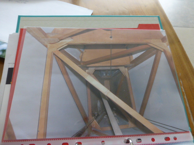

Pour m'envoyer en l'air, un bel oiseau biplan ! - Page 5 P1070834
Voilà l'intérieur du fuselage.. on distingue bien les goussets !
Photo d'un autre Ulm terminer !

Allez, juste une remarque : tu as des cales rectangulaires, tu es sur que cela ne gène pas le filage de la lisse,  perso j'aurais continuer avec des ronds ou des rectangles arrondis sur la partie qui vient en appui sur la lisse.
Pas besoin de vis de clous, l'epoxy est plus solide que tous ces ajouts. Pierre vous montrera ses éprouvettes et vous verrez que c'est le bois qui casse et non pas le plan de colle. En plus, pour être à l'optimum de la résistance, à la fin avant pose du revêtement, l'ensemble sera cuit.

Message  pili Jeu 22 Oct 2015 - 22:19
Bonsoir Jean-Pierre
Exact !! c'est bien de ça qu'il s'agit !!

Message  JeanPierre Jeu 22 Oct 2015 - 22:27
MERCI!!
Je suis peut-être emm... mais sur ta table c'est "cintré" alors que ça me semble différent sur le plan,il s'agit de ta touche personnelle?
Messages : 1631
Points : 2732
Localisation : 34560
Pour m'envoyer en l'air, un bel oiseau biplan ! - Page 5 Empty Re: Pour m'envoyer en l'air, un bel oiseau biplan !
Message  pili Jeu 22 Oct 2015 - 22:50
Non ! Pour le moment tout est fait à plat !!
