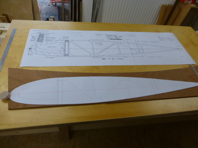

Aujourd'hui... NADA....!!! A part que ce matin, le seul boulot rentable est d'avoir été chercher les plans à la bonne échelle chez un spécialiste du dessin industriel !! Impressionnant d'efficacité, un simple calcul et tout est sorti de la machine au demi-millimètre près... j'ai à présent mes profils, mon atelier de Fayence va en profiter !
Pour m'envoyer en l'air, un bel oiseau biplan ! - Page 6 P1080038
un profil de 1030mm de profondeur !!
Pour le reste de l'après -midi... hé bien !!! j'ai revu ma stratégie pour mon fuselage...!!
Comme le constructeur est un peu avare de renseignement pour la version biplace et que je n'ai pas envie de modifier le fuselage pour un oui ou un non !!
J'ai décidé de fabriquer un morceau de fuselage bidon pour tester mes idées et mes futures modifications !!
Et je n'ai pas attendu très longtemps pour commencer !

Aujourd'hui... retour dans mon antre ...!!  Des problèmes sérieux à faire face .. les plans du monoplace sont super bien indiqués mais alors le biplace.... c'est une autre histoire ...!
J'ai eu la bonne idée de faire cette maquette grandeur nature, je pense qu'il aurait été bien plus difficile de résoudre ces problèmes de place... c'est au cm que cela se joue !!

J'ai fait ce modèle grandeur nature.. because !!De ne pas me tromper sur le fuselage réel et tester mes volumes disponibles.. Et ne pas devoir modifier le fuselage à cause d'une mesure non adéquate et d'avoir le contrôle du poids !
Un biplace est presque toujours équipé d'une double commande !

Message  pili Dim 25 Oct 2015 - 21:31
Bonsoir les amis
Je déconseille à toute personne de construire un avion ulm, sans avoir au minimum un brevet ! Deux à trois ans de vol ! une bonne expérience de la construction bois où métal et de composite !! Et surtout de bons copains ayant une expérience dans le domaine et ayant fais leurs preuves !!!!!
je reconnais que cet Ulm a des formes simple et facile à construire, cela explique ces formes peu arrondies mais vous verrez quand il sera fini...il aura de la gueule !!
La construction bois est un des meilleures choix pour la résistance des matériaux, le bois encaisse super bien les chocs !

J'ai reporté toutes les mesures sur une latte de bois ainsi plus d'erreurs !!
Après cet incident, je m'attaque au profil d'aile pour pouvoir contrôler la position sur le fuselage !
Pour m'envoyer en l'air, un bel oiseau biplan ! - Page 6 P1080120
un report de calque sur un bout de CTP et zou !!¨
Pour m'envoyer en l'air, un bel oiseau biplan ! - Page 6 P1080122
l'occasion pour une fois de me servir de ce rabot à courbe .....!!!
Pour m'envoyer en l'air, un bel oiseau biplan ! - Page 6 P1080121
avec ma scie à ruban très spéciale ....!! Là je crois que la photo n'est pas à la bonne place !! Elle devrait être plus haut !
Pour m'envoyer en l'air, un bel oiseau biplan ! - Page 6 P1080123
une fois de plus, mon Stanley 62 a fait merveille... j'adore ce rabot....!
Pour m'envoyer en l'air, un bel oiseau biplan ! - Page 6 P1080124
directement sur le fuselage pour l'œil.... ça va ... ça commence de me plaire !
Pour m'envoyer en l'air, un bel oiseau biplan ! - Page 6 P1080125
On voit mal le profil du bas, mais on commence de se rendre compte de l'accès à la place avant !!
