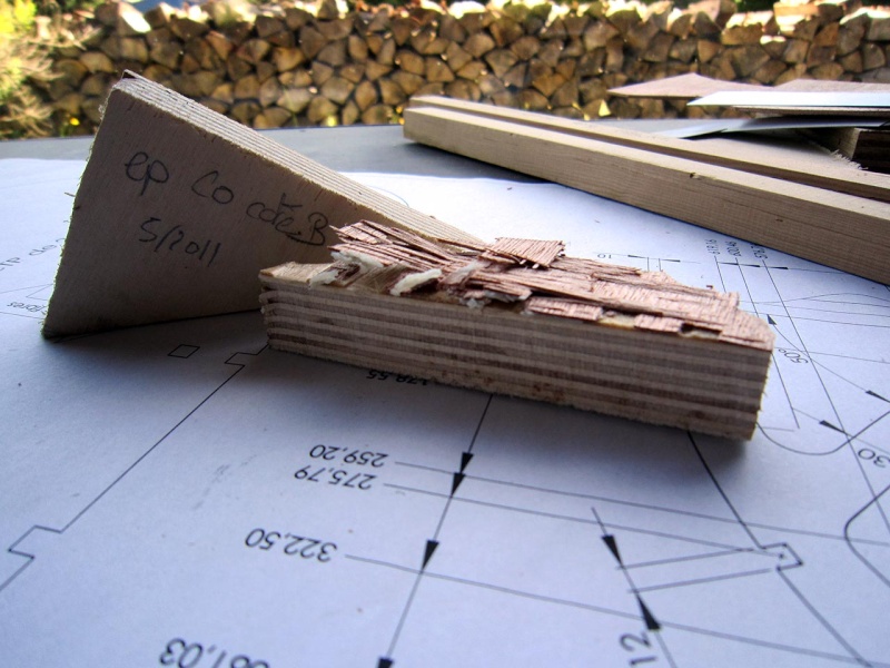

Aujourd'hui, fabrication de la machine à torturer le bois !! Pas trop de problème pour la réaliser, 2 bonnes heures collage compris
Pour m'envoyer en l'air, un bel oiseau biplan ! - Page 4 P1070920
tout y est... balance... vérin hydraulique..!!!!
Pour m'envoyer en l'air, un bel oiseau biplan ! - Page 4 P1070922
voilà c'est parti, pesage du vérin, juste pour être le plus précis possible !
Pour m'envoyer en l'air, un bel oiseau biplan ! - Page 4 P1070923
monter facile jusqu'à 50kg sans problème !!! un bon moment à 45kg ensuite contrôle de la rectitude ..1mm de faux sur 600mm...! A mon avis pas de problème avec ce bois !
Pour m'envoyer en l'air, un bel oiseau biplan ! - Page 4 P1070924
c'est parti pour 65 kg.. là aussi pas de réaction.... laisser un bon moment dans cette situation, ensuite contrôle de la déformation.. juste 2 à 3mm de faux sur 600mm !
cette fois, je vais jusqu'à la casse !!
Pour m'envoyer en l'air, un bel oiseau biplan ! - Page 4 P1070925
à 73 kg ... ça à fait ....craàccccccctKkk!!!!!
Pour m'envoyer en l'air, un bel oiseau biplan ! - Page 4 P1070926
à 70 kg ça tenait encore... après....!!
Et pourtant, j'ai tout essayé les cernes verticales et horizontales  !
Pour m'envoyer en l'air, un bel oiseau biplan ! - Page 4 P1070927
on exige 8 cernes au pouce, ici j'en ai 8 pour 3/4 de pouce, je pense que mon bois n'est pas si mal que cela !!
Pour un début dans le monde des constructeurs, j'ai l'avenir devant moi !!! jesors
Je vais pouvoir retourner à ma table de collage et de montage !
Amitié       Pierre
ps... J'oubliais.... c'est sur plusieures listes que j'ai fais ces essais !!

C'est bien Pierre, tu as bien choisi ton bois.
Sache que la limite basse, c'est 55 kg.
Maintenant bons collages, au fait tu utilises quoi comme colle ?

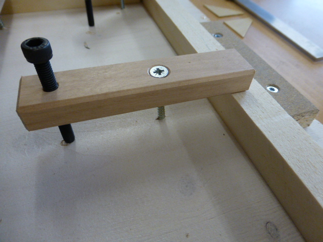

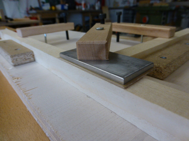

pili a écrit:Bonsoir à tous
et un bon moment après, voilà le départ de ma solution .....!!! Plus qu'à monter ce bidule .....!!!
Pour m'envoyer en l'air, un bel oiseau biplan ! - Page 4 P1070916
et voilà..
Amitié      Pierre
j'ai un peu hésité à vous permettre de vous foutre de ma tête, mais voila
Après ces réalisations de prestige , de L1, que dis-je de C1 je n'ai d'autres prétentions que vous faire sourire avec mes bidouilles de DH ou de PH
Vous avez compris on ne joue pas dans la même cour.
Pour m'envoyer en l'air, un bel oiseau biplan ! - Page 4 Servan10
Fidéle à moi même 101% récup, mais parfaitement fonctionnel depuis quelques années.
Des bloquages en boulons et chutes, vis de réglages en boulons  What a Face
Pour m'envoyer en l'air, un bel oiseau biplan ! - Page 4 Servan11
Des rouleaux en bois tourné avec axe en bois et paliers du même métal.
Pour m'envoyer en l'air, un bel oiseau biplan ! - Page 4 Servan12
Oui, je sais, c'est pas beau, mais ça fonctionne et bien en plus.
C'était la minute divertissante du professeur shadocko.

Hé bien !! Moi... je les trouve très bien... tes supports ! Et ils ont surtout le mérite d'exister !!!!!
Amitié Pierre

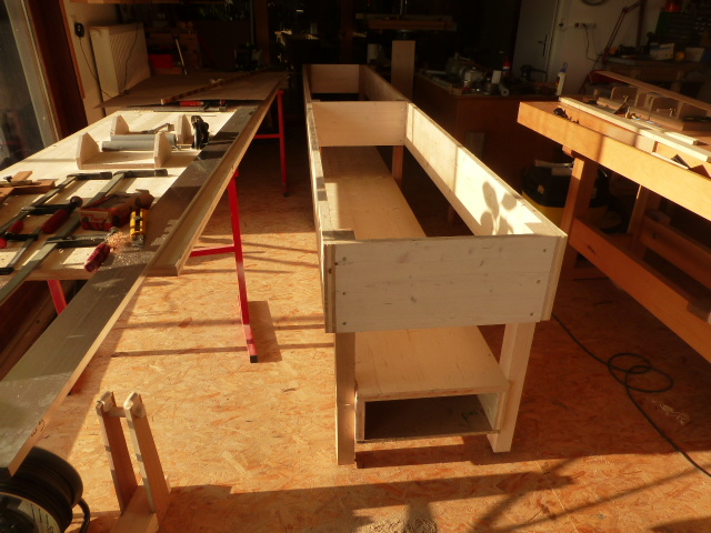

Petite journée....pas grand chose, ou en tout cas... pas beaucoup d'avance et pourtant si je veux avancer, il me faut une table de montage stable pour pouvoir commencer ce fuselage selon l'exemple de cette photo !!
Pour m'envoyer en l'air, un bel oiseau biplan ! - Page 4 P1070928
la table type pour assembler un fuselage ! Ici un flanc de fuselage !
Pour m'envoyer en l'air, un bel oiseau biplan ! - Page 4 P1070929
mais aussi le montage des ailes ou les nervures d'ailes !!!
Seulement, cette table exige aussi une planéité parfaite, et pour que je puisse bien régler ma table, il me faut des pieds réglables !!

Après cet épisode, je me suis attaqué au système de serrage pour le collage des bois en général !
Pour m'envoyer en l'air, un bel oiseau biplan ! - Page 4 P1070941
un peu de hêtre, j'ai débité une petite série de bouts de bois 120 x 25 x15 dans des restes de bois !!
Pour m'envoyer en l'air, un bel oiseau biplan ! - Page 4 P1080014
un peu de perçage et taraudage !!
Pour m'envoyer en l'air, un bel oiseau biplan ! - Page 4 P1080015
Une fois cela fait, j'ai tout anglé avec ma petite table de défonceuse d'établi que j'apprécie toujours autant !¨
Pour m'envoyer en l'air, un bel oiseau biplan ! - Page 4 P1080016
Pour m'envoyer en l'air, un bel oiseau biplan ! - Page 4 P1080017
voilà tout est bien anglé... parfait, maintenant, plus qu'à tester !!
Pour m'envoyer en l'air, un bel oiseau biplan ! - Page 4 P1080018
j'espère que cela va fonctionner, le mieux c'est de faire un essai grandeur nature !!
Pour m'envoyer en l'air, un bel oiseau biplan ! - Page 4 P1080019
avec un même bout de bois que ma table, j'ai imité le serrage des lattes de bois y compris les bouts de ctp de bouleau !
Pour m'envoyer en l'air, un bel oiseau biplan ! - Page 4 P1080020
la petite plaque d'alu serre bien le ctp très fin ! là...! je suis sûr d'un bon serrage !!
J'attend encore l'avis de mes confrères constructeurs, et j'envoie la série pour être prêt pour la mise en place du fuselage ....!!!!!

Ce matin, j'avais plutôt l'œil grincheux, voyez l'état de mon atelier....dire que je dois travailler là-dedans ....!!!!
Pour m'envoyer en l'air, un bel oiseau biplan ! - Page 4 P1080021
un joyeux bordel......!!!! ça ne va plus ...!!!!!!!
Pour m'envoyer en l'air, un bel oiseau biplan ! - Page 4 P1080022
alors.. j'ai commencé par pousser sur les côtés pour dégager un peu d'espace  !
Pour m'envoyer en l'air, un bel oiseau biplan ! - Page 4 P1080023
c'est diablement lourd... et je suis seul, je n'ai pas envie d'avoir un tour de reins pour ce genre d'exploit...!!
je  déplace ma table par à coups en me servant de point d'appui !!
Pour m'envoyer en l'air, un bel oiseau biplan ! - Page 4 P1080024
et pour finir.. c'est allé comme sur des roulettes....Tagada...zsoin ....zsoin !!!!!
Pour m'envoyer en l'air, un bel oiseau biplan ! - Page 4 P1080025
des petits renforts, on ne sait jamais....!! Je veux une table qui soit plate...!!!!!
Pour m'envoyer en l'air, un bel oiseau biplan ! - Page 4 P1080026
Et voilà.. mon outil de travail est fin prêt ....Oupppppyyyyyye!!!!
Cette fois ... on change de disque ....!!!¨
ET vous avez vu.... C?EST TOUT PROPRE ET EN ORDRE !!!!
Bon, je dois encore régler l'horizontal de la table !
Pour m'envoyer en l'air, un bel oiseau biplan ! - Page 4 P1080027
un petit coup de clé....!!!   Et zou c'est bloquée ....!!
Demain...
Pour m'envoyer en l'air, un bel oiseau biplan ! - Page 4 P1080028
je commence vraiment cet ULM .....!!! OUF!!!!!
Amitié        Pierre
