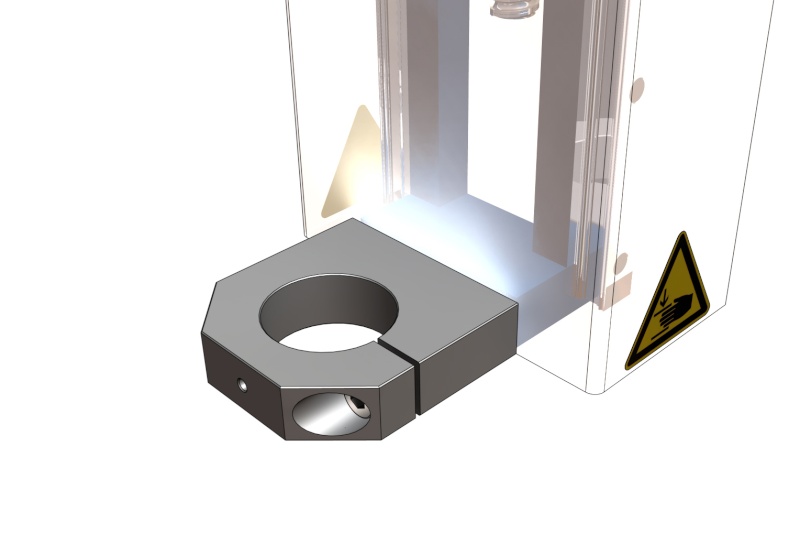

Ah ! .... après 36 dessins et après avoir constaté qu'il n'était pas si simple de reloger le contact du Z, j'en suis finalement revenu à la solution la plus simple ; une plaque prise sur les fixations du porte broche alu en bas et sur la plaque du haut ... en espérant que ce sera assez rigide.
Par contre, contrairement aux montages que j'ai vu, la broche ne sera pas directement fixée sur cette plaque, mais il y aura une plaque intermédiaire avec un lardon.

Je suis curieux de voir comment tu va faire pour le Z... Après y avoir réfléchis, je crois que je j'aurais remplacé toute la partie en bleue.

dh42 a écrit:ReJe suis curieux de voir comment tu va faire pour le Z... Après y avoir réfléchis, je crois que je j'aurais remplacé toute la partie en bleue.
à la base il me semble que d'origine pour les broches de types Eltes ou HSD c'est ce montage la qu'il y'a dessus
regarde celle de zarkann
http://www.metabricoleur.com/t6806p90-choix-d-une-cnc
SD 31- acharné du forum
- Messages : 538
Points : 954
Re: Installation BZT PFE500-PX
à la base il me semble que d'origine pour les broches de types Eltes ou HSD c'est ce montage la qu'il y'a dessus, regarde celle de zarkann
En fait je pense qu'il doit y avoir 2 montages ... mais ce n'est qu'une supposition ; dommage qu'Eric ne vienne plus très souvent il aurait pu donner quelques infos à ce sujet.
Je pense que sur les rehaussées comme la sienne la plaque est une partie du Z, à mon avis les "carrés" ou sont fixés les guides doivent être vissée sur la grand plaque noire. (et donc ne sont plus des carrés)
Sur celles qui on une adaptation par contre, on dirait bien que c'est comme ce que je fais, mais pas très mécanique comme montage si je me fie à celle la.
La plaque est montée par dessus le carter, donc pas forcément bien alignée, et le montage et le réglage de la broche ne dois pas être trop pratique.
http://www.usinages.com/threads/bzt-pfe-510-px.44729/
en ce qui me concerne, le réglage se fera entre la broche et sa plaque, par le jeu des trous pour l'orientation autour de Y et par du cliquant pour celle autour de X. Comme il y aura une rainure et un lardon, une fois réglées, même si je la démonte pour mettre une autre "tête", je retrouverais mon réglage sans me compliquer la vie.
Pour l'instant, la plaque jaune est usinée ; il ne me reste que les taraudages à faire ... demain je ferais une bidouille pour tarauder de manière plus pratique que ce que je fais pour l'instant sur la Z1 ... et j'ai même trouvé des tarauds machine M6 et M8 dans mes fortunes

Bonjour David,
![Installation BZT PFE500-PX - Page 2 Assemb29](https://i.servimg.com/u/f21/19/29/94/70/assemb29.jpg)
A un moment j'avais envisagé de la remplacer. Je m'étais fait plier une tôle en acier, mais suite à une erreur dans les cotes je ne l'ai pas monté...
Je verrais sur la 1000 si je fais quelque chose...

En fait tu est revenu à la première idée!dh42 a écrit:Ah ! .... après 36 dessins et après avoir constaté qu'il n'était pas si simple de reloger le contact du Z, j'en suis finalement revenu à la solution la plus simple ; une plaque prise sur les fixations du porte broche alu en bas et sur la plaque du haut ... en espérant que ce sera assez rigide.Je suis curieux de voir comment tu va faire pour le Z... Après y avoir réfléchis, je crois que je j'aurais remplacé toute la partie en bleue.
C'est vrai que ce montage m'a toujours un peu étonné...La plaque est montée par dessus le carter, donc pas forcément bien alignée, et le montage et le réglage de la broche ne dois pas être trop pratique.

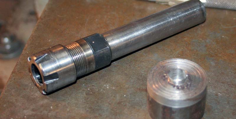

... le système de taraudage est tout simple:
J'utilise 2 mandrins à pince ; un en ER25 + pince de 16 monté sur la fraiseuse, et un 2ieme en ER16, queue cylindrique de 16 qui coulisse dans la pince de 16.
Bien sur, c'est moi qui tourne, pas la machine ; le système à juste pour but de guider parfaitement le taraud.

Je vais faire une pièce dans le genre tourne à gauche, qui va coiffer le haut du mandrin ER16, avec 2 vis de pression qui porteront sur les plats du mandrin.

et en utilisation sur la machine

@dh42, je suis en silence les échanges pointus sur le positionnement et fixation des têtes ! Admiratif
Merci pour ton idée de taraudage de précision, je retiens.
@jb53, à ce prix là, es tu sûr de la nuance de ton acier? Dans le cas de dh42 ça me paraît indispensable.
Ty Coat- complétement accro
- Messages : 2104
Points : 3063
Bonjour Ty Coat,
Vu mes maigres compétences en ce domaine, je ne sais pas du tout ce que c'est comme acier et je ne suis pas sur que mon vendeur le sache aussi
bonne journée
jb53- complétement accro
- Messages : 2187
Bonjour David
Peut être qu’une bague en laiton ou bronze serrer dans la pince ER32 aurai était un plus.
Et un ressort au font de la pince aussi pour l’amorçage du taraud.
Cool comme montage
BOB
Cool comme montage
BOB
bob47- complétement accro
- Messages : 2565
Points : 3345
Localisation : THONON
C'est surtout les frais de port qui font ch** ... c'est d'ailleurs pour ça que j'ai pris 2 plaques ... pour une seule j'avais déjà 14€ de port![Sad](https://2img.net/i/fa/i/smiles/icon_sad.gif)
Pour le prix de l'acier lui-même, je ne sais pas trop quels sont les tarifs "normaux" ... mais je n'avais pas envie de passer 2 heures pour allez chercher des plaques au "magasin" d'acier le plus proche.
C'est juste un guidage, ça ne force pas, ça coulisse librement dans la pince (et il y a de l'huile)
Je peux serrer (à la main) une fois en haut pour empêcher l'ensemble de descendre le temps que je déplace les axes pour le trou suivant.
Ça amorce sans problème, pas besoin de ressort, par contre les "poignées" gagneraient à être plus longues ... ça force pas mal (et mon taraud date de la dernière guerre !)
Dis donc, çà fait mal les frais de port et le prix de la matière
De série, la machine ne comporte qu'un porte broche en Ø43 pour monter des broches type Kress (avec fixation vers le bas)
![Installation BZT PFE500-PX - Page 2 13_jui17](https://i.servimg.com/u/f39/16/50/61/19/13_jui17.jpg)
![Installation BZT PFE500-PX - Page 2 Cnc-st10](https://i.servimg.com/u/f39/16/50/61/19/cnc-st10.jpg)
![Installation BZT PFE500-PX - Page 2 Bzt50041](https://i.servimg.com/u/f21/14/07/22/66/bzt50041.jpg)
la mienne se fixe par l'arrière et ce n'est pas prévu d'origine.
http://www.metabricoleur.com/t5657-broche-arc-eurotrade-0-75kw-variateur-de-frequence-fuji
je ne comprends pas pourquoi tu dois faire tous ces usinages pour mettre ta broche.
