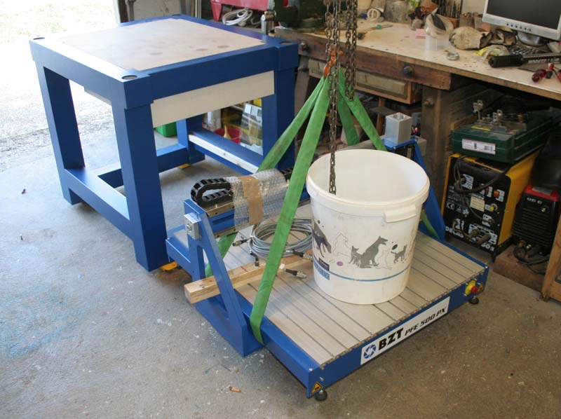

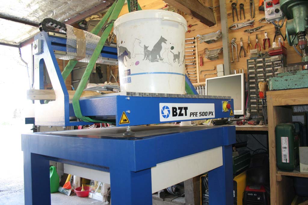

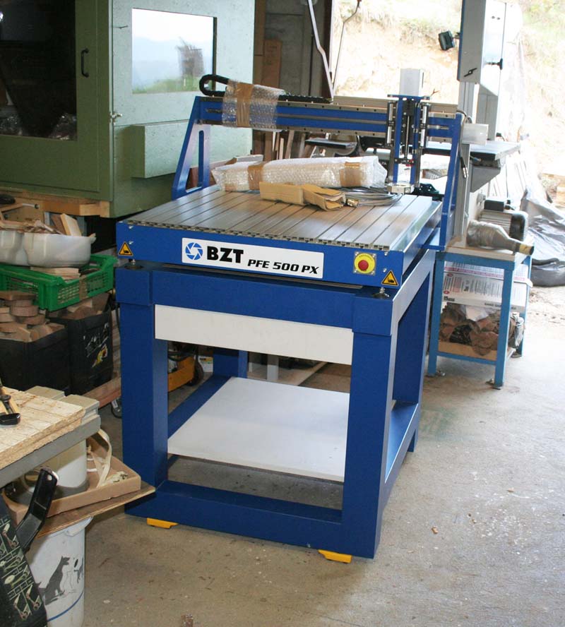

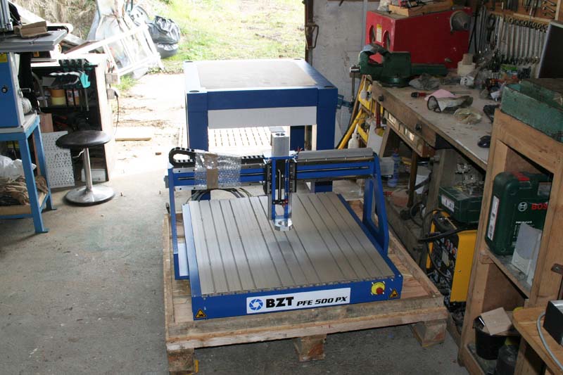

La machine étant arrivée à bon port, (voir ici), je peux maintenant passer à la mise en place.
Comme je n'ai pas de transpalette, j'utilise des déplaces meubles à 4 sous pour déplacer la palette mais aussi le socle ... je craignais un peu qu'ils explosent en mille morceaux ... mais non, ça tient bien le choc et ça vas bien ... pour 10€ à Brico, je ne me suis pas ruiné !
Roulage de la palette jusqu'au point d'accrochage du palan.
Puis levée test sur quelque cm après avoir bougé le portique pour trouver le point d'équilibre parfait.
Le portique est bloqué par une barre de bois fixée à la table pour éviter tout mouvement imprévu.
Les déplace-meubles passent maintenant sous le socle.
Et c'est parti
Il n'y a pas des masses de rab en hauteur, mais ça passe (j'ai quand même dut accrocher le palan à la poutre du haut, ... sur celle du bas, trop court !)
Et voila ...
comme si je l'avais acheté neuve chez Sorotec ... y a même les bonbons
La caisse démontée est stockée dehors, elle me resservira pour y mettre la PF750 "au chaud" en attendant que son nouveau propriétaire vienne la chercher. (pas assez de place pour la garder dans l'atelier)

En tout cas je suis bien content que tu ais réussi à la poser sur le support... Mais comment va tu t'y prendre pour mettre les vis de réglages?
A ce propos, celles de la machine sont vissées à fond.
Tu parles des vis sous les pieds du support ? ... Elles y sont déjà, je les ai misent avant de poser la machine dessus ... même si je n'ai aucune photo ou on les voit

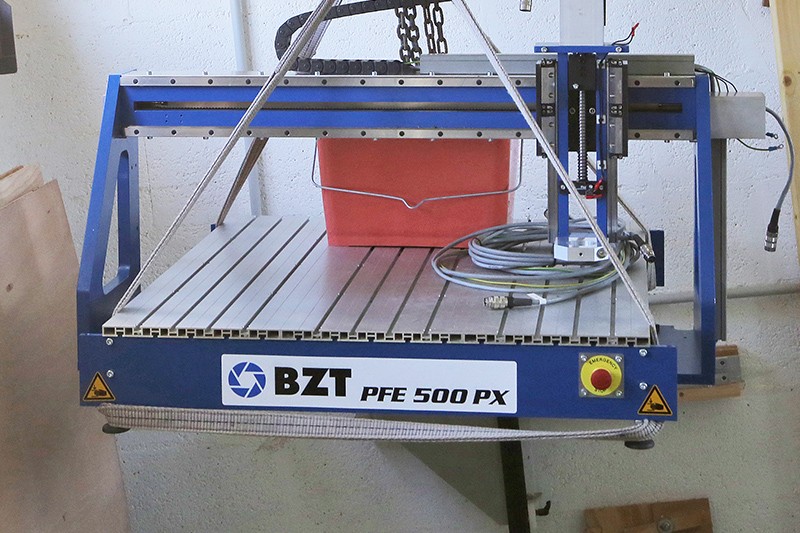

Je vois qu'on a pas passé les sangles de la même façon.
De mon coté j'ai déposé les carters latéraux, je craignais qu'ils ne se déforment, et j'ai passé mes sangles de façon à ce quelles de touchent pas les rails.
Sur cette image, on a l’impression que les carters sont pliés...
Bonne journée,
Bonne journée,

Bon, apparemment la tôle des carters est tellement épaisse qui n'y a pas eu de déformation permanente.
Ah oui, je me cogne de partout, avec la PFE et le socle, c'est le parcours du combattant !
Te voilà avec une bien belle machine dans ton garage/atelier, un peu petit au vu des photos !

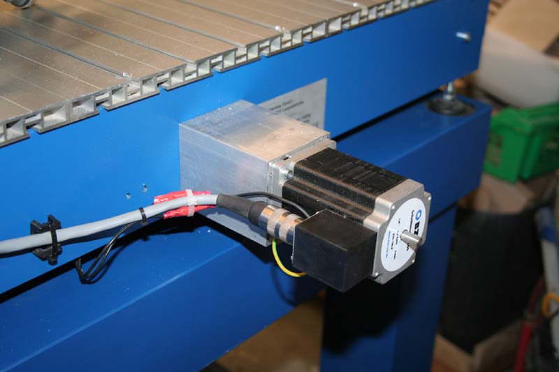

Quelques news
Vendredi j'ai remonté les moteurs PàP qui étaient livrés démontés
les moteurs du X et du Z remis en place.
et celui du Y
Puis déplacement de la PF750 avec ma "brouette"
Ça n'a pas été facile .. mine de rien les 50Kg de plus posé sur la Lurem on les sent bien !!
Puis roulage de la PFE jusqu'à sa place après avoir démonté le support de la PF
Aujourd'hui, j'ai posé un bloc prise et un disjoncteur pour l'alim machine/PC/vario de broche et j'ai branché et paramétré la machine ... tout marche

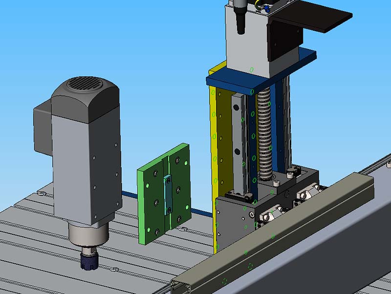

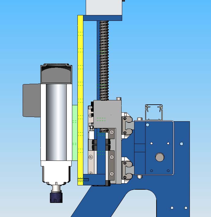

à suivre, la fabrication des pièces pour installer la broche, la modification du bras qui soutient le tuyau d'aspi/µ-lub/câble de broche (trop bas et pas centré) ... et rebelote pour la fabrication d'un système d'aspiration ...
Quelques news
et celui du Y

dh42 a écrit:Salut,
Quelques news
On voie bien que les liaisons de masse sont soignées donc en plus de la sécurité cela doit jouer sur les parasites et l’élimination des problèmes de fonctionnement aléatoires.

Oui, toutes les masses des éléments mobiles passent par des fils ; il faudrait que je regarde de près, mais il me semble que sur la PF ce n'est pas le cas, la masse passe par les guides, pas de fil pour relier les éléments mobiles entres eux .... mais ce sont des guidages avec bagues laiton/guides ronds, il y a certainement un meilleur contact électrique que sur les guides à billes de la PFE.
Le fil de masse et ensuite directement relié à la carcasse du contrôleur. (ce n'est pas le cas sur la PF)

Oui, ils arrivent ... mais pas avec la PFE , la Z1 va d'abord devoir usiner les plaques pour le porte broche ; je viens de finir de prendre les cotes précises sur la machine.
Au moins dans un premier temps, je vais conserver mon sabot d'aspiration tel quel, seul le bras de fixation sera modifié.

Porte broche
Ah ! .... après 36 dessins et après avoir constaté qu'il n'était pas si simple de reloger le contact du Z, j'en suis finalement revenu à la solution la plus simple ; une plaque prise sur les fixations du porte broche alu en bas et sur la plaque du haut ... en espérant que ce sera assez rigide.
Par contre, contrairement aux montages que j'ai vu, la broche ne sera pas directement fixée sur cette plaque, mais il y aura une plaque intermédiaire avec un lardon.
Je suis curieux de voir comment tu va faire pour le Z... Après y avoir réfléchis, je crois que je j'aurais remplacé toute la partie en bleue.
