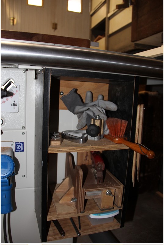

Fabrication de rangement pour outils indispensables et de sécurité.
Installation de la Minimax SC1 G. Img_7219
Tout tient avec une seule vis (au dessus des gants à gauche) qui servait à accrocher le pousse bois en plastique fourni. Je n'ai donc fait aucun perçage dans le châssis.
