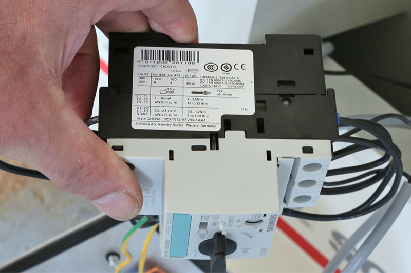

En attendant le reste des fournitures, j'ai commencer à m'intéresser à la partie commandes déportées.
Si j'ai bien compris, on agit directement sur le magnétothermique pour démarrer/arrêter la machine?
Donc si je veux pouvoir profiter d'une double commande, le devrais installer un contacteur intercalé entre lui et le moteur, c'est bien ça?
Accouplé au magnétothermique il y a ça: Est une bobine additionnelle?
Vu le nom anglais, ce serait une bobine à manque de tension que ça m'étonnerai pas
- Messages : 14932
Re: Cape suspendue et commandes déportées pour scie à format.
Oui je crois bien que c'est une bobine additionnelle, le magnétothermique de doit pas en avoir.

diomedea a écrit:Oui je crois bien que c'est une bobine additionnelle, le magnétothermique de doit pas en avoir.
Ça se confirme : https://mall.industry.siemens.com/mall/en/ww/catalog/products/10000218

Si je comprends bien ton schéma, tu démarres la scie avec cet interrupteur couplé à un magnéto-thermique réglable en fonction de la puissance exacte du moteur ? (bouton On/Off sur ta photo)
En y associant une bobine à manque de courant, tu pourras effectivement "déclencher" le magnéto-thermique (le faire passer à sa position Off) en coupant son alimentation (comme avec un arrêt d'urgence), si cette bobine a bien une liaison mécanique avec le bloc magnéto-thermique, comme sur un bloc Vigi de Schneider. Mais il ne me semble pas possible de "réarmer" cet interrupteur sans intervenir dessus, toujours comme sur un Vigi, ceci encore d'après ce que je vois, ne connaissant pas ce produit de Siemens.
Tout cela sous réserve car ma connexion ne me permet pas d'aller surfer pour trouver la doc technique de ce produit, désolé.
Pour moi, ce que je ferais, je garderais le magneto-thermique réglable pour la protection du moteur uniquement et je câblerais d'une façon classique un marche/arrêt avec des BP et relais (des blocs assez économiques sont disponibles) comme sur ta commande déportée de la R/D avec autant de commandes et d'AR que tu souhaites... mais ce n'est que mon point de vue.
D'autres avis peut-être ?
Amicalement, Bernard.
PS: Ma commande déportée de ma combinée (R/D) est branchée depuis hier soir... J'avance lentement mais surement.

Bonjour Bernard,
Oui c'est ce que je voudrais faire.
En fait, j'ai plus l’habitude de voir ce type de modèle:
Ils ont également la fonction A/M.
J'ai hâte de voir ça!grosb a écrit:PS: Ma commande déportée de ma combinée (R/D) est branchée depuis hier soir... J'avance lentement mais surement.

Je viens de comprendre FS1. Oui c'est bien un auto-maintien de ton sectionneur MT. Pas si fou ces castagnettes à stradivarius !!!!
Pour ton MT téléméca les boutons 1 et 0 ne sont pas vraiment fait pour du marche/arret. Ca les abimes de les actionner régulièrement, c'est plus pour du réarmement. Il vaut mieux avec ce type de MT rajouter un contacteur pour ton moteur qui sera piloté par tes BP AM et protégé par ta ligne de sécurité.

En tout cas il sont bien marqués "START" et "STOP"...Philtav a écrit:Pour ton MT téléméca les boutons 1 et 0 ne sont pas vraiment fait pour du marche/arret. Ca les abimes de les actionner régulièrement, c'est plus pour du réarmement...
J'aimerais donc conserver le MT en protection, et rajouter un contacteur et une télécommande classique, c'est possible?

Bien sur,
Tu veux un shéma ?
Tu veux un shéma ?
