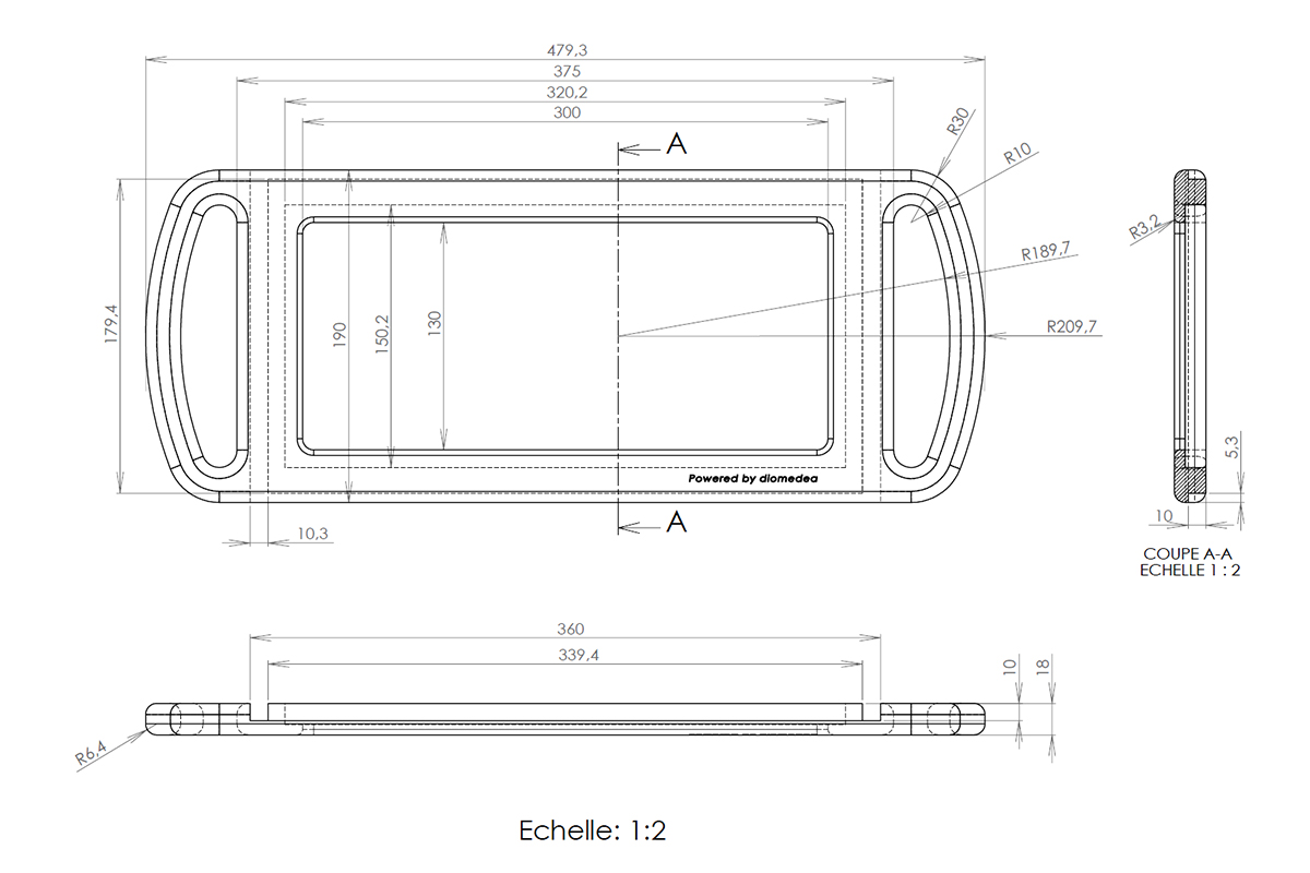

Bonjour, très fana de tes projets, a tu le schéma de la partie avant de ton boitier de Cde ( en cp je crois ).
A la main je risque de passer du temps et d'être plutôt éloigné de ta qualité de fabrication, mais mes Kity vont te remercier.
Je te propose de coller un Sticker " Powered by Dionedea " Very Happy

Message  diomedea Mer 22 Juil 2015 - 11:53
Bonjour Denis,
C'est ça que tu veux?
Cape suspendue et commandes déportées pour scie à format. - Page 2 Plan-fa-ade-pupitre-rd-saf-4c1a6dc
Elle est en MDF.

Message  XXS Mer 22 Juil 2015 - 12:46
Bonjour, merci pour le plan c'est parfait.
Bonne journée
