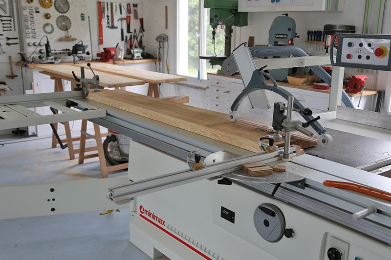

Merci pour vos suggestions, ou il y a plein d'idées à creuser!
At the winner is... KOKO!
Je m'en suis aperçu en posant les taquets qui maintiennent la face en alu.
Ça vient d'un oubli sur mon dessin SolidWorks.
Je profite d'une petite bricole, pour vous faire un petit récapitulatif des dernières améliorations apportées à mes machines.
Voila, je vais élargir ce plateau de table pour le porter de 800 à 1000mm. Il est en pin, et a une longueur de 1800mm
L’ensemble des accessoires fabriqués pour la Minimax. De mémoire, ils me demandaient aux environs de 500€ pour l'option cape suspendue, et à peu près autant pour le guide d'onglet, la commande déportée ne doit pas exister sur ce modèle.
Avant de me lancer dans ces travaux, j’avais quand même fait faire un devis chez Makxilia, ou il me demandait 650€ pour la cape...
L'ensemble de ce que vous pouvez voir sur cette image, m'est revenu à environ 100€, sachant qu'il y a pas mal de récup'.
Premier délignage, on vois qu'il reste très peu de sciure sur la table et la protection est vraiment maximale
J'ai choisi de la couper par le milieu.
Le plateau de pin en 51 d'épaisseur, je le trouve étonnamment lourd pour du pin, pour 2040 X 350 il pèse la bagatelle de 25kg!
Premier délignage pour faire tomber la croute. Le presseur est celui de ma toupie. L'universalité des rainures en T des chariots, même s'ils n'ont pas tous la même taille, permet de facilement utiliser les accessoires de marques différentes... Les Luremistes me comprendront!
Second délignage. Notez l'utilisation des deux guides pour obtenir une planche de 205mm de large avec des bords bien parallèles.
Vu le poids du bestiau, j'aurais certainement sortie la Festool si je n'avais pas eu de chariot.
Le peu se sciure non aspirée est majoritairement produite en fin de sciage lorsque la lame sort du bois.
Ce bois est bourré de résine, je suis bon pour le Décap'four!
Cette résine collante, à eu pour effet de révéler les endroits par ou passait la sciure à l’intérieur de la cape, et contre toutes attente elles se sont accumulées là ou il devrait, en toute logique, y en avoir le moins!
J'ai essayé de filmer le phénomène, mais ça ne donne rien... Sur le terrain, on voit parfaitement un tourbillon se créer au dessus de la lame, mais en rotation inverse, avant d'être aspiré.
Et hop! d'une main!
Et c'est là que je ne peux n’empêcher d'avoir une pensée pour les Shadok...
Démarrage du moteur d'entrainement, la encore c'est bien plus confortable que de manipuler un levier, dur et mal placé!
Un petit ajustage de la vitesse si besoin...
et c'est parti!
je n'en ai pas parlé, mais il est évidant que j'ai au préalable dégauchi une face et un chant.
A noter que malgré le poids encore assez conséquent, je n'utilise pas le blocage de la table de rabotage.
Ici une passe de 5mm, on voit très bien la différence d'épaisseur du bois entre les deux cotés de la machine.
Avec sont moteur de 3kw elle ne bronche pas, d'autant plus qu'il n'y a pas de perte de puissance due à l'entrainement du bois.
Les trois morceaux sont assemblés à rainures et fausses languettes de 10mm.
Le CP fait rarement l'épaisseur annoncé, celui ci fait 10,5mm.
La précision et la répétabilité sont vraiment bluffantes! Depuis la mise en service, ça n'as pris le moindre défaut!
Voila pour ce petit résumé...
Bonne journée,

Oui, ça c'est vraiment une plaie ... je me suis encore fait avoir il y a peu, plan fait pour du CP de 15, et après achat il s'est avéré faire seulement 14 ..
Comment t'y est tu pris pour faire un truc aussi propre
C'est pas une erreur, c'est un "design asymétrique" ... presque de l'Art
Je sens que je ne vais pas tarder à t'emm...der!
Pas de problème
Il faudrait ajouter le plugin Cosmos Flow Works à SW pour modéliser les flux d'air (PC qui booste nécessaire, les calculs peuvent être très long ; je l'avais testé sur le 2003)
http://www.solidworks.fr/sw/products/simulation/flow-simulation.htm
Oui Joël, Je m'étais amusé à y peindre mon pseudo avant d'en faire une vidéo!

Étudier ça avec un logiciel ça doit quand même être chaud! Il n'y a pas que le problème de l'aspiration à considérer, il y a également celui de la lame qui brasse beaucoup d'air... et c'est sans compter le mouvement des particules éjectées par la force centrifuge!dh42 a écrit:Il faudrait ajouter le plugin Cosmos Flow Works à SW pour modéliser les flux d'air (PC qui booste nécessaire, les calculs peuvent être très long ; je l'avais testé sur le 2003)J'ai essayé de filmer le phénomène, mais ça ne donne rien... Sur le terrain, on voit parfaitement un tourbillon se créer au dessus de la lame, mais en rotation inverse, avant d'être aspiré.
http://www.solidworks.fr/sw/products/simulation/flow-simulation.htmOui, ça c'est vraiment une plaie ... je me suis encore fait avoir il y a peu, plan fait pour du CP de 15, et après achat il s'est avéré faire seulement 14 ..Le CP fait rarement l'épaisseur annoncé, celui ci fait 10,5mm.Comment t'y est tu pris pour faire un truc aussi propreOui Joël, Je m'étais amusé à y peindre mon pseudo avant d'en faire une vidéo!
Pour le CP plus épais un coup de raboteuse et c'est bon, mais pour du plus fin c'est plus emm...rdant!
La déco de la machine, j'en avais parlé ici:
Soit 564€ TTC, c'est quand même un petit budget!kevart a écrit:DiomedeaDe mémoire, ils me demandaient aux environs de 500€ pour l'option cape suspendue
470euro htva sur la SC3 Classic en largeur de guide parallèle 1270mm.
- Messages : 12658
Re: Cape suspendue et commandes déportées pour scie à format.
Oui, la bête n'a rien de simple à maîtriser
On peut en tenir compte, on peut aussi tenir compte de la T° de l'air, par contre je ne suis pas sur que l'on puisse gérer dans particules dans l'air sur SW
C'est par contre faisable sur 3Dsmax, il ne donne pas des valeurs numériques mais une animation ; par exemple tu peux faire tourner un ventilo et faire "tomber" des particules dans le flux d'air, ou gérer les déformations d'un objet souple soumis a un flux d'air, à la gravité, à la rencontre avec un autre objet ... un exemple sur cet essai fait il y a longtemps.
Sur, surtout si on le compare au prix d'un sabot d'aspiration dans le style du mien, mais vendu par BZT (et je précise tout de suite que l'aspi n'est pas compris dans le tarif)
http://www.bzt-cnc.de/en/shop/cnc-accessories/39-absaugungen/241-absaugung-fuer-spindel-wzw-7kw-sk30?vmcchk=1

JP, j'aimerais bien comprendre l'aspiration. Si tu avais l'occasion de faire une vidéo...
Le cèdre aussi, c'est pas mal, genre poches de résine. Des années après, elle peut se mettre à couler.
diomedea a écrit:Les pires selon moi parmi ceux que j'ai eu l'occasion de travailler, le Pitch pin, le douglas, et le pin Sylvestre (celui ci dessus). Je me rappel également de certains sapins bourrés de poches de résines.
- Messages : 15098
Qu'ils abusent un peu que ça m'étonnerais pas!dh42 a écrit:Sur, surtout si on le compare au prix d'un sabot d'aspiration dans le style du mien, mais vendu par BZT (et je précise tout de suite que l'aspi n'est pas compris dans le tarifSoit 564€ TTC, c'est quand même un petit budget!
J'ai bien essayé, mais on ne distingue pas grand chose.sangten a écrit:JP, j'aimerais bien comprendre l'aspiration. Si tu avais l'occasion de faire une vidéo...
Je referais un essais en mettant de la farine sur le bois pour voir...
