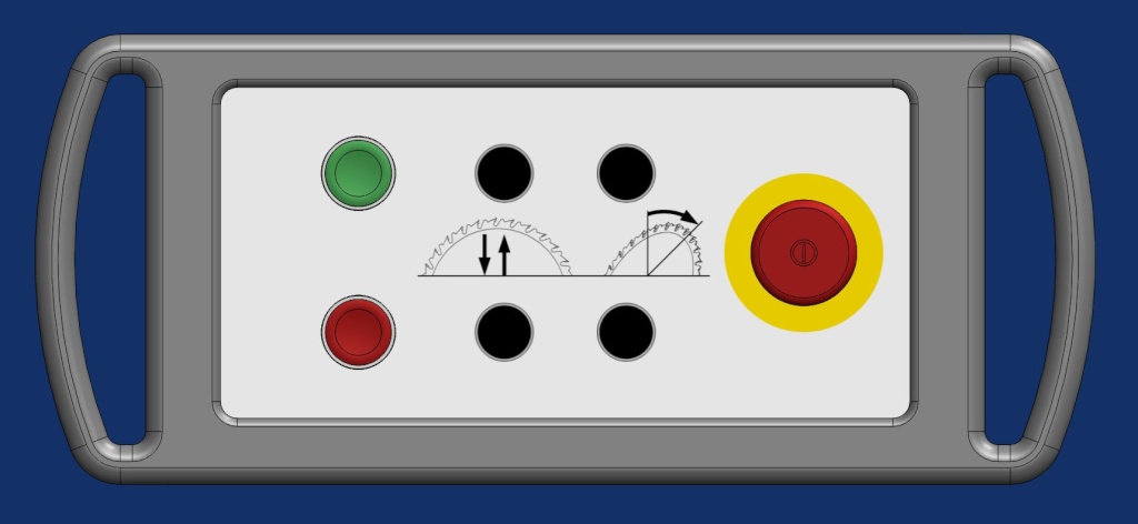

Hervé-34 a écrit:Ôtes moi d'un doute, tu as prévu de motoriser la montée/descente et
l'inclinaison de la lame ?
J'ai cru voir des emplacements idoines ??
C'est effectivement prévu, mais pas dans l'immédiat!

dh42 a écrit:Bon, maintenant, il manque une commande déportée pour ta CN jesors
Il n'est pas impossible quelle soit la suivante sur la liste!
jb53 a écrit:Maintenant, il te reste la commande déportée en extrémité de chariot, tu sais celle qui est bien pratique quand on veut découper du panneau...
J'y songe, j'y songe... En fait je bute sur le câblage. Enrouleur? ou plus simplement une télécommande? (Ça serait très simple à rajouter)...

Pour l'aspi je pense mettre un PVC rigide comme ça:
Cape suspendue et commandes déportées pour scie à format. - Page 9 Captur55
Bonne idée ou pas?
Cape suspendue et commandes déportées pour scie à format. - Page 9 Empty Re: Cape suspendue et commandes déportées pour scie à format.
Message  dh42 Jeu 13 Aoû 2015 - 20:53
Ça fait plus propre, mais ça fait aussi des virages serrés ... à voir ce qu'en dit le "Maître des Vents" Wink

Oui, et en plus si je comprends bien, c'est le même aspi pour la cape et le dessous ? .. dans ce cas si le tube de 30 freine trop, la partie en Ø100 (ou +) vas prendre le dessus non ?
Pour la taille de la cape, JP parlait de l'inciseur qu'il fallait également loger dessous.

En tout cas, personne ne semble avoir remarqué le défaut de la façade en MDF du pupitre! lol!
Cape suspendue et commandes déportées pour scie à format. - Page 9 Captur56

Pour le défaut, je tente :
la lame s'incline de l'autre côté ? (je ne crois pas)
les dents sont dessinées dans le mauvais sens ?
il n'y a pas d'affichage de la hauteur/de l'angle (sans le piloter via un arduino, ça aurait pu être un plus, non ?) ?
il manque les infos sur les boutons ? (on sait quel paire de boutons commande la montée, quelle paire commande l'inclinaison, mais on ne sait pas quel bouton fait incliner plus ou moins, même si c'est évident).
Pour l'aspiration, et le dessin 3d, il faudrait faire deux moitiés telles que dessinées avec un plan de joint et les coller par la suite (tu fais l'intérieur, tu retournes, et tu fais l'extérieur. ou alors, faire un moule avec la forme extérieur à la CNC et ensuite, faire une pièce finale en fibre de verre (ça, à mon sens, ce serait le summum). Ca te permettrait d'ajouter une corde à ton arc (déjà trop cordé).
