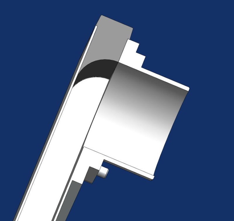

Voici la dernière version, à la quelle j'ai rajouté quelques petits renforts...

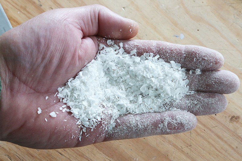

Voici les copeaux du Kerrock récupéré dans l'aspi.
Cape suspendue et commandes déportées pour scie à format. - Page 3 26_jui23
Ils sont homogènes et ne partent pas en poussière.
Ok, la prochaine fois je testerais à 1600mm/min!

Tes copeaux n'ont pas la même apparence que ceux du corian, pour moi dans l'aspi il ne reste qu'une poudre fine (bien dense et bien lourde si tu oubli de vider le fut avant qu'il n'arrive au quart de remplissage !!)

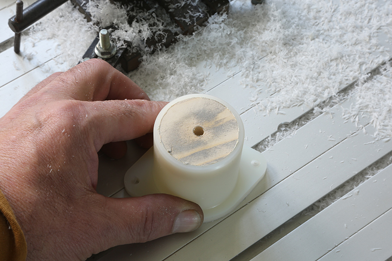

Les piges d'indexages vont être tournées dans la même matière que la cape. J'ai donc débité des carrés de 12 X 12 à la SAF, mais n'ayant pas de mandrin quatre mords sur le gros tour, j'ai utilisé son trois mords pour prendre le quatre mords du petit!
Cape suspendue et commandes déportées pour scie à format. - Page 3 29_jui12
Ça se tourne facilement.

Bon, j'ai quand même terminé ce que j'avais commencé...
La buse va être tournée dans ce rondin de PA, pas facile à couper!
Cape suspendue et commandes déportées pour scie à format. - Page 3 30_jui10
Après l'avoir tourner, j'ai donner la forme de la bride à la CNC.
Cape suspendue et commandes déportées pour scie à format. - Page 3 30_jui11
Pour le pas écraser la pièce avec le mandrin, et accessoirement à faire les zéros X et Y...
Cape suspendue et commandes déportées pour scie à format. - Page 3 30_jui12
Cape suspendue et commandes déportées pour scie à format. - Page 3 30_jui13
Elle fait exactement 49mm de diamètre, elle est prévue pour recevoir mon aspi eau et poussière.

Alain, dans l'esprit d'améliorer le truc, que pense tu de cette solution?
Cape suspendue et commandes déportées pour scie à format. - Page 3 Captur48
Cape suspendue et commandes déportées pour scie à format. - Page 3 Captur49

C'est toujours mieux, mais pourquoi ne pas le faire aller tout droit ? Bien sûr si ton aspi fait 20 ou 23 000 Pa, tu as la pêche. Mais tout accident de ce type, en plus du risque de colmatage, te fait consommer plus, chauffer plus le moteur, et donc durée de vie moins importante.
Que dire du séparateur, au lieu du double sac ?
J'ai un double sac après mon séparateur. Mais, premièrement, c'est tellement plus simple de vider le fut, au lieu du sac ! Disons que je vide les sacs environ une fois par an. Et je nettoie le sac filtre à ce moment. Pour le sac filtre, c'est beaucoup moins souvent que quand je n'avais pas le séparateur.
Deux, tu évites tout passage d'objet étranger dans les pales du ventilo, ce qui peut lui être fatal, ou tout au moins déséquilibrer les pales. Un objet étranger, dans un atelier de menuiserie, ça commence par un morceau de bois qui ne fait pas la taille standard du copeau, mais qui est suffisamment léger pour se faire aspirer et suffisamment lourd pour faire des dégâts.
