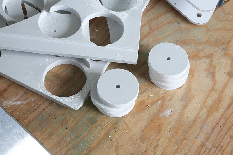

Aujourd'hui je me suis attaqué aux roulettes.
Voici le principe:
Cape suspendue et commandes déportées pour scie à format. - Page 6 Captur50
J'ai donc à nouveau utilisé le Kerrock. Apès avoir découpé des rondelles à la scie cloche...
Cape suspendue et commandes déportées pour scie à format. - Page 6 02_aou10
... Je les ai collées par trois à la colle époxy.
Cape suspendue et commandes déportées pour scie à format. - Page 6 02_aou11
Pour les centrer, j'ai utilisé une cheville en hêtre, qui disparaitra lors du perçage du passage d'axe.
Cape suspendue et commandes déportées pour scie à format. - Page 6 02_aou12
Ça ce tourne très bien, notez qu'on ne distingue absolument pas la présence des trois rondelles!
Cape suspendue et commandes déportées pour scie à format. - Page 6 02_aou13
Le quart de rond à l'affleureuse, vraiment idéale pour les petites pièces!
Les lamages ont été fait au tour avec une fraise de défonceuse montée sur la poupée mobile.
Cape suspendue et commandes déportées pour scie à format. - Page 6 02_aou14
Les demi axes sont en POM
Cape suspendue et commandes déportées pour scie à format. - Page 6 02_aou15
Ils sont ajustés en longueur pour laisser tourner la roue tout en ayant le minimum de jeu.
Cape suspendue et commandes déportées pour scie à format. - Page 6 02_aou16
Cape suspendue et commandes déportées pour scie à format. - Page 6 02_aou17
A suivre...

Impressionnant! JP, je bave! Comment as-tu bridé les roulettes pour faire le 1/4 de rond?
Messages : 1747
Points : 3460
Cape suspendue et commandes déportées pour scie à format. - Page 6 Empty Re: Cape suspendue et commandes déportées pour scie à format.
Message  Hervé-34 Lun 3 Aoû 2015 - 0:47
J'me posait aussi la même question ?
A main levée ?
Hervé
Messages : 4609
Points : 5828
Localisation : 34390 Tarassac
Message  jb53 Lun 3 Aoû 2015 - 3:55
Bonjour à tous, bonjour JPaul,
Sacrilège, tu as osé couper tes rondelles à la scie cloche, je n'en crois pas mes yeux...
Tout fout le camp... je m'en retourne me coucher, s'en est trop pour moi.
Salutations
Messages : 2187
Message  diomedea Lun 3 Aoû 2015 - 7:56
Rémi(de la Montagne Noire a écrit:Comment as-tu bridé les roulettes pour faire le 1/4 de rond?
Hervé-34 a écrit:J'me posait aussi la même question ?
A main levée ?
Oui, à main levée, je n'ai rien bridé du tout!
C'est une machine très légère qui se tient d'une main, ça associer à une ouverture réduite de la table fait que l'on peut facilement affleurer les petites pièces.
Cape suspendue et commandes déportées pour scie à format. - Page 6 2023_c10
jb53 a écrit:Sacrilège, tu as osé couper tes rondelles à la scie cloche, je n'en crois pas mes yeux...
Joël, j'ignorais qu'il s'agissait là d'un sacrilège! pale
A suivre...

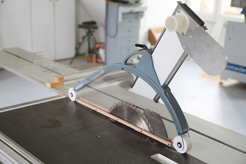

Voila pour la cape c'est bon!
Cape suspendue et commandes déportées pour scie à format. - Page 6 03_aou10
Ce matin j'ai posé les protections en bois, fait les chanfrein sur le portour extérieur du polycarbonate, et fraisé pour encastrer les têtes des vis.
Cape suspendue et commandes déportées pour scie à format. - Page 6 03_aou11
Les protections en hêtre sont maintenues avec des vis en laiton.
Cape suspendue et commandes déportées pour scie à format. - Page 6 03_aou12
Tout est encastré, rien ne dépasse!
Cape suspendue et commandes déportées pour scie à format. - Page 6 03_aou13
Cape suspendue et commandes déportées pour scie à format. - Page 6 03_aou14
Cape suspendue et commandes déportées pour scie à format. - Page 6 03_aou15
Encore un avantage à ce type de cape, on peut sortir la lame au maximum, tout en la gardant au plus bas.
Cape suspendue et commandes déportées pour scie à format. - Page 6 03_aou16
L'ensemble pèse 3.5kg.
Cape suspendue et commandes déportées pour scie à format. - Page 6 03_aou17
A suivre...

Message  Philtav Lun 3 Aoû 2015 - 20:06
Je vais surement dire une connerie, mais bon vaux mieux apprendre !!
En mettant tes deuxxmorceaux de bois en bas tu ne risques pas d'obstruer l'aspiration ? C'est a dire réduire le volume aspiré sous cape par rapport au volume d'air aspiré par l'aspirateur ?
Philtav
Philtav
Messages : 325
Points : 559
Localisation : Ain
Message  diomedea Lun 3 Aoû 2015 - 20:22
Non je ne pense pas, il reste encore une bonne surface pour le passage de l'air.
Mais  je le redis, le but premier est le me protéger les doigts, l’aspiration étant secondaire...

Message  sangten Lun 3 Aoû 2015 - 22:43
Philtav a écrit:Salut,
Le débit aspiré par le bien nommé aspirateur, sera le même que celui qui passera dans la fente de la cape, ni plus ni moins, plus les éventuelles fuites, mais qui n'ont pas cours quand c'est JP qui fait. Qu'on se le dise.
En revanche, le débit doit être réglé, à l'aide du rhéostat, s'il y en a un, en fonction de cette ouverture, - et des accidents, mais ça, c'est une autre histoire - pour éviter une surchauffe inutile, une usure prématurée du moteur et une surconsommation électrique inutile, elle aussi.
L'ouverture de la cape ne laisse passer qu'un certain débit, il faut donc le trouver, et s'y tenir, au(x) poil(s) près. Sachant que ce débit varie aussi, en fonction de la quantité de sciure générée par la coupe, qui ajoute au besoin de puissance de l'aspi (en créant une perte de charge supplémentaire).
J'arrête là, avant que ce soit trop fumeux. Il est tard et pépé commence à pédaler dans la choucroute.

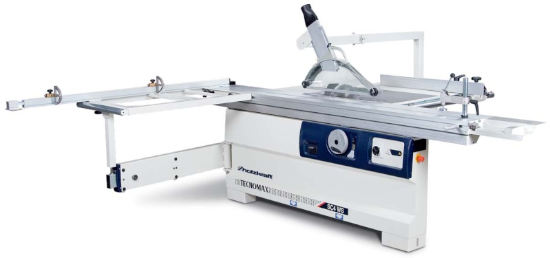

Bonsoir JPaul et à tous ,
magnifique travail , 3.5Kg , c'est un beau bébé Very Happy
Une question me turlupine en voyant la cape sur la machine ,
c'est la dimension , elle paraît  très grande , est ce une question de sécurité ,
ou une question d'aérodynamique du flux d'air ?
Messages : 2718
Message  diomedea Mar 4 Aoû 2015 - 7:49
Pour la taille assez imposante, je me suis inspiré de ce que j'ai vue, voici celle d'origine:
Cape suspendue et commandes déportées pour scie à format. - Page 6 Sc4_ws10
C'est un accessoire commun à toute la gamme, et donc est prévu pour des lames de plus gros diamètre. De plus, il doit également protéger l'inciseur.
En fait, si j’excepte les galets, elle n'est pas beaucoup plus longue que la cape Boteco d'origine...

Message  diomedea Mar 4 Aoû 2015 - 20:31
Bonsoir à tous, Bonsoir Jean Luc,
Very Happy
Ça y est, j'ai enfin réussi à avoir la ferraille!
Cape suspendue et commandes déportées pour scie à format. - Page 6 04_aou10
Mais pas chez CMB, ils ont refusé, malgré que c'était une personne avec un compte, de baisser le prix en dessous de 60€... Des histoires de comptabilités il parait...
A noter que cette entreprise refuse de donner un tarif par téléphone.
Bref, j'ai tapé "profilé acier quimper", et j'ai découvert que Belmet avait une agence sur Quimper... Coup de fil:
-Vous vendez aux particuliers?
-Oui
-Avez vous du tube carré de 60X60X20?
-Oui, il m'en reste 300m
-Pouvez vous me donner le tarif pour une longueur (6m)
-34€ TTC...  What a Face
-J'arrive!
Et en plus j'ai été servi avec le sourire! et il n’ont fait aucune difficulté pour me la couper en deux.
Bonne soirée,
