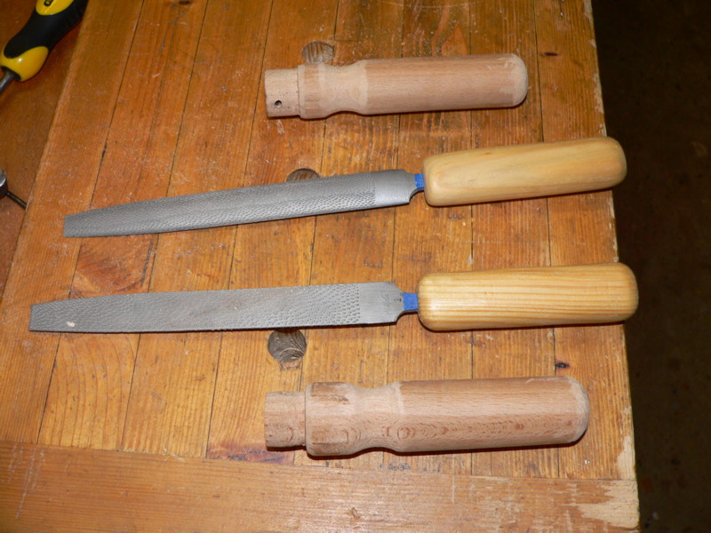

Restaient les poignées... Je n'ai pas de tour ( ni à bois ni à métal) et je me grattais la tête quand Pierre m'a dit que je pouvais trouver des cylindres de bois facilement... Manches ou autres... Je me suis souvenu alors que j'avais ça :
![Retape de deux vieux serre-joints Manche10](https://i.servimg.com/u/f18/17/69/87/16/manche10.jpg)
Un manche de bêche qui n'a pas résisté à plus de 30 secondes d'utilisation... Bon d'accord la bêche complète était à 15 euros (et j'ai testé la solidité du manche d'entrée de jeu. Et j'ai du racheté un manche "jaune" à 30 euros...). En tout cas, ce reste de manche, il tombait drôlement bien !
J'ai en donc coupé deux morceaux à la radiale puis leur ai taillé un épaulement à la râpe afin d'en réduire le diamètre pour qu'ils puissent entrer dans les viroles :
![Retape de deux vieux serre-joints Ebauch10](https://i.servimg.com/u/f18/17/69/87/16/ebauch10.jpg)

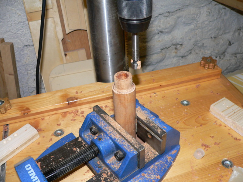

Ensuite, perçage à la PAC :
![Retape de deux vieux serre-joints Percag10](https://i.servimg.com/u/f18/17/69/87/16/percag10.jpg)
Suivi du perçage du passage de la "goupille" (que je remplace par un clou) et test pour voir c'est OK :
![Retape de deux vieux serre-joints Clou10](https://i.servimg.com/u/f18/17/69/87/16/clou10.jpg)
Nickel !
Puis un petite mise en forme, à la râpe toujours.
![Retape de deux vieux serre-joints Ebauch11](https://i.servimg.com/u/f18/17/69/87/16/ebauch11.jpg)
![Retape de deux vieux serre-joints Ebauch12](https://i.servimg.com/u/f18/17/69/87/16/ebauch12.jpg)
Suivie d'un petit coup de ponçage au papier abrasif :
![Retape de deux vieux serre-joints Poncag10](https://i.servimg.com/u/f18/17/69/87/16/poncag10.jpg)
Ça avance !!!

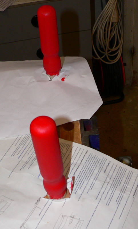

J'ai ensuite dégoté un fond de pot de peinture :
![Retape de deux vieux serre-joints Peintu10](https://i.servimg.com/u/f18/17/69/87/16/peintu10.jpg)
Ça commence à ressembler à quelque chose.. Maintenant il faut que ça sèche... La suite demain !!!

Bon peu d'avancée ce jour mais je vous mets tout de même deux photos :
Là, j'ai mis deux couches de vernis cuisine par dessus la peinture pour que ca brille
![Retape de deux vieux serre-joints Vernis10](https://i.servimg.com/u/f18/17/69/87/16/vernis10.jpg)
Et puis je suis passé au collage.. Ferme les yeux Pierre, j'ai fait avec ce que j'avais !!
![Retape de deux vieux serre-joints Collag10](https://i.servimg.com/u/f18/17/69/87/16/collag10.jpg)
Je vais laisser sécher quelques jours.. J'ai quand même fait une erreur : un des manches n'est pas assez ajusté dans la virole.. J'ai comblé le vide avec de l'epoxy , mais c'est par orthodoxe (que Pegui me pardonne !).
