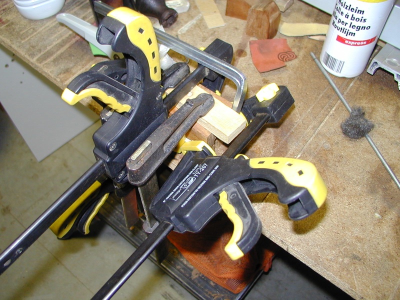

Bon, à cause de vos critiques sur le bouton avant , je me suis dit qu'il fallait rémédier à ça, mais sans tour a bois, il faut trouver d'autres solutions.
Ca commence comme pour la poignée arrière, on prend des petits bouts pour en faire un gros avec pleins de serre joints:
Ensuite, après mise à peu prêt d'équerre des 6 faces, on ne change pas une équipe qui gagne: MBdA
Puis lamage pour l'ecrou/bouton en laiton:
Et on improvise un tour sur la perceuse (outils : râpes indus et bédane). Pour eviter le flambage de la tige fileté, j'ai mis un roulement a bille de roller en bas, maintenu par le serre joint:
Après un lon...ng temps de façonnage et de ponçage, la forme est a peu prêt ce que j'espérai, donc on passe à la finition:
Et voilà:
Et voilà:

6°sens a écrit:Et ben dis donc !!!
Surlecuté !!!
(°I=)
Franchement, il y a pas de quoi
J'ai merdouillé sur le bouton un peu en coupant la partie haute et donc il est un peu plat sur le dessus et l'ecrou laiton dépasse un poil, mais c'est pas génant en main.
