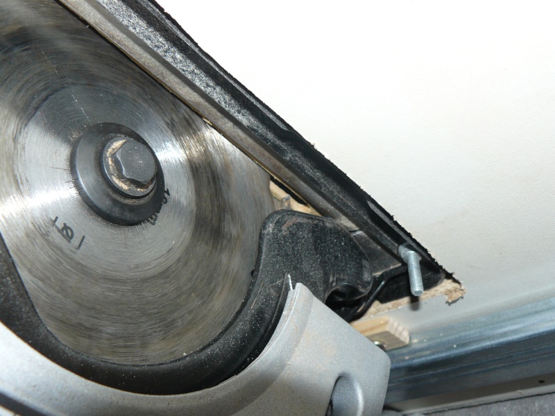

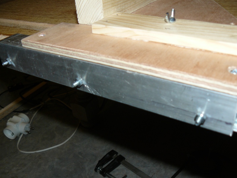

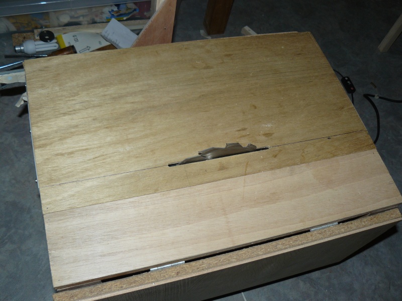

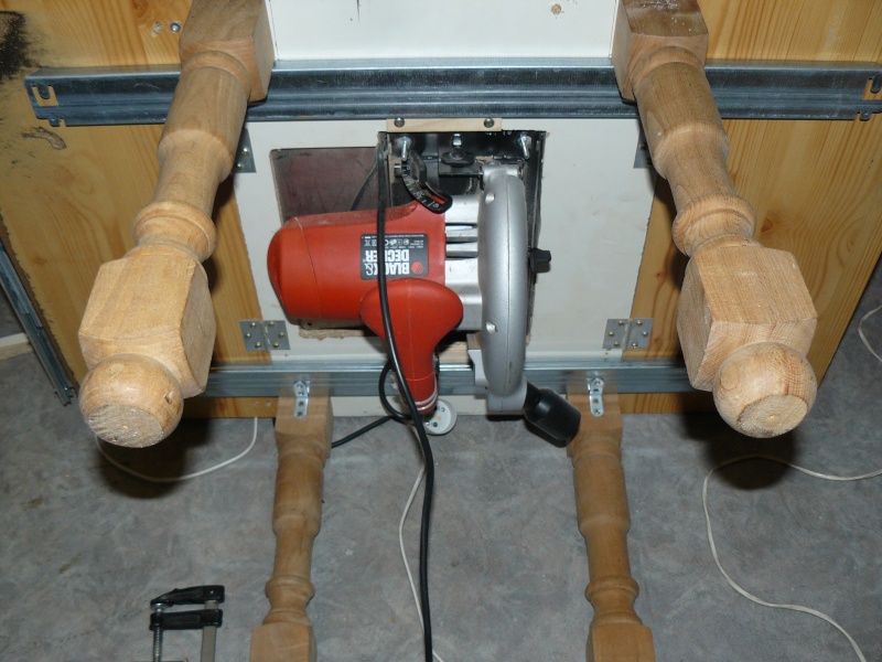

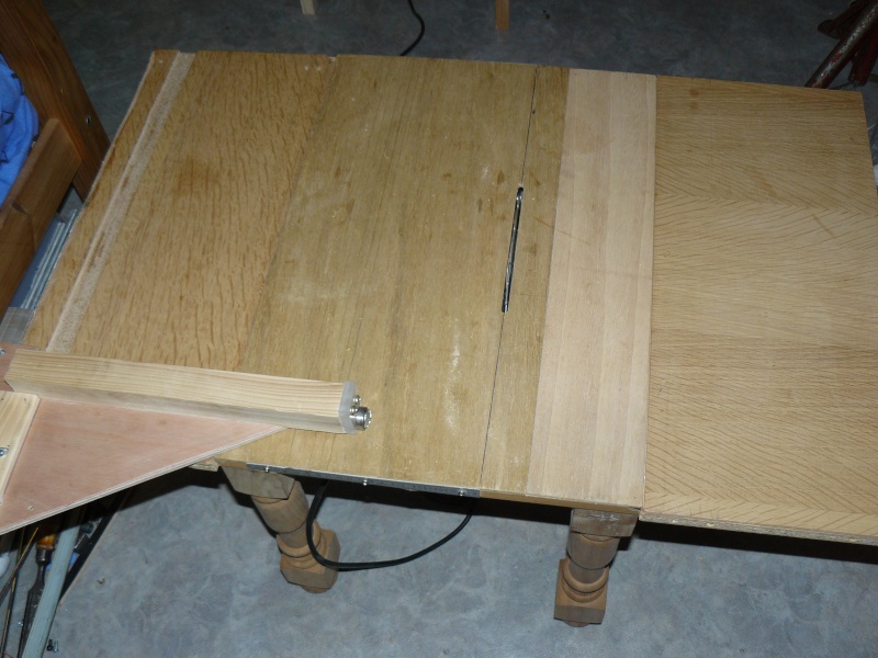

Hop ! salut tout l'monde ! encore un sujet, ça fuse c'est les vacances ![lol!](https://2img.net/i/fa/i/smiles/lol.gif)
Donc voiçi une autre réalisation, une petite table de sciage faite il y à maintenant disons.. un mois ! elle est constitué de trois planches, une principale 40x60, et deux rallonges latéralles 20x60 , et au besoin je rajoutes des tréteaux pour la longueur ! elle est constitué d'un guide parralèlle fabriquer il y à quelque jours, et pour le guide de coupe, c'est un profilé U en alu ( non monté sur la photos, j'en referais avec ) . la scie elle même est montée sur une plaque d'inox encastré dans la plaque d'agglo, et l'ensemble des plaques sont recouvertes avec du Cp de 5 et un autre bois très glissant dont je n'est jamais trouvé l'essence. le tout monté sur quatres pieds de table basse ! ( avec la plaque d'inox et le Cp je ne perd qu'environ 8 mm d'epaisseur ! )
Hop, des photos et une vidéo en prime !
![Table de sciage maison P1130426](https://i.servimg.com/u/f48/16/48/25/10/p1130426.jpg)
![Table de sciage maison P1130427](https://i.servimg.com/u/f48/16/48/25/10/p1130427.jpg)
![Table de sciage maison P1130428](https://i.servimg.com/u/f48/16/48/25/10/p1130428.jpg)
![Table de sciage maison P1130429](https://i.servimg.com/u/f48/16/48/25/10/p1130429.jpg)
![Table de sciage maison P1130430](https://i.servimg.com/u/f48/16/48/25/10/p1130430.jpg)
![Table de sciage maison P1130431](https://i.servimg.com/u/f48/16/48/25/10/p1130431.jpg)
![Table de sciage maison P1130432](https://i.servimg.com/u/f48/16/48/25/10/p1130432.jpg)
et une petite vidéo que diable !
Le système de rail parrallèle est faite avec deux coulisse à billes 251mm fixer ensemble pour en faire une plus grande, un carré de plexy de 10 d'épais filleté à 8 avec un roulement de roller,et avec un talon en nylon genre planche à découper, le tout avec un peu de savon sur les bords, ça marche du tonner !
J'attend vos avis, questions, et autres, avec impatiente.
Cdlt Vincent !

Vincent,
Tu n' as pas trop de jeu latéral???

Salut ledzep,
De quel jeu parle tu ? du parralélisme de la coupe sur la pièce à couper ? que le guide peut se pencher du bout un peu en avant ou en arrière ?
Cdlt Vincent
Cdlt Vincent

C' est au sujet du parallélisme.
ledzep- complétement accro
- Messages : 1593
Points : 3553
Re: Table de sciage maison
Salut ledzep,
Dans ce cas non, l'equerre est bien bridé avec les rails à bille + l'encoche avec le patin en nylon, sur des grande longuonr j'ai maximum 5/10° de faute, mais pour du basique que j'utilise tout est d'equerre !
Cdlt Vincent
Cdlt Vincent

Et ben dis donc, tu n'arrete pas
Bien sympa cette petite table de sciage! Les idées les plus simples sont souvent les meilleures!
Bien vu aussi le rail a billes, j'y avait pensé aussi pour la mienne, mais j'avais des doutes sur le jeu eventuel. Si tu ça marche pour toi c'est l'essentiel!
Par contre: ATTENTION A LA SECURITE
Il n'y a pas de capot de protection pour la lame, je te conseil vivement de faire quelque chose à ce sujet !
Beau travail sinon :winking2:

Pour la sécurité j'y est bien penser au capot de protection, j'en ai même réaliser un en bois, le problème c'est comment le fixer ? je l'aurais bien fixer avec le couteau diviseur si je devais le remettre, mais vu le poids , il flancherais, risquant de taper dans la lame, et là encore plus de dégat ! idem si je le mettais avec une potence fixer sur le coté, ce ne serais pas rigide
étant un "maniac" de la sécurité, je fait toujours dépasser la lame de quelques millimètre pas plus, pour les délignages, je fixe une cornière de l'autre coté du guide, comme ça je n'est juste qu'a le pousser, et à le receptionner, pas de doigts pas près de la lame ! je m'arange toujours pour que mes doigts soit miminum à 10 cm de la lame, sinon je coupe pas ! sauf biensur si j'ai de l'aide pour la tenir à deux . sinon je préfère faire chauffer les bras pour les petites pièces, c'est moin dangereux que l'hopital !!
Cdlt Vincent

Vraiment bien ! et la glissière de tiroir c'est top !
Le système de rallonge rabattable ça me rappelle un meuble qu'il y à chez mes Grands parents qui à d’ailleurs les même pied
